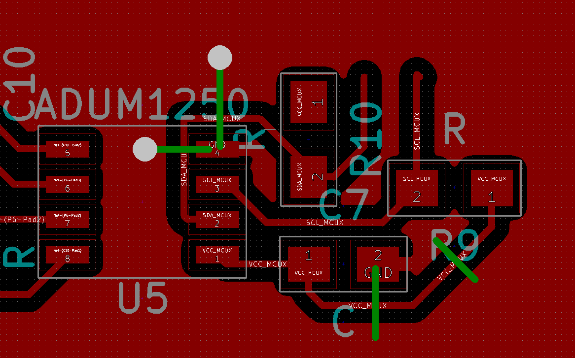

Hallo, ich versuche gerade meine erste Platine zu erstellen. Die Platine soll zweilagig sein mit einer GND Platte. Im Anhang habe ich einen Ausschnitt an gehangen. Meine Frage ist, wie ich in solch einem Fall die zwei GND Pads mit der GND Platte verbinden kann? Eigentlich dachte ich mir, erst durchkontaktieren am Pad, dann auf der anderen Seite des Boards rüber und fertig. Geht aber nicht. :) Ich hab das in 4 Varianten gemacht. Wobei ich denke, dass nur die ganz recht Variante funktionieren sollte? Wenn das korrekt wäre, wäre es dann vielleicht am sinnvollsten, den ganz rechten Widerstand zu "tunneln"? Das "linke" Problem könnte ich natürlich auch lösen, indem ich den C etwas hoch schiebe, dann ist die GND Platte wieder verbunden. Aber mal davon ausgegangen, es wäre nicht so machbar. Wie würde man das Problem lösen? Schöne Grüße
Ich verstehe zwar dein "linkes" oder "rechtes" Problem nicht, auch sehe ich keine 4 Varianten. Aber was ich machen würde: C7 90° im Uhrzeigersinn drehen, so dass das GND pad nach unten schaut. R10 etwas raufschieben.
jede verbindung ist eine variante (gruen) links ist links im bild und rechts rechts im bild. so wie du es lösen willst will ers aber nicht lösen (steht ganz unten) Christian S. schrieb: > Das "linke" Problem könnte ich natürlich auch lösen, indem ich den C > etwas hoch schiebe, dann ist die GND Platte wieder verbunden. Aber mal > davon ausgegangen, es wäre nicht so machbar. Wie würde man das Problem > lösen?
Martin schrieb: > In einem Pad setzt man normalerweise keine Durchkontaktierung. Dann erläutere ihm bitte auch den Grund dafür, damit ER entscheiden kann, ob es relevant für IHN ist. Ich machs nämlich bei bestimmten Platinen durchaus mal.

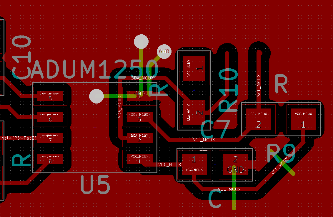

Du meinst so wie im Anhang?. Sprich von den 5 "Versuchen" die in der Mitte?

Christian S. schrieb: > Du meinst so wie im Anhang?. Sprich von den 5 "Versuchen" die in > der > Mitte? Was machst du da eigentlich? Wenn der ADUM ein SMD Bauteil ist wird keine deiner 5 "Möglichkeiten" Funktionieren da du an beiden Seiten einen Via brauchst. Und Vias im PAD setzen ist wirklich das letzte was man machen sollte und ist auch noch nie nötig gewesen. Das reduziert die ohnehin kleine Lötfläche noch mehr. Andere Fragen: Wo ist den der R10 auf der einen Seite angebunden? Irgendwie hängt der in der Luft. Wenn man das wies könnte man Lösungen finden die SDA_MCUX Leitung anders zu legen und die Isolation der GND Fläche zu vermeiden. DIe andere GND Fläche an C9 ist einfach zu lösen. Einfach die VCC_MCUX nach oben auf die andere Seite legen, da ist noch genug Platz oder man kann den Platz schaffen und schon hat GND Verbindung.
Grundsätzlich geht es mir, wie oben schon erwähnt, nicht um genau dieses Bauteil. Mir ist bewusst, dass ich durch ein bisschen verschieben die GND verbunden bekomme. Ich will aber einfach analog für andere Probleme, bei denen es vielleicht nicht lösbar ist, schonmal eine mögliche Lösung sehen. und in dem Fall ADUM GND Pad ist es nicht möglich, da am MCU die beiden Pins nebeneinander liegen. (AVR 328p TQFP-32) R10 auf der gegenüberliegen Seite ist an einen Pfostenstecker.
Christian S. schrieb: > Grundsätzlich Mit "Grundsätzlich" ist das beim Layouten so eine Sache. Für jedes individuelle "Problem" beim Layouten gibt es individuelle Lösungen. Grundsätze gibt es aber Natürlich auch aber die Beziehen sich auf allgemeine Regeln wie "keine Vias im PAD" und "Leitungen nicht rechtwinklig verlegen" und noch etliche andere Regeln. Einfach mal einen DRC im Eagel machen (mit den Richtigen Parametern - idealerweise DRC file vom Platinenhersteller verwenden), dann sieht man schnell welche Grundsätzlichen Regeln man verletzt hat. Zb. wird ein DRC auch über dein neue GND Leitung meckern, bitte nur gerade oder im 45° Winkel verlegen. Sieht einfach auch besser aus. Ansonsten ist die Leitung mit den Vias so richtig ohne Gewähr jedoch auf den Abstand zum Pad des ADUM. >R10 auf der gegenüberliegen Seite ist an einen Pfostenstecker. Und wie wird der verbunden? ist das ein SMD-Pfosetnverbinder? Ich kann die Durchkontaktierung nicht erkennen. Da braucht es auch Vias.

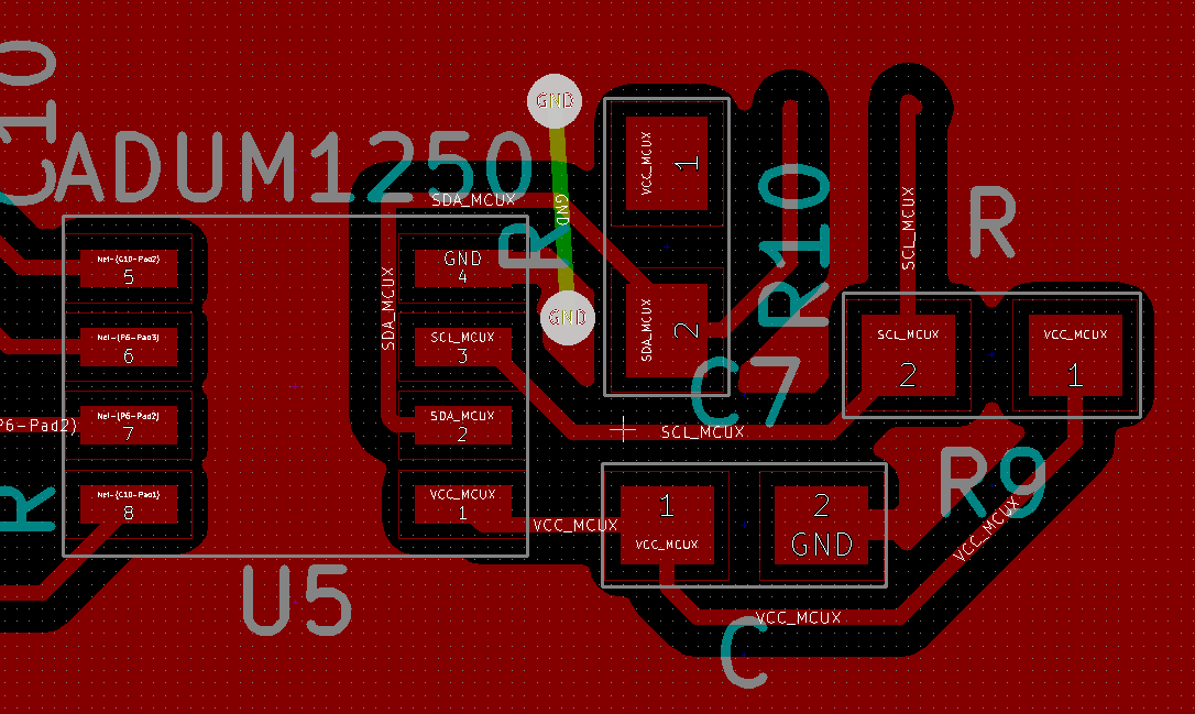

Danke für deine Antwort. Im Anhang habe ich das mal verändert. Wäre das so konform? Habe den Ausschnitt etwas größter gewählt, um deine Fragestellung zu beantworten. Denke nicht, dass da GND ins Spiel gebraucht werden sollte, da ich mit dem Pfosten auf eine andere Platine will.
Christian S. schrieb: > Im Anhang habe ich das mal verändert. Wäre das so konform? Gibt es noch andere Möglichkeiten: R10 über den ADUM schieben, wird die Masseanbindung größer Oder R10 recht neben SCL-MCUX setzen, dann ist GND noch besser angebunden. Musst Du nur evtl. anders routen, das hängt aber von Deiner restlichen Schaltung ab. Layouten braucht VIIIEEEL Übung :) rgds

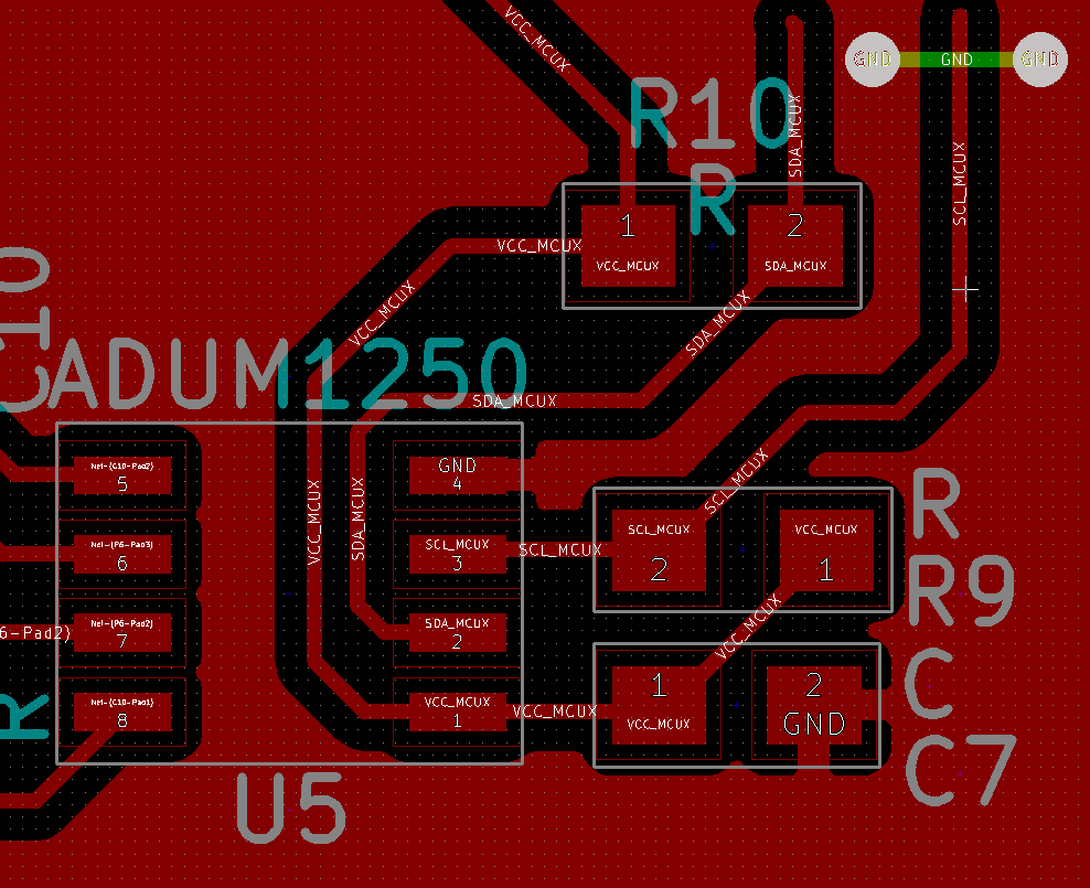

Hallo Lothar, sprichst du von der Grafik, die ich um 12:10 Uhr geschrieben habe, oder von der ersten? Ich habe nochmal eine aktuelle an gehangen. Die Leitungen sind std. von KiCad. Müssten 0,254 mm sein, wenn ich das richtig verstanden habe. // Habs mal gemessen, sind 0,254 mm SOIC8 hat hier eine Pad Breite on 0,6mm R und C sind 0805 mit etwas größeren Pads, dass mans leichter löten kann

Man müsste nur R9 und C7 gegenläufig drehen, und C7 rechts von R9 platzieren. Dann wäre das Routing an der Stelle deutlich einfacher. Das Via würde ich dann eher in der SCL-Leitung setzen als im GND-Pfad. Mit freundlichen Grüßen Thorsten Ostermann
Die Leitungen können ruhig so groß wie möglich sein, also mindestens so groß wie die Padbreite. Bei dünnen Bahnen kann es Probleme mit Unterätzung etc. geben.

Hallo, Ich denke, dass sich das Ganze etwas entkrampfen würde, wenn du SDA und SCL nebeneinander legen würdest und zwar entweder beide "außen" oder beide "innen lang". "innen lang" hätte auch den Vorteil, dass die Schleife zwischen GND, VCC und C7 kleiner wird, sodass der Kondensator besser blockt. Beide Widerstände würden dann oberhalb vom IC angeordnet sein. die SDA-Leitung muss zwischen den Pads des SCL-Pullups geführt werden. (R9 um 180 Grad drehen, damit VCC bei beiden Widerständen links ist)
