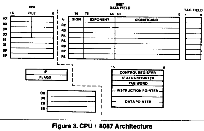

Fpga Kuechle schrieb: > Früher sah die Hardwarearchitektur mal so aus > > RAM <-> CPU <-> FPU > > Die FPU (80x87)rechnet intern mit 80 bit (Schnipsel 1) > die CPU kann aber nur 64 bit rüberreichen (Schnipsel 2, Op-code) Stimmt nicht. Das Laden eines 80-Bit-Wertes ist das, was in dem von dir verlinkten (etwas verwirrenden) Dokument als "Temporary Real Memory to ST(0)" bezeichnet wird. > -> will man also die höchste Genauigkeit muss man Pi auf der FPU > berechnen und kann es nicht als Konstante rüberreichen. Das gestattet > der Befehlssatz (Assembler) der CPU nicht. Doch, tut er. Siehe z.B. http://www2.deec.uc.pt/~jlobo/tc/opcode_f.html

Fpga Kuechle schrieb: > Woran soll der Compiler erkennen das man hier Pi wie für die FPU meint > und nicht eine Näherung für Pi? Oder irgendeinen Skalierungsfaktor der > nur so aussieht wie PI. Darum: Fpga Kuechle schrieb: > in dem man ein define mit möglichst vielen Stellen benutzt.
Rolf Magnus schrieb: > Fpga Kuechle schrieb: >> Früher sah die Hardwarearchitektur mal so aus >> >> RAM <-> CPU <-> FPU >> >> Die FPU (80x87)rechnet intern mit 80 bit (Schnipsel 1) >> die CPU kann aber nur 64 bit rüberreichen (Schnipsel 2, Op-code) > > Stimmt nicht. Das Laden eines 80-Bit-Wertes ist das, was in dem von dir > verlinkten (etwas verwirrenden) Dokument als "Temporary Real Memory to > ST(0)" bezeichnet wird. > >> -> will man also die höchste Genauigkeit muss man Pi auf der FPU >> berechnen und kann es nicht als Konstante rüberreichen. Das gestattet >> der Befehlssatz (Assembler) der CPU nicht. > > Doch, tut er. Siehe z.B. > http://www2.deec.uc.pt/~jlobo/tc/opcode_f.html >

Sicher? Also das intel-paper bezieht sich auf 80X87 der IA32 Architektur, also 32bit processoren. Der 8087 ist der Co vom 8086 als 16bit. In dem PNG-Schnipsel des Instructions set wird gezeigt das ganze zwei bit benutzt werden um die Operandenbreite zu codieren (Bitfeld M)? und da sind keine 80 bit vorgesehen. Und das PNG ist auch von intel. Ich stimme zu, das ist verwirrend, ich bin mir da auch nicht 100% sicher, halte aber den Auszug des Instructions-code für ein sehr starkes Argumenten gegen die These das es bei diesem Co-Prozessor 80 bit Zugriffe auf die FPU gibt. Und der 8087 ist hier nur beispielhaft gemeint. Das bis jetzt noch nicht näher beschriebene Code-schnipsel des TO kann auch für eine andere machine gedacht sein (DSP, ibm360, space-ASIC) bei der die interne Darstellung höhere Genauigkeit aufweist als mit dem Speicher austauschbar ist. Vielleicht gibt es eine solche Maschine auch nicht aber der Code würde die maximal verfügbare Genauigkeit ausnutzen. MfG,

Fpga Kuechle schrieb: > Sicher? Ich hab's noch nicht selbst ausprobiert, aber ich hab extra noch eins von meinen alten verstaubten x86-Assembler-Büchern aus dem Regal gezogen, und da wird das bestätigt. Darin findet sich eine ähnliche Tabelle mit Taktzyklen für die Instruktion ab 8087. Ich kann mich auch noch aus dem Turbo Assembler an die Datentypen BYTE, WORD, DWORD, QWORD und TBYTE erinnern. Letzterer war eben der 80-Bit-Datentyp. > Also das intel-paper bezieht sich auf 80X87 der IA32 Architektur, > also 32bit processoren. Der 8087 ist der Co vom 8086 als 16bit. In dem > PNG-Schnipsel des Instructions set wird gezeigt das ganze zwei bit > benutzt werden um die Operandenbreite zu codieren (Bitfeld M)? und da > sind keine 80 bit vorgesehen. Das gilt aber nur für die Variante "Integer/Real Memory to ST(0)". Die 80-Bit-Instruktion ist wie schon geschrieben die separate Variante "Temporary Real Memory to ST(0)". Die hat auch den gleichen Opcode wie der in meinem Buch angegebene 80-Bit-Speicherzugriff. Ich vermute, daß das "Temporary" hier darauf anspielt, daß die Instruktion wie in dem von mir verlinkten Dokument eher dafür gedacht ist, um Zwischenergebnisse mit vollen 80 Bit auch in den Speicher schreiben zu können. > Und der 8087 ist hier nur beispielhaft gemeint. Das bis jetzt noch nicht > näher beschriebene Code-schnipsel des TO kann auch für eine andere > machine gedacht sein (DSP, ibm360, space-ASIC) bei der die interne > Darstellung höhere Genauigkeit aufweist als mit dem Speicher austauschbar > ist. Ich fand's erstaunlich, jetzt zu lesen, daß man mit Absicht intern mit größerer Bitbreite rechnet als man nachher extern üblicherweise verwendet, damit Zwischenergebnisse genauer sind. In C will man das nicht unbedingt immer, weil das Verhalten dann nicht der Spezifikation entspricht. Man spricht in so einem Fall von "excess presicion". Deshalb gibt es die oben schon mal von jemandem erwähne Möglichkeit, den Compiler zu zwingen, jedes Zwischenergebnis erst in den Speicher zu schreiben und wieder von da zu lesen, um die Größe auf diese Weise auf 32 oder 64 Bit zu reduzieren. Das macht die Sache zwar tierisch lahm, aber sorgt dafür, dass das Verhalten dann der Vorgabe von ISO-C entspricht.

Rolf Magnus schrieb: > Fpga Kuechle schrieb: >> Sicher? > > Ich hab's noch nicht selbst ausprobiert, aber ich hab extra noch eins > von meinen alten verstaubten x86-Assembler-Büchern aus dem Regal > gezogen, und da wird das bestätigt. OK, da habe ich mich geirrt, "80 bit laden" ist wohl möglich. Ich hab mal aus meinen Regal auch mal des vergilbteste Lehrbuch gezogen - "Einführung in die 16bit-Mikrorechentechnik mit dem K1860 WM 86" Militärverlag 1988. Der K1810WM86 ist ein "Sowjetischer" kompatibler Nachbau zum intel 8086, WM87 der zum 8087. Das 80 bit Format heisst dort "Gleitkomma nicht normalisiert (temporäres Format)" und es gibt 3 Ladebefehle für float: FLD GK kurz 11011001 FLD GK lang 11011101 FLD GK temporar 11011011 //den hab ich übersehen Und es werden auch Konstantenladebefehle erwähnt, aber nicht welche Genauigkeit damit realisiert wird: FLDZ Null FLD1 Eins FLDPI Pi FLDL2T Log2 10 > Ich fand's erstaunlich, jetzt zu lesen, daß man mit Absicht intern mit > größerer Bitbreite rechnet als man nachher extern üblicherweise > verwendet, damit Zwischenergebnisse genauer sind. Das hat mich wiederum nicht überrascht. Meine antrainierte Erwartungshaltung bei Hand- und Maschinenrechnung ist das immer die gültigen Stellen angegeben werden - sind weniger Stellen gültig gibt man (bei Handrechnung) die ungültigen nicht an (Beisp Einkaufspreis, 5.99 € und nicht 5.9900000€. Hat man nun eine fixe Stellenanzahl die immer ausgegeben werden muß bspw. Mantisse 52 bit dann müssen die oberen 51 Stellen genau sein, die letzte gerundet. Deshalb genauere Zwischenergebnisse. > In C will man das > nicht unbedingt immer, weil das Verhalten dann nicht der Spezifikation > entspricht. OK, das ist mir Bitzähler neu, ich bin da eher auf der Seite derer die eine garantierte Genauigkeit wollen. Dazu gibt es recht interessante Abhandlungen von William Kahn - der mathematiker der intel bei floating point beraten hat: http://en.wikipedia.org/wiki/Rounding#The_table-maker.27s_dilemma MfG,
