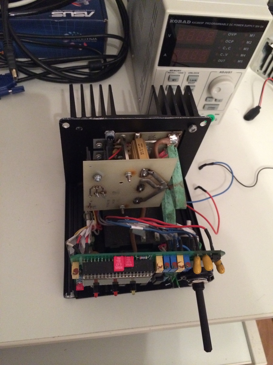

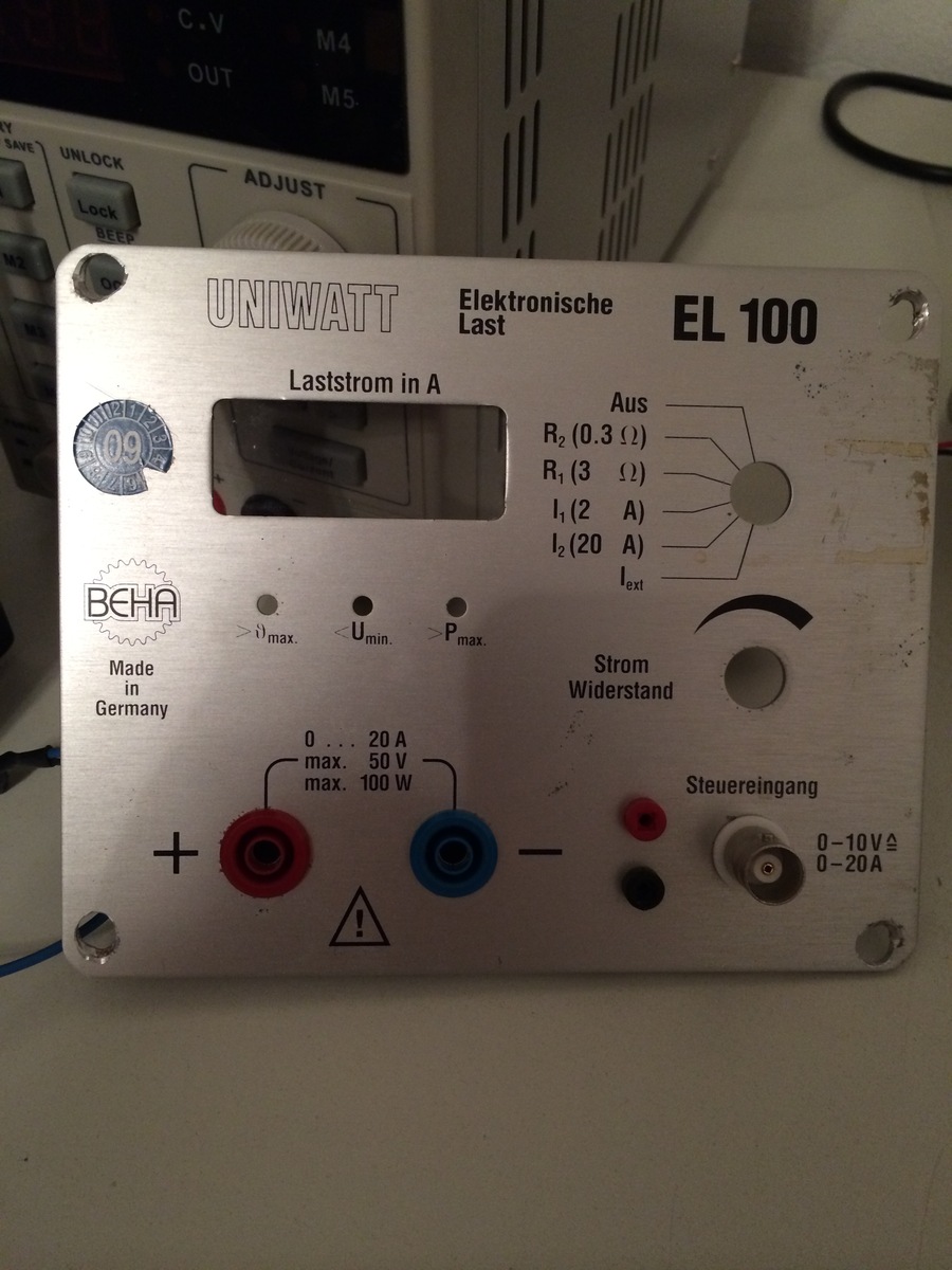

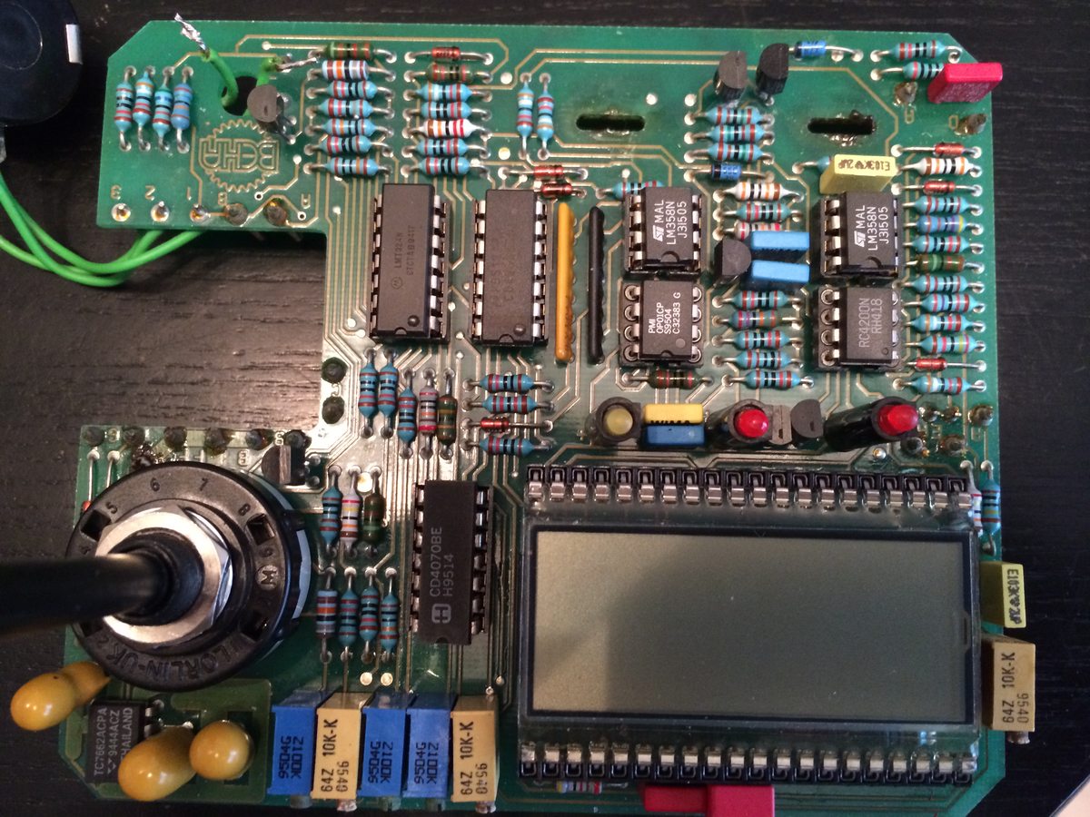

Hallo Nico, eine Hilfe die Last zu reparieren, würde ich dankend Begrüßen Die Defekte ist schon längst offen, die war innen komplett korrodiert, alle eisenhältigen Teile waren komplett verrostet und der Drehschalter war auch festgefressen. Alles verrostete bereits getauscht und den Dreschalter auch. Leider scheint aber der Schalter den ich verwende, nicht der richtige zu sein. Der Schalter hat 6 Stellungen (Drehrichtung R -> L), siehe Fotos. Es funktionieren nur die 2 letzten Schalter Stellungen, aber auch nicht als das was diese gekennzeichnet sind : Stellung I2(20A) funktioniert als Constant Resistor R2(0.3 Ohm) Stellung Iext funktioniert als Constant Resistor R1(3 Ohm) Der Leistungs und Regelungsteil funktionieren, auch der Analoge Multiplizierter funktioniert(da diese abschaltet wen mehr als 100W erreicht wurden) das sonst die CR Modi auch nicht gehen würden, die stromanzeige in Amp am LCD funktioniert auch korrekt in beiden Modi. Es sieht so aus als ob die Schalter Stellungen komplett verschoben sind. Der Schalter den ich jetzt drauf habe ist ein Lorlin 2 x 6 Non Shorting . Wäre super wenn mir jemand helfen könnte mit einen Schaltplan oder einen Tip Danke & Liebe Grüsse, Konstantin

Hört sich nach "falschem" Drehschalter an! Kannst Du noch Fotos von der Steuerplatine machen (Vorder- und Rückseite) wo man auch Details erkennen kann, speziell um den Drehschalter? Ist der Drehschalter einpolig oder mehrpolig?

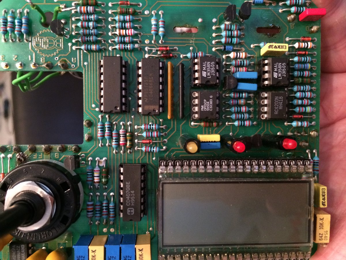

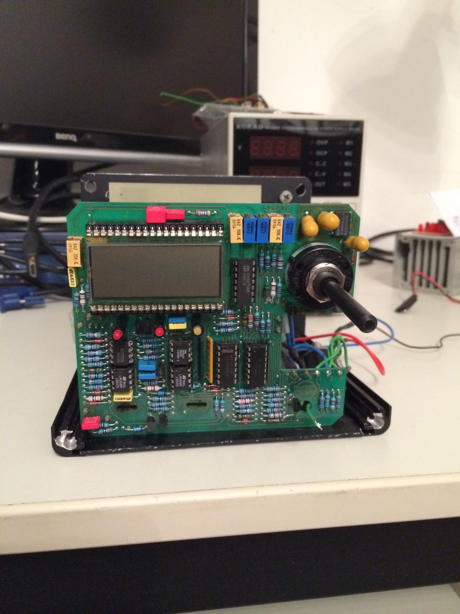

Hallo & Danke für das Interesse & die Hilfe! Leider habe ich den Originalen Schalter nicht mehr (Blöderweise) weil ich damals laut Bezeichnung und suchen im Inet der Meinung war es ist ein ganz normaler 2 x 6 nicht Brückend… Anbei noch einige Fotos von der Steuerplatine, es werden beide Schalter Ebenen Benützt. Hat eventuell jemand noch so eine Last um die Drehschalter Bezeichnung nachschauen zu können oder sogar ein Service Manual ? Ich habe schon bei Beha & Uniwatt nachgefragt ob ich ein Service Manual erwerben kann, aber bei beiden war Die Antwort Negativ, zu Alt das ding…… Danke, Liebe Grüsse, Konstantin

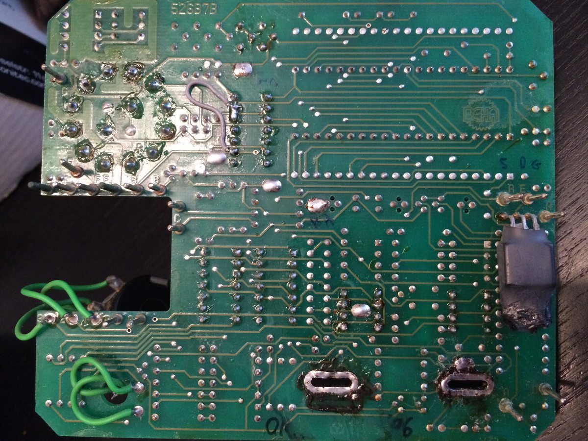

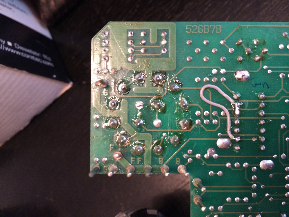

Kannst Du den Drehschalter nochmal runter löten und ein Foto von der Leiterbahnführung unter dem Drehschalter machen?
Hm, also wenn ich mich recht erinnere haben die Schalter 12 Stellungen, die man durch einen Ring mit Nase auf z.B. 6 Stellungen begrenzen kann. Wenn man nun den Begrenzungsring so einsetzt, dass man den linken Anschlag begrenzt, anstatt den rechten, dann stimmt wahrscheinlich die Schaltfolge nicht mehr. Mit dem Ohmmeter kann man überprüfen, ob am linken Anschlag auch der 1. Abgriff (ist markiert) kontaktiert ist. Ist nur so eine Idee. Ansonsten meine ich Analogschalter auf dem Board zu erkennen (CD4066?), eventuell sind die ja defekt und werden vom Drehschalter angesteuert. gk
Guten Morgen, @gk: es ist richtig, der Dreschalter ist einer mit 12 Stellungen mit Begrenzungsring, der Begrenzungsring steht auf Position 6 momentan, Steht auch so im Datenblatt des Schalters, das die Nase auf 6 stehen muss für die 6 Position Variante. Den 4066 Analogschalter habe ich bereits getauscht. In einer Verzweiflungsaktion habe ich alle IC's ausgelötet und auf Sockel gesetzt - die, die nicht eh schon gesokelt waren - und ausgetauscht, hat sich aber nichts geändert. @Nico: Ich werde Heute den Schalter auslöten und noch ein paar Fotos machen. So blöd das man keinen Schaltplan bekommen kann, hab schon bei Beha & Uniwatt angefragt. Danke, Liebe Grüsse, Konstantin
Konstantin Grigoriadis schrieb: > @gk: es ist richtig, der Dreschalter ist einer mit 12 Stellungen mit > Begrenzungsring, der Begrenzungsring steht auf Position 6 momentan, > Steht auch so im Datenblatt des Schalters, das die Nase auf 6 stehen > muss für die 6 Position Variante. Irgendwie ist das widersprüchlich ein 12 stufiger Schalter hat nur einen Anschluss in der Mitte. ein 6 stufiger Schalter 2 Anschlüsse. Auf dem Foto meine ich erkennen zu können, das ein Schalter mit 2 Anschlüsse bestückt ist. Der hätte demnach 6 Stufen. Der Begrenzungsring ist aber auch hier notwendig, da sich sonst die 6 Stellungen wiederholen. Aber jetzt mal eine ganz andere Frage. Könnte es sein, das der Schalter um 90° versetzt drin sitzt? Ich sehe nämlich 4 Lötpads in der Mitte des Schalters. Ralph Berres
Ralph Berres schrieb: > ein 12 stufiger Schalter hat nur einen Anschluss in der Mitte. ein 6 > stufiger Schalter 2 Anschlüsse. Tja und wenn Du die beiden Anschlüsse in der Mitte zusammen schliesst, und die Begrenzung entfernst, hast Du 12 x 1 (oder weniger) anstatt 6 x 2. gk
Hallo, wie geschrieben, es werden beide Ebenen des Schalters verwendet, laut Hersteller ist um einen 2 x 6 Schalter zu realisieren der Begrenzungsring auf 6 zu stellen (ich habe diesen auch als 2 x 6 gekauft). Folgend der Schalter den ich verwende, es handelt sich um den DS2PC. https://cdn-reichelt.de/documents/datenblatt/C200/DS_serie%23CUK.pdf Das mit den Versetzt habe ich mit auch schon angesehen, aber die Anschlüsse des Schalters sind symmetrisch (hab’s aber schon probiert diesen um zu drehen, ohne Änderung, die anderen 2 Lötpads sind nicht in Verwendung (nie gewesen)) Danke, Konstantin

hab nochmal ins Datenblat geschaut: > Tja und wenn Du die beiden Anschlüsse in der Mitte zusammen schliesst, > und die Begrenzung entfernst, hast Du 12 x 1 (oder weniger) anstatt 6 x > 2. Das funktioniert nur, wenn man einen Schleifer entfernt. Trotzdem denke ich, dass der Schalter schon passt. Die rechte Schalterstellung, Stellung 6, ist "Aus". Zunächst würde ich mal schauen, welche Kontakte am Schalter (Ohmmeter) dabei geschlossen sind und wo die Leiterbahnen hin führen. gk
