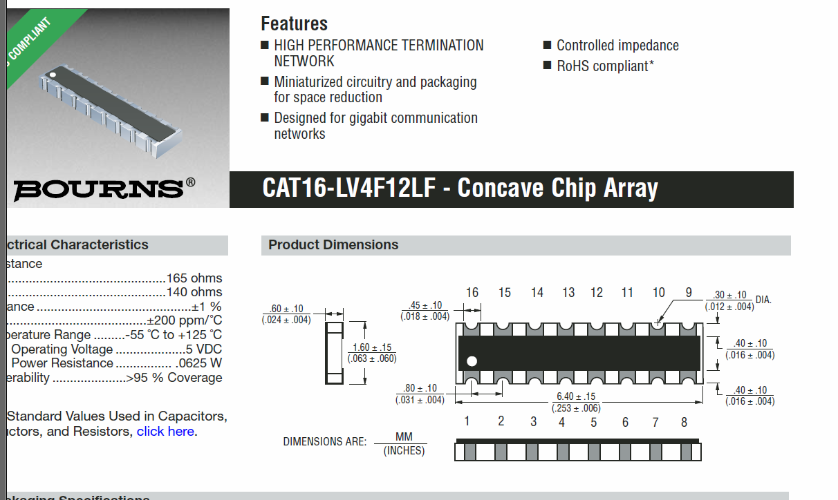

Hi Zusammen, ich suche die Footprint-Datei für das Widerstand-Netzwerk CAT16-LV4F12LF von Bourns. Kann mir jemend helfen. Danke im Voraus. Chris

Hamm Burger schrieb: > ich suche die Footprint-Datei für das Widerstand-Netzwerk CAT16-LV4F12LF > von Bourns. Du kannst einfach das Land Pattern in http://www.bourns.com/data/global/pdfs/CAT16LV4F12.pdf mit Brain2.0 in die Bauteilbibliothek übernehmen.
Das Ganze ist mit dem Footprint Wizard (unter Tools) in 30 Sekunden erledigt. Dort gibt es Chip-Array als Typ, da braucht man nur die Daten vom Datenblatt einzutragen und fertig ist das Bauteil.
