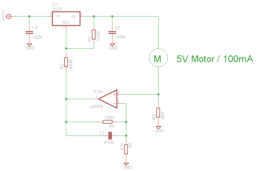

--------- | | UB--------+ LM317 +-----+-----------------+ | | | | ----+---- R1 | | | | +---------- Motor | | R2 LM324 | | +------+ | | | + +------------+ +-------+ | | | | - +----+ R3 | +------+ | | | | GND | | +-----+---R5--+-----+ | | | +---C1--+ R4 | GND Man koennte mit einem LM317 und LM324 so eine I x R Kompensation aufbauen. R1 + R2 bestimmen die Drehzahl. R4 und R5 die Kompensation. An R3 wird der Motorstrom gemessen (sollte nur ein paar Ohm haben je nach Motor) Wird der Motor belastet faellt an R3 eine hoehere Spannung ab die verstaerkt der LM324 und hebt damit die Ausgangsspannung des LM317 an. Man muss R3,R4,R5 sorgfaeltig dimensionieren sonst hat man eine Ueberkompensation und die Sache faengt an zu schwingen an. C1 kompensiert den Regler so das er nicht hochfrequent schwingt. Schaltung ist jetzt nicht direkt erprobt.

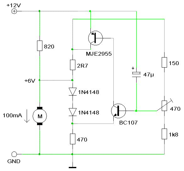

Kai Klaas schrieb: > Mein Angebot... Hatte ich gerade in einem alten Grundig Kassentrekorder gefunden....
Hallo, hat vielleicht jemand die Muse mir die Schaltung von Kai zu erklären? Das ist so eine klassische Schaltung, bei der ich mit meiner Transistorkenntnis nicht mehr weiter komme. Da ist die Basis mit dem Collector verbunden, der Emitter mit der anderen Basis, dann noch der Collector über 2 Dioden mit dem Emitter etc. Wie geht man da am besten ran?
Stell dir am besten erstmal vor, das der MJE anfängt zu leiten, wenn seine Basis gegen Masse gezogen wird, das macht der BC107 (gibts die noch? hehehe). Der 820R und der Elko an der Basis des BC107 starten die Schaltung. Wenn der Motor belastet wird, sinkt die Spannung an seinem Pluspol und er zieht mehr Strom. Über die Dioden wird damit auch der Emitter des BC107 negativer, sein Kollektor wandert mit und der MJE wird weiter aufgesteuert. Spannung am Emitter des BC107 steigt wieder etwas -> Regelkreis. Das Potential an der Basis des BC gibt das Grundlevel der Regelung an, indem der BC etwas mehr oder etwas weniger aufgesteuert wird. Damit das Teil der Regelung ist, wird die Spannung hierzu am C des MJE abgegriffen.

Fang bei der BC107 Basis an: die liegt auf einem festen Pegel. Deshalb muss auch der Emitter auf einem festen Pegel liegen. Dazu muss ein konstanter Strom durch den 470R Widerstand fließen. Dazu muss oberhalb der Dioden ebenfalls eine konstante Spannung anliegen. Sobald der Motor abgebremst wird, nimmt et mehr Strom auf und die Spannung am Motor sinkt. Deshalb sinkt die Spannung am Emitter des BC und der leitet mehr, wodurch der MJE ebenfalls mehr leitet -> ausgeregelt. Edit: nur Zweiter. Aber wenigstens die selbe Erklärung... ;-)

Lothar Miller schrieb: > Sobald der Motor abgebremst wird, nimmt et mehr Strom auf und die > Spannung am Motor sinkt. Deshalb sinkt die Spannung am Emitter des BC > und der leitet mehr, wodurch der MJE ebenfalls mehr leitet -> > ausgeregelt. So einfach kann es aber eigentlich nicht sein, sonst wäre es lediglich ein Spannungsregler.
0815 schrieb: > So einfach kann es aber eigentlich nicht sein, sonst wäre es lediglich > ein Spannungsregler. Fummle noch "Gegen-EMK" passend in die Erklärungen rein, dann passt das schon mit der Drehzahlregelung.
Verstehe es jetzt so, daß zunächst über die 1N148er die Erhöhung der Motorspannung eliminiert, weil der Emitter des BC107 ebenfalls derartig angehoben wird. Grundsätzlich bleibt dann nur noch der bei höherem Strom entstehende Spannungsabfall überm 2R7 übrig, mit dem der BC107 tatsächlich weiter aufgesteuert wird, usw.
OK, nächster Versuch: es sind zwei Istwerte, die hier ausgewertet werden. Zum einen hat der Motor bei Belastung einen typischen Spannungsabfall X, der über die beiden Dioden an den BC107 weitergereicht wird. Darüberhinaus gibt es den stromabhängigen Spannungsabfall am 2R7, der ebenfalls zur weiteren Aufsteuerung des BC107 führt. Nur so entsteht auch der neg. Innenwiderstand.

So habe den Regler mal aufgebaut und mit einem 5V Motoerchen getested. Wenn man die verstaerkung mit R5 zu hoch waehlt geht der Motor durch. Man sieht das er bei Belastung schneller dreht als ohne. Mit R2 stellt man die Grunddrehzahl ein, hier kann man ein Poti einsetzen. Die Bauteile um den OP sind allerdings an den Motor anzupassen.
