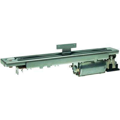

(Projket!). Dazu benutze ich die Motorfader von Alps
http://www.reichelt.de/Schiebepotis/RS60N11M9-LIN5K/3/index.html?&ACTION=3&LA=5&ARTICLE=73883&GROUPID=3713&artnr=RS60N11M9-LIN5K

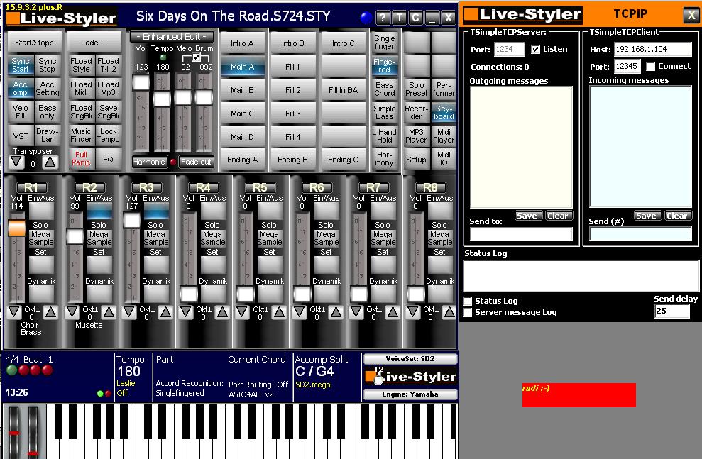

bin gespannt wie es weitergeht; ich verwende den den LS ( Live-Styler )
und B3 von Steinberg. Extern in einem eMbeddedCase und minimal Win,
angesteuert dann über WIFI-MIDI und Android APP.

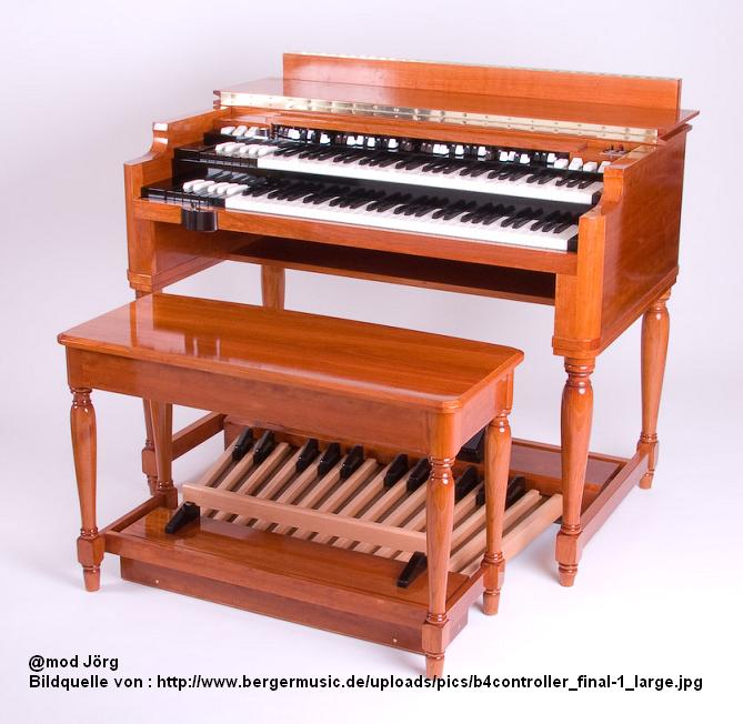

kennst du das: Doepfer B3
http://www.doepfer.de/Controller_Organ_8.htm
und B4 ( native instruments )
http://www.bergermusic.de/de/b4-controller/home/
Jau. Die hab ich mir wohl ziemlich genau angekuckt. Wahrscheinlich tut
die Kiste schon viel von dem was ich vorhabe, aber ich finde sie
pottenhässlich, sorry :-o Ich bin da vieleicht ein wenig altbacken.

Ansteuerung der Drwabars / Motorfader
Die Orgel wird 20 Drwbars haben, je Manual 9 und für das Pedal 2. Ich
habe mich für die 5k/60mm Motorfader von Alps
(http://www.produktinfo.conrad.com/datenblaetter/425000-449999/442094-da-01-en-MOTORFADER_RS60N11M9_5KB.pdf)
entschieden. Der mechanische Aufbau ist noch nicht ganz klar, entweder
werden die Fader klassich wie im Mischpult unter der Abdeckplatte
montiert und ragen mit den Schiebern durch die Platte, oder (was mir
besser gefällt) ich baue eine echte Zugriegelmechanik drumherum, sehr
hübsch aber mechanisch nicht ganz einfach.
Die Motorfader bestehen aus einem normalen Linearpoti, einem Motor der
den Schieber bewegt und einem "Sensor" mit dem man feststellen kann ob
der Schieber angefasst wird. Das Poti hat 5k-lin, der Motor wird mit
6-11V Nennspannung angegeben.
Der Sensor ist technisch gesehn nur ein Draht. Dahinter verbirgt sich
ein zusätzlicher Schleifer der isoliert von allen anderen Potentialen
eine leitende Verbindung zum Schieber herstellt. Dazu gibt es passende
leitfähige Knöpfe. Mit Hilfe einer Sensortastenschaltung kann man also
festsellen wenn jemand den Fader anfasst um zu verhindern das der Motor
dagegen ankämpfen muss. Ich bin aber nicht sicher ob ich das nutzen
will; wird also erstmal zurückgestellt.
Der Motor ist ein normaler Bürstenmotor und treibt über eine Umlenkrolle
und eine elastische "Zahnkette" direkt den Schieber an. Das geht
ziemlich flott, ich schätze mal das er Motor auf den 60mm Schiebeweg
keine 20 Umdrehungen macht, dafür tut er sich aber auch bis zu 800mA
Anlaufstrom aufn Zahn.
Die Faderstellung lässt sich ziemlich einfach über den Widerstand
ermitteln, Spannungsteiler 0-5V (0,2-4,8V) einfachster Bauweise, mit
einem ADC einlesen, fertig.
Was muss also im Drawbar µC laufen ?
- Faderstellungen lesen, mit alten Werten vergleichen, bei Änderung zum
  AUX µC senden.
- Preset-Positionen vom AUX µC emfangen, Motoren ansteuern bis die
  Sollwerte erreicht sind.
Die Presets werden in Form von Ziffernfolgen (sowohl intern als auch
Midi-seitig) übergeben, zB für ein Manual "88804002". Gut zu sehen das
der gesamte Schiebeweg je Drawbar in gerademal 9 Werte aufgelöst wird.
Der Controller muss also den Fader auf eine der 9 Positionen fahren und
das möglichst flott und ohne viel Geräusche zu erzeugen. Wenns geht
würde ich den Fader auch nicht bis in die Endpositionen fahren sondern
nur bis kurz davor.
Die Frage stellt sich ob ich den Regelkreis im µC realisiere oder mit
einer externen RC-Servo Schaltung. Dazu würde sich das übliche Pärchen
aus BA6688L und BAL6686 anbieten. Der Nachteil ist jedoch das dazu nicht
nur ne ganze Menge diskreter Bauteile nötig sind sondern vor allem das
das Poti irgendwo mitten in der Schaltung hängt und wahrscheinlich keine
verwertbare Spannung für den ADC liefern kann. Also vieleicht doch aus
dem µC steuern und nur die H-Brücken extern, damit könnte man dann den
Motor ggf auch "bremsen". Je Motor werden 2 Pinne (rechts, links,
Leerlauf, bremsen) gebraucht, die hat der 664 erstmal nicht. Dazu kämen
noch mal 20 ADC Eingänge, der 664 hat nur 16. Also denke ich wenn
Regelkreis im µC dann direkt den 2650, andernfalls externe
Servoelektronik und ADC Multiplexer.
Hat schon mal jemad versucht Motoren im Array zu betreiben ?
Bis denne,
Peter
von Ulrich P. (uprinz)
Also du nimmst teure Motorfader, die du mechanisch noch umarbeitest,
bzw. in eine eigene Mechanik integrierst...
Warum?
Nimm kleine Stepper die Deine Mechanik bewegen. Lass die Stepper beim
Einschalten der Orgel alle einmal an den Anschlag fahren, mit n+x
Schritten in eine Richtung, danach fährst Du sie auf die zuletzt
eingestellte Position zurück. Je nach Übersetzung durch Zahnstange unter
dem Riegel, kannst Du die Stepper minimal bestromt lassen, um eine
fühlbare Position zu haben.
Es gibt fertige Stepper Chips, denen gibt man noch Richtung und Schritt
vor, dann führen sie diesen Schritt aus. damit kann man vielleicht die
Richtung auf alle Stepper parallel legen und nur denen einen Schritt
geben, die diesen auch ausführen sollen. Während diese dann den Schritt
ausführen, kann man anderen schon einen Schritt in die andere Richtung
vorgeben, so dass sie sich fast gleichzeitig bewegen.
Du brauchst eigentlich kein Poti, denn du könntest einen Dreh-Encoder an
die Stepper-Achse anschließen, der einfach nur sagt, in welche Richtung
der Riegel bewegt wird. Ich bin mir aber fast sicher, daß wenn man den
Stepper minimal bestrom lässt, man anhand der Veränderung der Ströme in
der Stepper-Schaltung schon erkennen kann, in welcher Richtung gegen die
Haltekraft gearbeitet wird (und wie oft).
Vielleicht sollte man da einfach einen ATtiny pro Register einsetzen,
das könnte am Ende günstiger sein als alle
H-Brücken-Poti-ADC-Multiplexer...
Selbst, wenn Du den Motor-Fader nutzen willst, kann es sein, dass eine
Kombi aus einem richtig kleinen ATtiny, ein paar FETs und einem
ADC-Eingang, die preiswerteste Lösung ist.
Man kann beim AVR die Pinne ja auch in trinärer Logik nutzen:
Pin = Ausgang-Low: H-Brücke schaltet auf Links
Pin = Ausgang-High: H-Brücke schaltet auf Rechts
Pin = Eingang Hochohmig: H-Brücke aus.
Der ATTiny hätte auch den Vorteil, dass man die Fader später unabhängig
mit zusätzlicher Intelligenz ausstatten kann, also z.B. das Anfassen
nachrüsten kann. Da das ja lokale Intelligenz ist, muss man nicht jetzt
schon 20 nicht ganz triviale Touch-Signale auf einem ohnehin schon
überfrachteten ATmega vorsehen.
Und zuletzt: Wenn man daraus eine separate Motor-Unit macht, findet man
vielleicht Leute, die bei der Bestellung mitmachen, weil sie selber eine
Orgel bauen wollen, oder auch nur ein Mischpult.
Ulrich

von Peter R. (2meter_peter)
@Ulrich P. (uprinz)
Zwei Gute Ideen von Dir, aber ich muss glaub ich erst mal was klären.
Ich werde keine teueren Motorfader kaufen, ich habe sie bereits. Das und
die Tatsache das ich billig an das Hammond Soundmodul gekommen bin hat
mich erst dazu bewogen dieses Projekt zu starten.
Einzelcontroller:
Ausgehend von Entwurf 4 mit externer Servoelektronik ist der Drawbar µC
eigentlich nur ein halbintelligenter Multiplxer/Demultiplexer. Bis auf
das generieren und abspeichern der Differenzdaten ist er nur damit
beschäftigt zu verteilen und einzusammeln. Desweiteren muss ich ohnehin
für jeden Fader eine Elektronik bauen, ob nun klein und am Fader
festgleötet oder (ggf zu mehrerer zusammengefasst) auf einer Platine mit
Verkabelung zum Fader. Dann kann ich auch direkt was bauen das sich mit
Daten ansprechen lässt und den Stellkreis beinhaltet. Zudem hab  ich
hier noch rund 1m 328er rumliegen die nach passender Beschäfigung
verlangen, es muss ja nicht unbedingt ein Tiny sein.
Für die Kommunikation könnte man wieder eine UART Kette aufbauen oder
einen UART-Multiplexer (worauf ich wirklich mal Bock hätte). Das Timing
ist eher unkritisch, wenn das ganze im 100ms Takt läuft ist das völlig
ausreichend. Den großen Drawbar µC könnte man sich dann sparen, die
Steuerung würde komplett aus dem AUX µC laufen und direkt auf die Kette
der kleinen Drwabar µC zugreifen.

Je mehr ich mir das ankucke umso besser gefällt es mir. Dabei würde
wirklich mal ein universelles Motorfader Modul mit UART rauskommen das
sich noch anderswo einsetzten ließe, zB um ein Mischpult zu
automatisieren. Ich sehe schon kommen das ich den "Anpacksensor" auch
noch mit da reinbaue.
Haptisches Feedback:
Super Idee! In der orginal Hammond Orgel ist es so das die Drawbars
einen Kontaktbügel haben der auf 9 Busleitungen schleift: Die
Postitionen kann man ganz gut fühlen kann wenn man den Schleifer bewegt.
Ich könnte also den Fader ein wenig bremsen wenn er von einer Position
weg gefahren wird oder auch ein wenig anschubsen damit er leichter auf
die nächste Position rutscht. Ich weiss noch nicht genau wie der Fader
das mechanisch verträgt, aber ich halte das ma im Auge, das kann man ja
gut später noch softwaremäßig einstellen.
