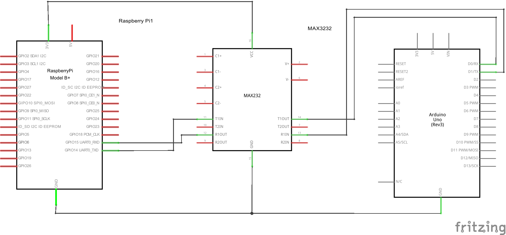

ich will nen Raspberry Pi B+ und nen Arduino UNO hotplug fähig über
Seriell miteinander verbinden. Nach vielem suchen bin ich auf den
MAX3232 gestoßen, welcher das angeblich möglichen machen soll, dass der
Pi nicht jedes mal abraucht wenn man nen Arduino ansteckt :D
Schön und gut, heut sind 4 MAX3232 direkt auf kleiner Platine mit
Kondensatoren von ebay gekommen. Angeschlossen, funktioniert und
verwirrt...

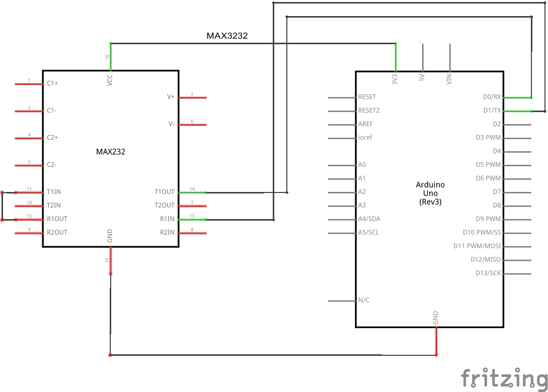

Wenn man einen MAX3232 in die Verbindung macht ändert der die Werte
immer, also aus 'a' wird 'O' Beispielsweise. Also viel probiert, wenn
man am Pi RX und TX verbindet stimmt alles, beim Arduino genauso.
Also hab ich den MAX3232 getestet und am Arduino (da der unempfindlicher
und billiger ist) einfach zwischen RX und TX geschlossen (natürlich auch
GND und 5V angeschlossen). ==> Gleiches Problem wie zwischen Arduino und
Pi: aus 'a' wird 'O' usw.
Dann jetzt wieder ewig gegooglet und irgendwie dann mal ausprobiert was
passiert wenn ich das ganze nochmal durch den MAX3232 wieder
zurückschleife und plötzlich kommt das richtige raus..
Aber wieso ändert der MAX3232 die Werte? Und ist mein Seriell dann
wirklich hotplug fähig? bzw schützt der chip den Pi vorm abrauchen?
Danke
Johannes :)

von Johannes D. (jhns)
Max H. schrieb:
> Zeig mal wie du den MAX, Arduino und Pi verschalten hast...
Ich hab im Anhang mal 2 Schaltbilder: einmal raspi-max-uno und einmal so
wie ichs jetzt rausgefunden hab uno-max-uno
Edit: Die Kondensatoren sind schon fertig auf den kleinen Platinen
drauf, deswegen hab ich die jetzt nicht noch mit eingezeichnet.
Weil es ein RS232-Transceiver ist.
In Datenblatt auf Seite 1 siehst du das an dem Punkt im vereinfachten
Schaltbild. Häng zwei hintereinander in die Leitung, dann paßt es
wieder.
von Panorama (Gast)
So wie du es gezeichnet hast wird das nicht funktionieren.
Wie weiter oben schon erwähnt ist der MAX3232 ein RS232 Transceiver.
Schau dir mal bei Wikipedia die Spannungspegel dazu an, die lassen sich
nur sinnvoll mit einem weiteren MAX232 wieder einlesen. Auf keinen Fall
funktioniert es direkt an einem IO-Pin, wenn die Ladungspumpen im MAX
mehr Strom liefern könnten wäre dein Arduino jetzt auch hinüber.

von Helmut L. (helmi1)
Jeder RS232 Treiber (MAX3232) invertiert die Signal Logik, macht also
aus einer 1 eine 0 und umgekehrt. Du must auf jeder Seite einen Treiber
setzen dann stimmt auch die Signallogik wieder. Einer allein nuetzt nix.
Auch kann er dir weil er hoehere Spannungspegel (+-10V) liefert dir
deinen Eingang zerdeppern. Die Invertierung sieht man auch im
Blockschaltbild des Treiber ICs da ist da ein Punkt oder Kreis
vorhanden. Du hast ja selber schon rausgefunden das zwei hintereinander
das Problem beheben. Das ist so gewollt und richtig, also bau den 2. ein
und alles ist gut.
von Joachim B. (jar)
zur Ausgangsfrage, ein MAX passt die Pegel an die Übertragungsnorm an
und dazu gehört num mal die Invertierung, ergo macht er nix falsch, er
ändert auch nicht die "Werte" ausserhalb seiner Aufgabe.
Ok, vielen Dank :-)
Wo ist es dann am sinnvollsten die Hotplug-Verbindung hinzumachen?
UNO---MAX---/---MAX---Pi
oder
UNO---/---MAX---MAX---Pi
oder ist das egal? Bevorzugen würd ich nämlich zwischen UNO und MAX.
von Panorama (Gast)
Die sinnvollste Variante wäre #1
Damit hast du eine "echte" RS232 Verbindung zwischen den Geräten und
kannst ggf. auch mal eine längere Leitung verwenden. Außerdem sind die
MAX232-Ausgänge robust und haben interne Pullups.

von Jobst M. (jobstens-de)
SO!
Und der MAX am UNO bekommt 5V, der am Pi bekommt 3.3V
Jobst
