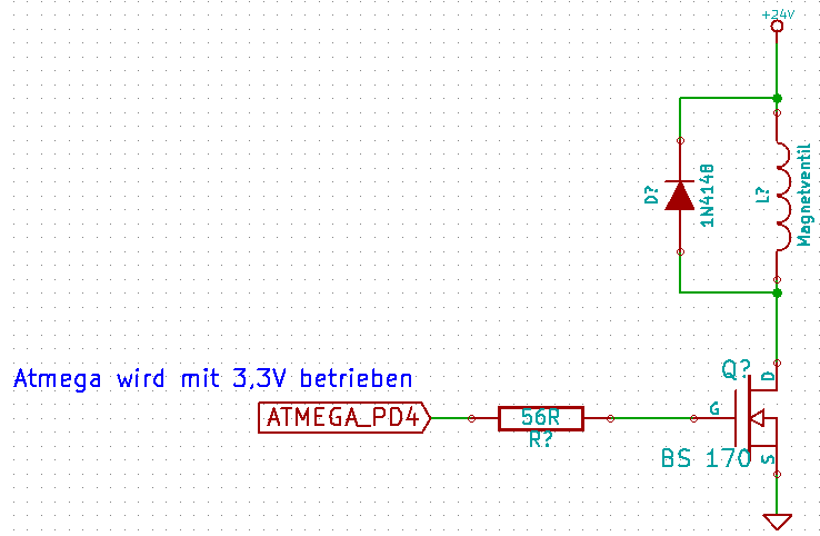

Mike lebt noch :) vielen Dank für die vielen Antworten. Ich werde mal sehen, dass ich etwas spezifischer werde: 1. Kein Steckbrettaufbau, sondern Aufbau auf FR4 Leiterplattenmaterial. Kontaktierungen wurden auf Kontakt gemessen. 2. Der Aufbau entspricht dem angegebenen Aufbau mit Mosfet (siehe Abbildung und Text) 3. Die Ansteuerung des Gates erfolg durch einen Atmega328, dessen Portpin aktiv gesetzt wird. Es ist also keine OC-Ansteuerung sondern durch PP-Stufe. Das Potential am Gate schaltet schnell und sauber zwischen GND und 3,3V. Die Entladungszeit hat also keinen Einfluss. 4. Verbunden ist das Gate über einen kleinen Schutzwiderstand von 56 Ohm mit einem Pin des Atmegas 5. Der Versuch, einen Parallelwiderstand zwischen Gate und Source zur Entladung zu verwenden, brachte keinerlei Verbesserung. S.o. Ja, ich überlegte auch gerade, ob die 3,3V Versorgungsspannung der Grund sein könnte, aber der BS170 ist hierfür spezifiziert. Ausserdem geht es um das Abschalten, nicht um das Anschalten, was einwandfrei funktioniert. Der Mosfet ist offenbar aus dem ohmschen Bereich hinreichend raus, wird nicht warm o.ä. 6. Das mit dem Kurzschließen der Spule war ja eine der Ausgangsfragestellungen. Eben, ob nicht besser eine Halbbrücke verwendet werden sollte. Da würde die High-Side die Spule kurzschließen. Eigentlich sollte das aber nicht notwendig sein. Lasst euch leben!! Mit Gruß Mike
@Teo Derix Teo Derix schrieb: > Lass ihm noch a bisserl zeit zum auspennen :) vielen Dank :) Habe eine böse Erkältung... Zum Kondensator: Ich habe nach diesem etwas älteren Ventiltyp gesucht und ihn mit Boardmitteln gemessen. Die Durchgangsprüfung war symmetrisch, also kann eine Diode ausgeschlossen werden. Und es zeigt sich beim Einschlaten keine Ladekurve beim Einschalten. Ich denke, es ist einfach eine Spule. Gruß Mike
Jetzt wird der Hund in der Pfanne verrückt... ich habe den Aufbau seit gestern nicht mehr angefasst. 3 Transistortypen und zwei Mosfets probiert. Verschiedene Freilaufdioden getestet, unterschiedliche Widerstandswerte an das Gate gelötet, um das Gate zu entladen. Das Verhalten an Drain und Source mit dem Oszi gemessen. Stets das gleiche Verhalten. Gate wird sauber geschaltet, Spannung an Drain steigt exponentiell von ca. GND auf 24V... dann machts Klick. Und nun messe ich das Gate mit dem Oszi und das Ventil schließt! Keine Ahung wie viele Stunden ich gestern davor verbracht habe... Ich schaue mir das Ganze noch einmal kritisch an... melde mich dann. Gruß Mike
Kein Pulldown dran. http://www.mikrocontroller.net/wikifiles/4/4f/Relais_npn.png ... und falsches Schaltzeichen. http://www.onsemi.com/pub_link/Collateral/BS170-D.PDF

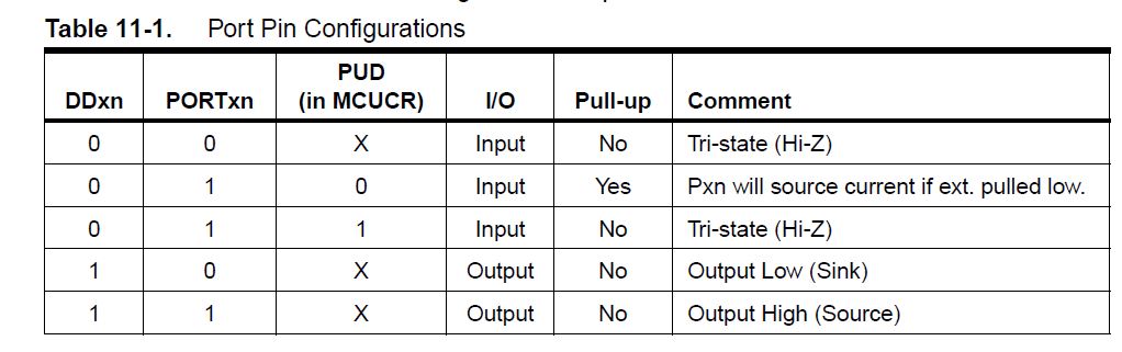

Ich glaube, ich bin dem Übel auf der Spur... und ihr hattet Recht. Es muss am Gate des Steuertransistors gelegen haben UND daran, dass ich dem Atmega mehr zugetraut habe als er kann. Er besitzt, im Gegensatz zum STM32, keine Push-Pulls-Ausgänge. Sondern es handelt sich um High-Side-Switches... Der Atmega kann somit die Gateladung nicht entgegen nehmen. Aber komisch, dass es gestern trotz verschiedener Widerstände zwischen Gate und Source nichts geändert hat. Und auch, dass das Messen am Gate gestern keine Verkürzung der Schaltzeit brachte. Denn die Gatespannung änderte sich sauber. Bleibe dran. Gruß Mike

Nein, Atmegas haben im Normalfall schon PP-Ausgangsstufen. Vielleicht ist er defekt, mit deinen 56 Ohm überlastet du ihn auch etwas, wobei das eigentlich nicht zur Zerstörung führen sollte.

Mike schrieb: > Er besitzt, im Gegensatz zum > STM32, keine Push-Pulls-Ausgänge. Sondern es handelt sich um > High-Side-Switches... Der Atmega kann somit die Gateladung nicht > entgegen nehmen. Der Atmega hat schon push-pull-Ausgänge. Aber wenn man den Pin als Eingang konfiguriert hat (DDRx), passiert genau das: Setzt man den Ausgang auf High (PORTx=), schaltet man den internen Pullup (~30k) ein, mit "Low" floatet der Pin wieder, wie es sich für einen Eingang gehört.
Mike schrieb: > dass ich > dem Atmega mehr zugetraut habe als er kann. Er besitzt, im Gegensatz zum > STM32, keine Push-Pulls-Ausgänge. Sondern es handelt sich um > High-Side-Switches... Der Atmega kann somit die Gateladung nicht > entgegen nehmen. Das ist nicht richtig, der ATmega hat Push-Pull-Ausgänge. Vielleicht ist der Hund ja in der Software begraben, wenn man den Ausgang, fälschlicherweise / aus Versehen, über das DDRx (x = A, B, C, oder D) Register steuert bekommt man so ein Verhalten, weil man zwischen Ein- und Ausgang umschaltet. Gesteurt wird ein Ausgang über das PORTx Register. Mit freundlichem Gruß - Martin
Warum jetzt so kompliziert? Einfach mal ein Widerstand nach Masse und dann wird er ja sehen, ob es das war.

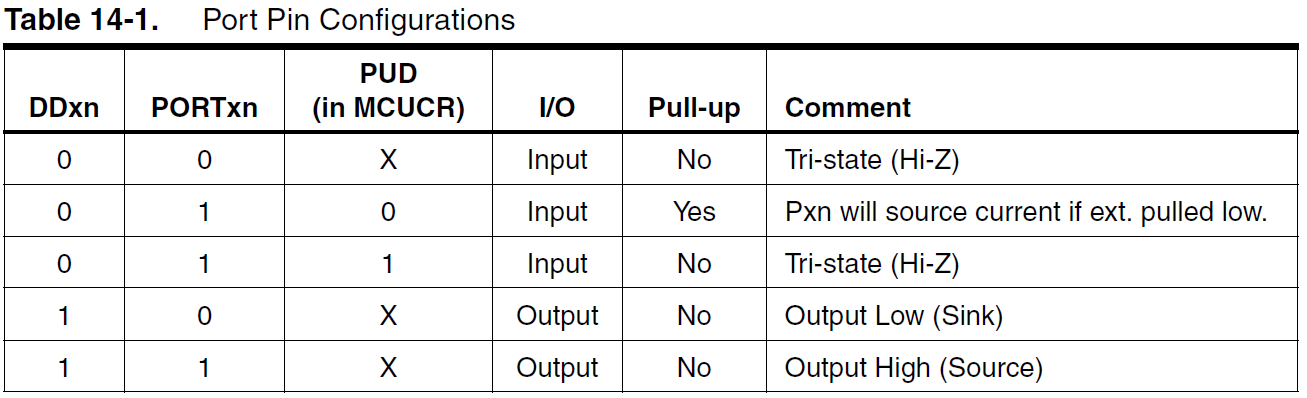

Mike schrieb: > Sondern es handelt sich um > High-Side-Switches... Der Atmega kann > somit die Gateladung nicht > entgegen nehmen. Doch kann er. Siehe Anhang aus dem Datenblatt. WehOhWeh schrieb: > Der Grundsätzliche Vergleich zwischen > Spule und Kondensator ist aber > schon richtig, glaube ich. Mein Standardspruch: "Elektrotechnik ist keine Glaubensfrage."

Reinhard ## schrieb: > Port_Pin_Config.JPG Das mit dem passenden Bildformat für SW-Texte üben wir noch mal. Die JPG-Kompression ist für Photos optimiert und tut sich mit harten Linien/Kanten ausgesprochen schwer. Und entsprechend verhunzt sieht das hinterher dann auch aus.
