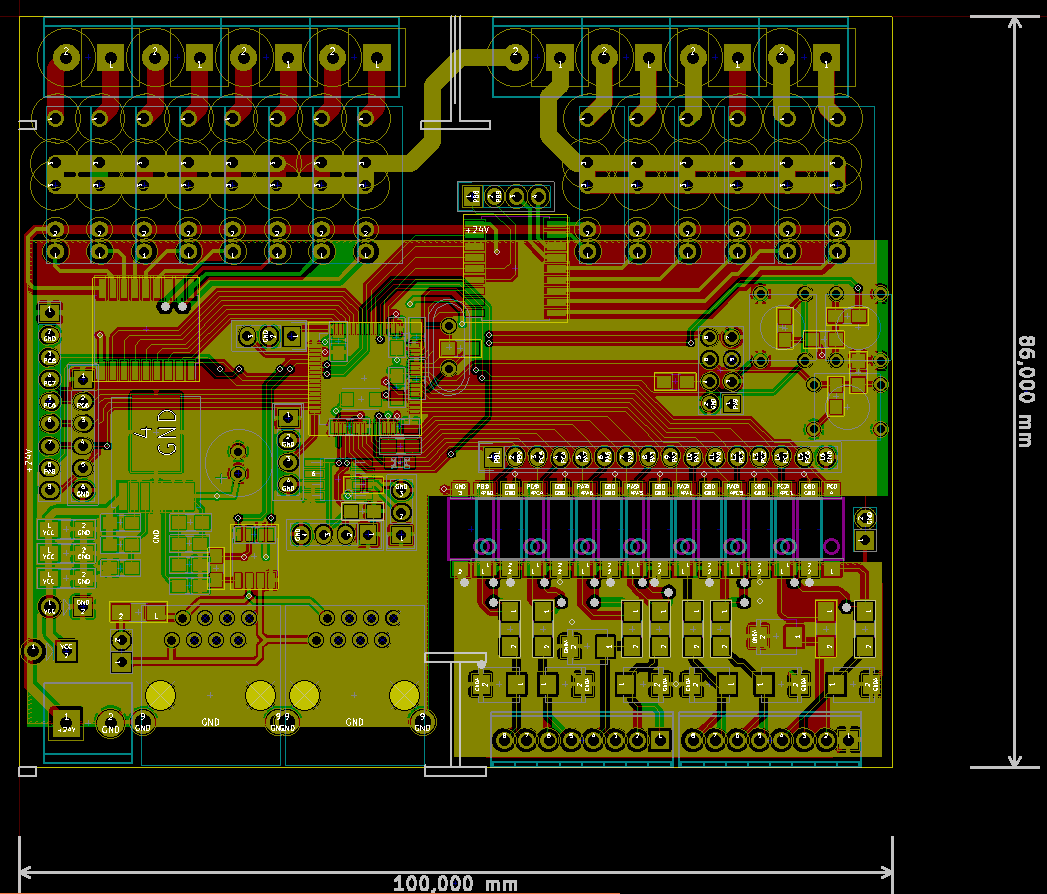

Hallo liebes Forum, hiermit möchte ich Euch ein Teilprojekt meiner (sich noch in der Konzeptphase befindlichen) Smart-Home-Lösung vorstellen: Ein multifunktionales IO-Modul für Hutschienenmontage mit CAN-Schnittstelle. Den Schaltplan gibt es als PDF; zusätzlich stelle ich das komplette KiCad-Projekt zur Verfügung. Dieser Thread behandelt nur die Hardware - die Software ist momentan nur sehr bruchstückhaft vorhanden und noch nicht veröffentlichungsreif. Zudem hat ST vor kurzem die neue CubeMX-HAL-Bibliothek für die verwendete CPU herausgebracht und auf die möchte ich portieren. Mit dieser Veröffentlichung hoffe ich einerseits auf Hinweise auf mögliche Fehler. Andererseits würde es mich sehr freuen, wenn der eine oder andere Interessent meine Entwürfe übernimmt und nachbaut. Nun die wesentlichen Merkmale: - Multifunktionales IO-Hutschienenmodul für die Anwendung im Smart Home - Geeignet für den Einbau in CamdenBoss-Hutschienengehäuse, 6TE - Platine ist nicht 103mm, sondern nur 100mm breit und lässt sich somit bei Bedarf sehr günstig (10 Platinen --> 25€ incl. Versand) bei chinesischen Anbietern fertigen. Designregeln entsprechen den Anforderungen von www.smart-prototyping.com CPU: STM32F103RBT6, 32bit ARM Cortex™-M3, 128kB Flash, 20kB RAM, 72MHz - CAN-Bus per RJ45 (CanOPEN-Belegung), durchgeschleift, Terminierung per Jumper wählbar, PHY: SN65HVD230 - 24V-Stromversorgung über Schraubklemmen - Ausgang: 14 Relais 230V, 5A (HongFa HF49) getrennt in eine 8er-Gruppe und eine 6er-Gruppe; Schalten Licht und Jalousien; Anschluss über Schraub-Steck-Klemmen - Zwei weitere Transistor-Ausgänge; schalten gegen Masse, 50V, 0.5A - 16 Optokoppler-Eingänge für 24V; Masseverbindung herstellbar; zusätzlicher Schutz durch optionale TVS-Dioden - Spannungsversorgung der Logik über OnBoard-Schaltregler (LMZ14201, kostenlose Samples von TI:-)) aus 24V - Anschluss für MicroSD-Karte (SPI-Modus) (Logging!) - Anschluss für 320x240-SPI-Display (Live-Logging) - Anschluss für ESP8266-Modul; angebunden an Reset-, Boot- und UART1-Pins -->Flash des STM32 über WLAN möglich oder einfach nur zweiter (drahloser) Kommunikationsweg neben CAN; der hier herausgeführter USART1 kann alternativ direkt zu Debugging-Zwecken verwendet werden. - Optokoppler-Eingänge sind über Pin-Header zugänglich und können alternativ benutzt werden. Ich habe darauf geachtet, dass "interessante" Pins an die Optokoppler-Eingänge geführt werden. - Beispielsweise sind dort sechs TIM-IC-Eingänge verfügbar, die per DMA verarbeitet werden können. So kann das Protokoll der beliebten DHT22-Sensoren gänzlich ohne CPU-Last implementiert werden. - Außerdem verfügbar: USART, SPI, ADC - I2C-Anschluss - Optional: I2C-1Wire-Bridge - Boot-Pins sind per Taster schaltbar (Kein Taster bei Reset gedrückt --> Boot von Flash, Taster 1 bei Reset gedrückt --> serieller Bootloader, Taster 1 und 2 bei Reset gedrückt --> Boot from RAM (nutze ich nicht) - Im laufenden Betrieb können beide Boot Taster für die Bedienung des Moduls verwendet werden - 2 LEDs zeigen beliebige Betriebszustände an - OnBoard-Programmier- und Debug-Anschluss (ST-Link 2.0-kompatibel) Ich hoffe nun auf interessante Diskussionsbeiträge! Viele Grüße und ein schönes Restwochenende! Klaus

Respekt, sieht gut aus. Ich würde allerdings, wenn keine externen Relais genommen werden, die CE haben, bei den 230V~ "Spannungsteilen" fräsen, um die Isolation hin zu bekommen. Und Leiterbahnen auf der Unter- und Oberseite machen, so dass man dick verzinnen kann.
Helmut H. schrieb: > bei den 230V~ "Spannungsteilen" fräsen Was meinst du damit? Die Isolation irgendwie erhöhen?
Helmut H. schrieb: > Ich würde allerdings, wenn keine externen Relais genommen werden, die CE > haben, bei den 230V~ "Spannungsteilen" fräsen, um die Isolation hin zu > bekommen. Das war auch ein Punkt bei dem ich mir Gedanken gemacht habe. Schalten die Relais auf der Platine direkt die 230V? Oder schalten sie nur externe Hutschienenrelais oder SSS? Wenn ich mir das Layout so ansehe, denke ich eher an die 230V. Und Respekt. Sowohl Schaltplan als auch Layout sehen wirklich super aus da steckt ne Menge Arbeit drin. Vielen dank, dass Du es mit uns teilst.
Christopher schrieb: > Was meinst du damit? Die Isolation irgendwie erhöhen? Ja, die Luft- und Kriechstrecken. Dann man entweder mit Fräsungen machen oder, wenns nicht möglich ist, ein Material mit höherer Durchschlagsfestigkeit dazwischen platzieren. Das geht dann aber eher bei blanken Anschlussklemmen, oder so. Bei ner Platine eher nicht. So kenn ich das zumindest.

Danke für das Lob und die Tipps - das tut gut! Ja, da stecken tatsächlich mehrere Wochenenden Arbeit drin... Ja, die Relais sollen 230V direkt schalten. Ich hatte mich beim Design hieran (http://www.mikrocontroller.net/articles/Leiterbahnabst%C3%A4nde) orientiert. Zusätzlich habe ich heute Abend in meiner aktuellsten Version 24V- und 230V-Seite durch Fräsungen getrennt. Das Relais benötigt 7,5mA bei 24V. Selbst wenn alle geschaltet wären, komme ich auf etwa 100mA, also nichts dramatisches. Ich habe mich bewusst gegen SSRs entschieden, weil diese nie 100%ig ausschalten und LED-Beleuchtungen weiter glimmen könnten. Für die Unterbringung der DHTs möchte ich den in diesem Forum vielfach beworbenen Sensoreinsatz von Berker plus die dazu gehörige Abdeckung verwenden. @temp: Ich habe mich sehr bewusst gegen eine komplett dezentrale Architektur entschieden. Insbesondere zur Anbindung eines bereits mit Digitalinterface ausgestatteten Sensor möchte ich keinen eigenen CAN-Knoten verwenden. Viele Grüße Klaus

Eines solltest Du aber noch bedenken: Es könnten auch mal 2 verschiedene Phasen, bei Drehstromverdrahtung, an den Relais liegen. Dann hast Du 400 Volt, also nicht nur 230V~ gegen 24V isolieren, auch benachbarte Relais nebeneinander! Obwohl, Du hast es ja selber in der Hand, wie Du verdrahtest ;-)

@foldi: Na ja, bei knapp 2€ Mehrkosten pro Raum (80ct vs 2,60€) hält sich das im Vergleich zu den Gesamtkosten des EFH doch in sehr überschaubaren Grenzen:-) Dennoch danke für den Tipp! @Helmut: Die "benachbarten" Relais hängen stets an der selben Phase. Jedoch ist vorgesehen, dass ich auf die linke und die rechte Relaisgruppe bei Bedarf an unterschiedliche Phasen gehängt werden kann. Hauptsächlich geht es mir hier darum, dass ich unterschiedliche Sicherungsstromkreise verwenden kann (Licht / Jalousie). Hier definiert dann letztlich der 2pol Anschlussstecker mit seinem 5,08mm-Rastermaß den möglichen Abstand. Gestern Abend habe ich entschieden, nicht zwei verschiedene Footprint-Varianten der Relais zu unterstützen, sondern ausschließlich den 1H1-Typ. So ist es deutlich einfacher, eine breite Isolationsfräsung zwischen 230V- und 24V-Seite vorzusehen. vg KLaus
Noch ein paar Gedanken zu Deinen gewählten Relais HF49F: Die Kontakte haben keinerlei Spec zum Thema Einschaltstromspitzen. Die heute immer weiter verbreiteten Schaltnetzteile in Energiesparlampen, LED-Lampen, LED-Netzteilen etc haben Einschaltstromspitzen, die locker mehrere 10A erreichen können. Wenn das Relais dafür nicht ausgelegt ist, reduziert das die Lebensdauer deutlich. Irgendwann bleiben die Kontakte kleben. Das Relais hat nur eine Isolierung Kontakt-Spule von 2000V. Damit kannst Du keine verstärkte Isolierung realisieren. Die Spulenseite müsste meines Wissens nach dann berührgeschützt sein. Evtl würde auch gehen, sie mit Schutzerde zu verbinden. Da bin ich mir aber nicht ganz sicher. Du brauchst ein Relais mit 4kV Prüfspannung (AC, bei einer DC-Prüfspannung 6kV), wenn die Spulenseite uneingeschränkt "berührbare Schutzkleinspannung" sein soll.

Klaus L. schrieb: > zusätzlich stelle ich das komplette KiCad-Projekt zur Verfügung. Ich habe kein KiCad installiert und kann mir die Platine nicht ansehen, daher nur ein paar Hinweise: Dir ist klar, dass Hutschienen in Überspannungskategorie III fallen (6000V) und Leiterbahnabstände und Relais dazu passen müssen ? Dir ist klar, dass die Relais einen Kurzschluss der 230V Leitung aushalten müssen, normale Relais aber nicht überleben bevor der 16A B Automat auslöst, also pro Stromkreis eine Feinsicherung dazu muss? Dir ist klar, dass viele Verbraucher, z.B. Rollladenmotore, einen Snubber am Relaiskontakt benötigen damit der eine Zeit lang hält? Dir ist klar, dass lange Zuleitungen als Antenne wirken und die UKW Frequnz von der Elektronik ferngehalten werden muss, per kleinem Kondensator kurzgeschlossen und davor mit Spule oder Ferritkern abgeblockt werden muss? Sendefrequenzen springen auch über Optokoppler.

@MaWin, Florian: Danke für die Hinweise zum Relais. Wenn ich Eure Anmerkungen richtig interpretiere, kann (bzw darf) ich mit dem HF49 gar keine Geräte für den Schaltschrankeinbau konstruieren. Ich gehe dann wohl doch zum Finder 34.51, das ja explizit auch mit Fassung für den Schaltschrankeinbau angeboten wird und insbesondere die Anforderung 4kV Prüfspannung erfüllt. Mir geht dann nur möglicherweise der Platz auf der Platine aus bzw. ich kann dann einfach nicht so viele Relais verwenden. Aber die Sicherheit des Systems hat auf jeden Fall höchste Priorität. @MaWin: *Kurzschluss: Ich habe mir diverse andere Lösungen (u.a. Homematic) angeschaut, und an keiner Stelle separate Feinsicherungen entdeckt. Kann ich diese Anforderung an die Absicherung auch irgendwo nachlesen. *Snubber: Nein, das ist mit nicht klar. Ich war der festen Überzeugung, dass ich derartige Verbraucher per Relaiskontakt (was ja intern nichts anderes ist, als der Schaltkontakt eines gewöhnlichen Unterputz-Schalters) schalten kann und sich die erforderlichen Maßnahmen innerhalb des Verbrauchers / Motors befinden. *Block von UKW-Einstrahlungen: Hier habe ich mich an Eingangsschutzschaltungen von SPSen orientiert. Sofern meine Gleichspannung tatsächlich durch eine kleine hochfrequente Wechselspannung überlagert sein sollte, sollte das meiner Schaltung auch keinen Stress machen. Ich werde aber prüfen, ob ich mit einem kleinen C an den Eingängen HF kurzschließen kann. @Helmut: Ja, die Lösung mit externen Relais habe ich mir auch schon überlegt. Damit würde ich wohl diversen Problemen aus dem Weg gehen. Hinsichtlich Eleganz, Platzbedarf und Verdrahtungsaufwand hätte diese Lösung allerdings auch einige Nachteile. Mein Bestreben ist es deshalb, externe 230V-Relais nur für Schaltaufgaben mit großen Strömen zu verwenden. Dann sollen die internen Relais quasi als Vorschaltglied dienen. Vielen Dank an alle! Klaus

MaWin schrieb: > Dir ist klar, dass die Relais einen Kurzschluss der 230V Leitung > aushalten müssen, normale Relais aber nicht überleben bevor der 16A B > Automat auslöst, also pro Stromkreis eine Feinsicherung dazu muss? Vor allem dürfen diese Relais nicht direkt hinter einem 16A LSS hängen, weil sie nur 5A vertragen und deshalb extrem überbelastet werden können, ohne dass irgendetwas abschaltet. Man stelle sich nur vor, an so einem Relais hängt eine Steckdose, die normalerweise für eine Stehlampe benutzt wird. Und dann steckt jemand den Staubsauger rein... Wenn Du eine Schaltung baust, die nicht die 16A eines normalen LSS aushält, dann sollte da eine angepasste Sicherung vor. Jedoch nicht zwingend im Gerät selbst. Es gibt auch Schaltgeräte für den Schaltschrank, die z.B. nur 6A vetragen, aber keine eigene Sicherung haben. Da ist es in Verantwortung des Installateurs, eine Sicherung davor zusetzen.
Ich glaube ich setze doch mal noch ne Sicherung vor jedes Relais.

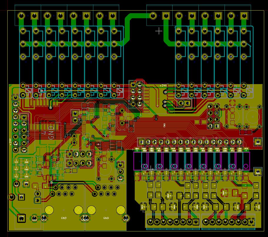

Hallo zusammen, Version 0.2 ist fertig! Es war mein Bestreben, Eure Empfehlungen in das neue Design einfließen zu lassen. Es gab die folgenden Änderungen: - Einsatz des Finder 34.51-Relais mit 4kV Spannungsfestigkeit zwischen Spule und 230V-Seite. - Tiefpass an den Schaltereingängen zum Kurzschluss von Radiofrequenzen (fgrenz = ca. 350Hz) - zusätzlicher 8poliger Pin-Header an Ausgängen, um LED-PWM-Dimmer statt Relais direkt ansteuern zu können. Außerdem sind dort 3,3V/24V und GND verfügbar - zusätzlicher Pin-Header für das Pollin DCF77-Modul - Pins für die "Kurzschlussbrücke zur Verbindung der Massen hat nun ein sicheres Rastermaß. - Feinsicherungen und Snubber werde ich bei Bedarf extern unterbringen. Ich freue mich auf Eure weiteren Verbesserungsvorschläge! Viele Grüße Klaus
