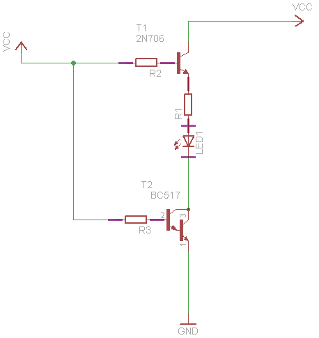

Angehängt ist ein schematisches Bild der Schaltung:
VCC = 3.3V
R2  = 5 kOhm
R1  = 10 Ohm
R3  = 470 Ohm
LED = 2.1V, 20mA
obere Transistor = BC547B
unterer ist ein BD677A, welcher 4A Schalten können soll.
Nun zur eigentlichen Frage, welche sich nur um den unteren Teil der
Schaltung dreht:
Warum, verliere ich Leistung am Transistor, sodass die LEDs wieder nur
mehr weniger als die hälfte vom Strom abkriegen?
Mit Datenblättern tu ich mir schwer und falls ihr genauere Infos braucht
liefer ich die gerne nach.
Meine Vermutung: Am Transistor gehen wieder 0.6V der
Collector-Emitterspannung verloren und daher fließt auch wieder weniger
Strom (wie bei der oberen Schaltung).
Falls dem so ist, hat wer einen Rat, wie ich trotzdem den vollen Strom
durchbekomme bzw. gibt es ein anderes Bauteil mit dem ich die 2A schön
und schnell schalten kann?
Lg und Danke,
Thomas
von Joachim B. (jar)
Thomas Gruber schrieb:
> für ein FH Projekt
du schreibst unverständlich, hast einen Plan mit T1 2N706 und T2 BC517
und dann kommt nur noch Grundrauschen.....
> Meine Vermutung:
wieso Vermutung? versuche es mit messen.
ach aber wenn oben
wie soll der 4A können?
ich würde sagen, "Problem mit" Ausdrucksweise und systematischem
arbeiten.

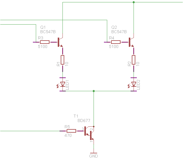

von Thomas G. (xxxprod)
Sorry für die undeutliche Ausdrucksweise.
Diese Schaltungen sind bisher "rocketscience" für mich und ich tu mir
schwer in Worte zu fassen, was ich eigentlich nur durch herumprobieren
geschafft habe.
Ich hab den Plan nun durch die richtigen Komponenten ausgetauscht und
etwas erweitert:
Nun ist hoffentlich ersichtlich, dass im oberen Teil der Schaltung, die
ganzen Anoden der potentiell 64 LEDs geschalten werden. Alle Kathoden
dieser LEDs sind verbunden und sollen dann nochmals an der Kathodenseite
geschaltet werden können.
Deswegen 4A, weil potentiell 30mA * 64 ~ 2A fließen können.
Hoffe nun ists verständlicher
Lg, Thomas
Wenn ich nur 1 LED aktiviere, fließt durch sie mit dem BD677 dazwischen
~5 mA und ohne (direkt gegen Masse) 25mA.
Folgendes hab ich gemessen (alles bezogen auf den BD677):
- Zwischen Basis und Gnd liegen 1.3V an.
- Am Rb(470 Ohm) liegen 1.8V an.
- Ib fließt ~ 4 mA.
- Ie fließt ~ 9 mA
- Zwischen Collector und Gnd messe ich 0.6V
Das heißt doch, dass mir die 0.6V bei den LEDs fehlen oder?
von Leo C. (rapid)
Thomas G. schrieb:
> 8x74HC599 Bitshifter
Soll wohl 8 x 74HC595 heißen.
> Darum hab ich jetzt um die LEDs zu entkoppeln ein Emitterfolgerschaltung
> eingebaut, da ich die Masse ja nicht mehr schalten kann. (Hier hab ich
> gelernt, dass beim Emitterfolger die Emitterspannung immer Ub-0.6 ca
> ist, was bei meinen 3.3V in 2.6V resultiert.
Mit einem PNP-Transistor in Emitterschaltung (ohne -folger) könntest Du
hier auf VCC - 0.1V kommen.
Das Zauberwort für's Datenblatt heißt "Collector-Emitter Saturation
Voltage", VCE(sat).
Bei höheren Strömen ist es wesentlich mehr. ST-Datenblatt sagt bei 2A
und 25°C Sperrschichttemperatur z.B. ca. 1.1V.
Dieses Problem hast Du bei Darlington-Transistoren grundsätzlich.

von J. T. (chaoskind)
Aus deinem Schaltbild heraus:
Die Masse schaltest du schon richtig (Emitterschaltung).
Als problematisch sehe ich eher deine "oberen" Transistoren. Der Strom
der durch einen Transistor fließt, hängt doch von der Spannung an der
Basis gegenüber dem Kollektor ab (bzw vom Strom der durch die Basis
geht).
Wenn du nun an deinem Emitter die LEDs hast und ein Strom zu fließen
beginnt, stellt sich an den LEDs ein Spannungsabfall ein. Diesen
Spannungsabfall "sieht" nun auch deine B-E-Strecke. Also stellt sich im
folgenden eine kleinere B-E-Spannung ein als "erwartet". Jetzt drehst du
deine Basisspannung weiter auf um doch mehr Strom fließen zu lassen. Nun
kommt mehr Strom, aber mehr Strom bedeutet auch einen höheren
Spannungsabfall an den LEDs. Das ganze nennt sich Gegenkopplung.
Meine Empfehlung ist für die oberen Transistoren nen BC557 statt nem 547
zu verwenden. Das ist aber nicht unaufwändig falls deine 64LED schon mit
den 547 bestückt sind.
Ein Tipp noch am Rande: Lade dir LTSpice runter, damit kannst du
Schaltungen simulieren. Dann musst du nicht immer alles aufbauen, um
Messungen durchführen zu können. Ausserdem geht nix kaputt, wenn du mal
100A durch nen BC547 treibst. (Das ist sowohl Vor- als auch Nachteil der
Simulation, man muss immer selbst eine Plausibilitätsbewertung
durchführen. Die Simulation lässt keine Transen platzen :-) )

von MaWin (Gast)
Weil das ein Darlington ist, der über R3 auch nur wenige Milliampere
bekommt um durchzuschalten, und daher gut 1V verliert.
