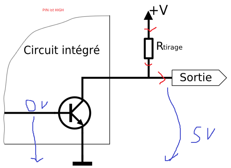

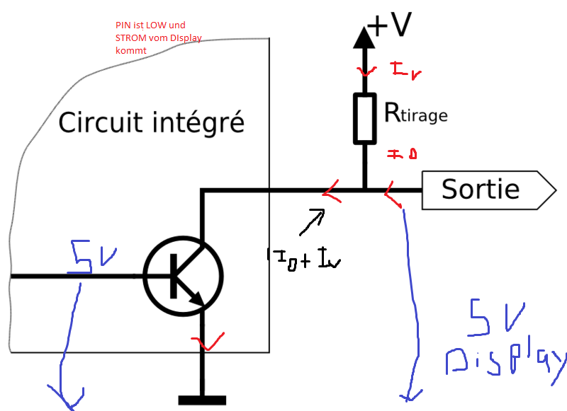

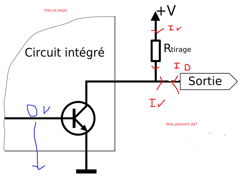

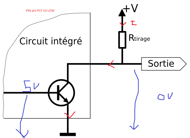

Eine Frage, was passiert, wenn der Port auf 0 V gesetzt wurde und aber
z. B. eine Spannung vom Display da ist? Wird der Strom blockiert?
von 6e 6f 5f 6c 69 66 65 (Gast)
Und wie wird eine Spannung am port erkannt, wenn ich z. B. lese?
von holger (Gast)
Dann hast du deinen Kurzschluss. Das musst du vermeiden.
Also, ist es richtig, wenn ich z. B. einen Pin am Port vom PCF8457 HIGH
setze, dann wird ja der Transistor geschlossen, sodass der Strom
sozusagen von Vcc über den Pullup zum Gerät fließen kann. Wenn ich den
öffne den Transitor, dann fließt der Strom über Kollektor zur Masse und
am Port ist die Spannung 0, ist das richtig?
am Pin meine ich
Großen Dank für die Aufklärung
Hier ist ein Bild vom open-collector
ich hab mal die Fälle gemalt.
