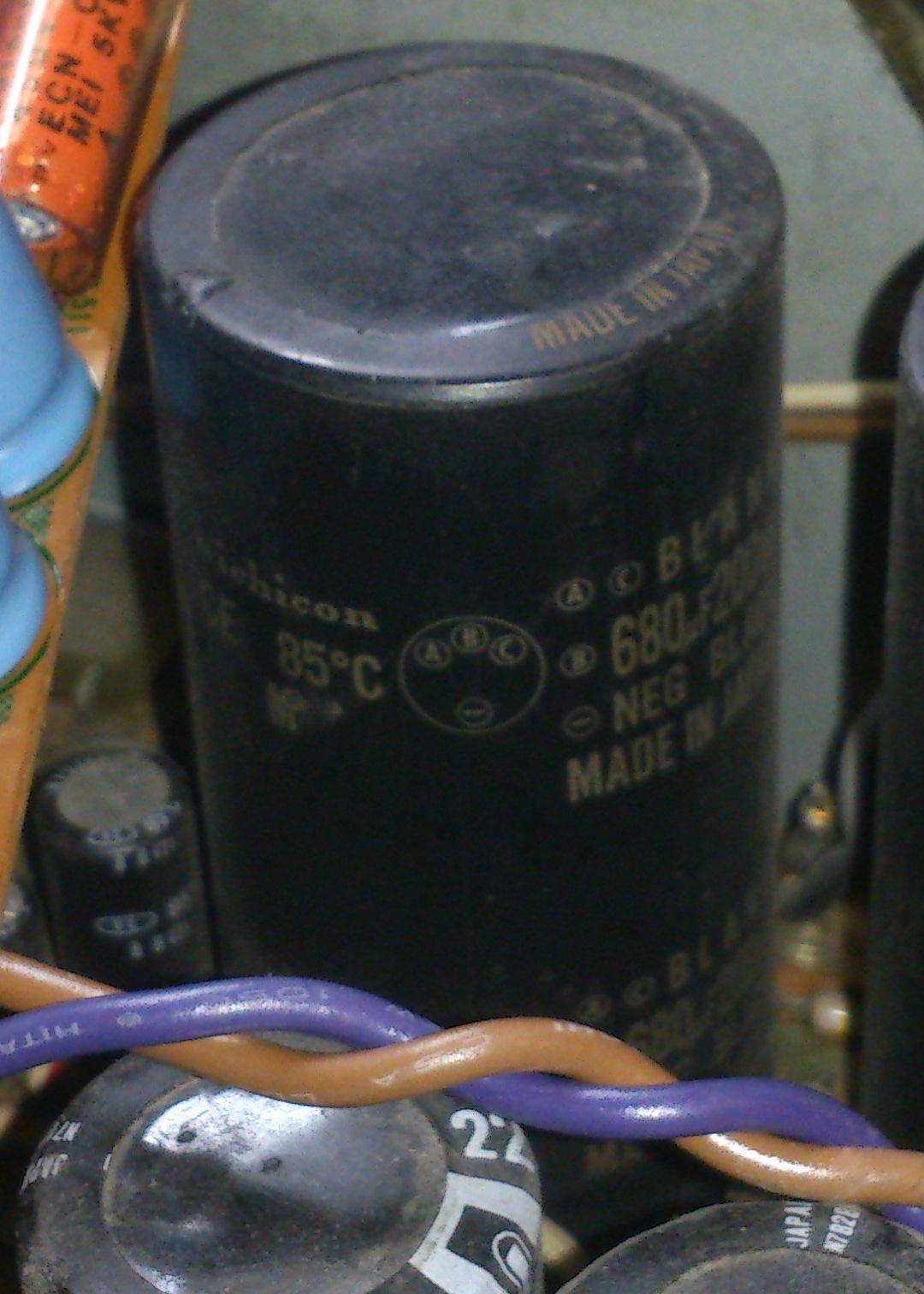

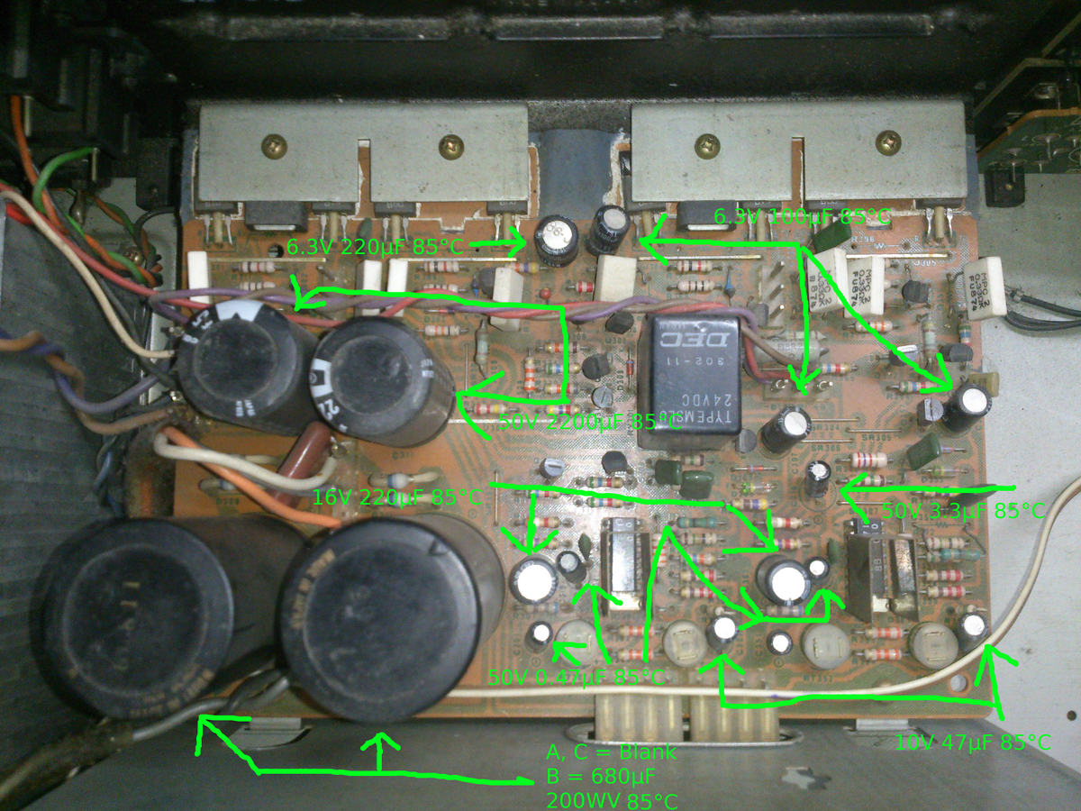

hallo, Ich bin grad dabei alle Elkos aus nem alten Verstärker auszutauschen. Es handelt sich um ein WEGA JPS 351 V-200 Verstärker. Im Verstärkerteil befinden sich 2 Große Becherelkos. Es steht drauf das die Kontakte A und C = Blank sind. An Kontakt B sind es 680µF. Ich frage mich welchen sinn ein Becherelko hat in dem nur ein Kondensator verbaut ist. Kann mir das jemand erklären? Kann ich da auch einfache(Nicht Becher) Elkos als Ersatz nehmen oder wie sieht das aus wegen der Kontakte? Muss ja auch auf die Platine passen. Grüße Kuchen
Zitronenkuchen schrieb: > Kann mir das jemand erklären? Du meinst das leere dritte Bein? Das ist als mechanische Stabilitätsverbesserung gemeint - der Elko kann dann nicht mehr um die beiden Beine wackeln, ein dreibeiniger Tisch kippelt eben auch nicht. > Kann ich da auch einfache(Nicht Becher) Elkos als Ersatz nehmen oder wie > sieht das aus wegen der Kontakte? Muss halt vom Pinabstand passen und 680µF / 200V haben. Du kannst auch 250V Typen verbauen. > Muss ja auch auf die Platine passen. So isses.
Der Sinn ist einfach in der mechanischen Stabilität. Oder sind die Pins nicht verlötet?

Zitronenkuchen schrieb: > Es steht drauf das die Kontakte A und C = Blank sind. > An Kontakt B sind es 680µF. Matthias Sch. schrieb: > Zitronenkuchen schrieb: >> Kann mir das jemand erklären? > > Du meinst das leere dritte Bein? Das ist als mechanische > Stabilitätsverbesserung gemeint - der Elko kann dann nicht mehr um die > beiden Beine wackeln, ein dreibeiniger Tisch kippelt eben auch nicht. Laut Elko ist da (-) und auf der anderen Seite (A)-(B)-(C) . Dein (B) ist Quasi das (+) von dem Elko (A) und (C) sind zur Stabilität und nirgends angeschlossen.

Hallo, ich habe jetzt mal alle Erdungen geprüft und konnte keine Kontaktschwierigkeiten feststellen. also werd ich wohl die beiden dicken Becherelkos austauschen müssen und die anderen so lassen wie sie sind? Zum anderen ist mir noch eingefallen das irgendjemand den Verstärker um einen Taster erweitert hat der an der Netzeingang Platine angeschlossen ist. Habe dazu die Bilder angehangen. Ich war mir jetzt nicht sicher ob ich dafür extra ein neues Thema aufmachen sollte... Könnte ja irgendwie Speziell mit den Elkos zusammenhängen. Bevor ich da jetzt weiter was mache würde ich gerne wissen welche Funktion der Taster hat denn mir leuchtet das nicht so ganz ein. Grüßeee Kuchen
Elkos in solchen analogen Geräten sterben höchst selten. Überprüfe mal, ob die Dioden in Ordnung sind. Nicht das die mal Wechselspannung abbekommen haben. Evtl. auch durch den Schalter? Harald Wilhelms schrieb: > michael_ schrieb: > >> Da werden die Elkos wieder formatiert. > > Da Elkos analog und nicht digital arbeiten, > werden sie formiert und nicht formatiert. :-) Ist doch das gleiche, es wird bei beiden wieder etwas "auf Linie" gebracht. Das eine ist Deutsch und das andere Digitalisch :-)
> also werd ich wohl die beiden dicken Becherelkos austauschen müssen und > die anderen so lassen wie sie sind? NEIN, wenn schon umgekehrt! Kleine Elkos oder sonst billige Exeplare wie die hellblauen auf dem alleresten Bild können schon mal austrocknen. Die grossen, fetten Dinger werden in dieser Applikation kaum warm (dienen nur zur Siebung) und darum werden diese als letzte so altern, dass sie ihren Zweck nicht mehr erfüllen.

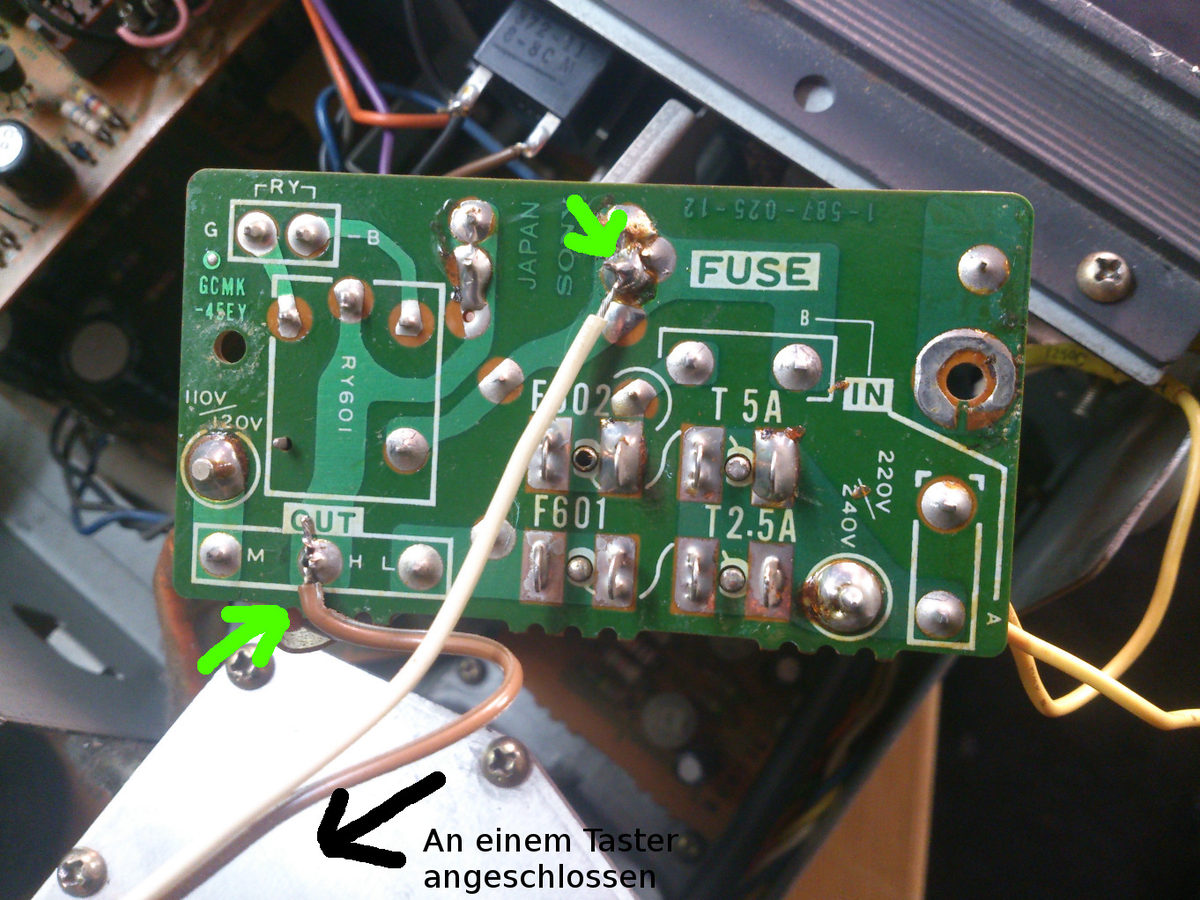

> Bevor ich da jetzt weiter was mache würde ich gerne wissen welche > Funktion der Taster hat denn mir leuchtet das nicht so ganz ein. Damit scheint er die Einschaltstrombegrenzung durch das Relais und die Lastwiderstände überbrücken zu können. Keine Ahnung, wofür das gut sein soll. Eventuell Russisch Roulette mit der Haussicherung?
Zitronenkuchen schrieb: > Hallo, > > ich habe jetzt mal alle Erdungen geprüft und konnte keine > Kontaktschwierigkeiten feststellen. Mit was "geprüft"? > also werd ich wohl die beiden dicken Becherelkos austauschen müssen und > die anderen so lassen wie sie sind? Wenn Du passende hast (und zuviel Geld) nur zu, mach das... > Zum anderen ist mir noch eingefallen das irgendjemand den Verstärker um > einen Taster erweitert hat der an der Netzeingang Platine angeschlossen > ist. > Habe dazu die Bilder angehangen. Der hebelt die Einschaltstrombegrenzung aus. Wahrscheinlich hat die eine Macke und er hat den Fehler nicht gefunden... Löte die beiden 150 Ohms aus (zumindest einseitig) und mess diese mal. Oder höre, ob das Relais klickt. > Könnte ja irgendwie Speziell mit den Elkos zusammenhängen. Schon wieder "Elkos".... ;-) Old-Papa
Jungs, ich teile diese Elko-Manie ja auch nicht, aber dieser Verstärker ist nicht nur aus Analogistan! Die beiden dicken Becher werden in einem Schaltnetzteil(!) gequält und dürfen nach der langen Zeit durchaus raus.
Jupp schrieb: > Jungs, ich teile diese Elko-Manie ja auch nicht, aber dieser Verstärker > ist nicht nur aus Analogistan! Die beiden dicken Becher werden in einem > Schaltnetzteil(!) gequält und dürfen nach der langen Zeit durchaus raus. Wo siehst Du ein SNT? Ich sehe 2x2 fette Elkos: 2x Pufferung Betriebsspannung und 2x Netzteil selber... Zumindest interpretiere ich das Ursprungsfoto so. Old-Papa

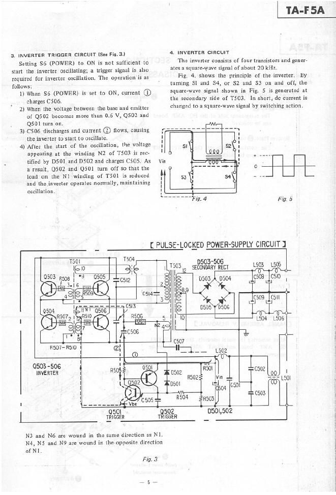

http://www.hifi-forum.de/viewthread-185-3942.html 200V-Elkos auf einem abgetrennten Platinenbereich mit Gleichrichter anbei ist nicht typisch 08/15-Netzteil.
Matthias Sch. schrieb: > der Verstärker wurde von > Sony auch unter 'TA-F5' und 'TA-F5A' vermarktet Man sollte weiterlesen, bevor man schlaupupst: "Mid-end DC integrated amplifier with ruler-flat frequency response and Pulse Power Supply."

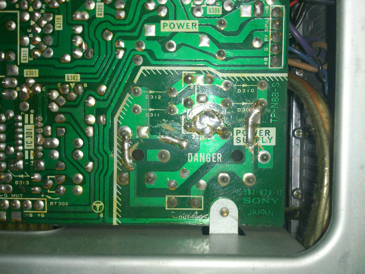

Und hier nochmal die Version des OP in deutlich: http://www.hifi-pictures.net/amplifiers-home/Sony%20TA-F5A/platka.jpg Wer einen Netztrafo findet, darf ihn behalten.
Ja ja, wie unpräzise von mir, ich meinte doch einen klassischen Netztrafo, so für 50Hz und so ;)
Jupp schrieb: > <meta name="GENERATOR" content="Mozilla/4.73 [de]C-CCK-MCD DT (Win98; > U) [Netscape Baujahr 63 ist der Herr
Jupp schrieb: > Und hier nochmal die Version des OP in deutlich: > ... > Wer einen Netztrafo findet, darf ihn behalten. Und was hat dieser wilde Plan mit der Platine aus dem Anfangspost zu tun? Hättest auch einen vom Atom-U-Boot hier posten können ;-) Old-Papa
Old Papa schrieb: > Und was hat dieser wilde Plan mit der Platine aus dem Anfangspost zu > tun? In diesem Bild http://www.hifi-pictures.net/amplifiers-home/Sony%20TA-F5A/platka.jpg sieht man die Innereien des Verstärkers des OP. Unverkennbar die beiden großen 200V-Becher, das SNT sitzt in dem silbernen Kasten rechts (im Verstaerker_Platine.jpg des OP auf der rechten Seite zu erkennen). Primär-Gleichrichter und die beiden 200V-Elkos sind im Schaltplanausschnitt unten rechts an L501 angeschlossen.
Jupp schrieb: > Man sollte weiterlesen, bevor man schlaupupst: > > "Mid-end DC integrated amplifier with ruler-flat frequency response and > Pulse Power Supply." Ich habe gar nicht gepupst :-) Aber ich gebe gerne zu, das das Gerät ein Schaltnetzteil hat - Donnerwetter, das so etwas schon Ende der 70er gebaut wird, lässt mich in Ehrfurcht vor den pfiffigen Japanern verneigen.
Matthias Sch. schrieb: > Aber ich gebe gerne zu, das das Gerät ein > Schaltnetzteil hat Ein Schaltnetzteil im herkömmlichen Sinne ist es ja nicht d.h. es wird nichts geregelt. Es ist ein Zerhacker mit Trafo und Gleichrichter. Sinn des Ganzen ist nur, den schweren und großen 50Hz Transformator einzusparen und dafür mit einem niedlichen 20kHz Trafo auszukommen. Endstufen brauchen ja keine stabilisierte Spannung. Und außerdem kann bei einem Defekt im Netzteil die Spannung nicht hochlaufen und die Endstufe mit in den Tod reißen. Solche Zerhackerschaltungen sind schon sehr alt und wurden z.B. für Autoradios mit Röhren verwendet.
Zitronenkuchen schrieb: > Kann ich da auch einfache(Nicht Becher) Elkos als Ersatz nehmen oder wie > sieht das aus wegen der Kontakte? > Muss ja auch auf die Platine passen. Ich musste in meinem "Wega Lyra 1069" alle Becherkondensatoren ersetzen wegen zu hohem Leckstrom. Dafür nahm ich die halbwegs passenden Elkos. Spannung und Kapazität etwas größer als das Original. mfg
Jupp schrieb: > Old Papa schrieb: >> Und was hat dieser wilde Plan mit der Platine aus dem Anfangspost zu >> tun? > > In diesem Bild > > http://www.hifi-pictures.net/amplifiers-home/Sony%20TA-F5A/platka.jpg > ..... Ok, das die Elkos für ein SNT nicht auf dessen Platine sitzen, sehe ich zum ersten mal. Das bisher gezeigte Foto lässt ja darauf überhaupt nicht schließen. Dennoch würde ich die zunächst prüfen. Wenn die nach über 40 Jahren noch bei nenneswerter Kapazität sind, dann würde ich diese superstabilen Elkos nie und nimmer austauschen. Zumal heutige Chinamörkel ganz sicher nicht nochmal 40 Jahre mitmachen. Old-Papa
Old Papa schrieb: > Zitronenkuchen schrieb: >> Hallo, >> >> ich habe jetzt mal alle Erdungen geprüft und konnte keine >> Kontaktschwierigkeiten feststellen. > > Mit was "geprüft"? Multimeter auf Ohm gestellt die eine Messleitung an den Erdungsanschluss vom schuko stecker und mit der anderen Messleitung die Anschlüsse von Lautsprecher und Audioeingängen gehalten. Kam so bis du 2 Ohm raus was bei dem ganzen Kabel was dazwischenliegt meiner Einschätzung nach normal sein dürfte. > >> also werd ich wohl die beiden dicken Becherelkos austauschen müssen und >> die anderen so lassen wie sie sind? > > Wenn Du passende hast (und zuviel Geld) nur zu, mach das... > >> Zum anderen ist mir noch eingefallen das irgendjemand den Verstärker um >> einen Taster erweitert hat der an der Netzeingang Platine angeschlossen >> ist. >> Habe dazu die Bilder angehangen. > > Der hebelt die Einschaltstrombegrenzung aus. > Wahrscheinlich hat die eine Macke und er hat den Fehler nicht > gefunden... > Löte die beiden 150 Ohms aus (zumindest einseitig) und mess diese mal. > Oder höre, ob das Relais klickt. > Ich benutze den Verstärker schon etwa 1 Jahr und habe diesen Taster noch nie benutzen müssen Deswegen hab ich mich auch um so mehr über den Sinn gewundert. Es ist auch kein Öffner Taster sondern ein Schließer. Ich hab allerdings grad mal den Taster abgemacht und siehe da nichts geht mehr. Ich denk mal der Taster war irgendwie eingeklemmt das der dauergebrückt hat. Ich warte jetzt erstmal bis die Kondensatoren sich entleert haben ich will ja keinen Stromschlag bekommen und dann check ich mal die Widerstände durch >> Könnte ja irgendwie Speziell mit den Elkos zusammenhängen. > > Schon wieder "Elkos".... ;-) > > Old-Papa
Uff beim letzten Post hätte ich ruhig was wegschneiden können... Als erstes würde ich vorschlagen den Thread umzubennen in "WEGA JPS 351 V-200 Verstärker Reparatur" Da ich nun völlig verwirrt bin was ich bei dem Verstärker machen sollte hier nochmal eine genauere Fehlerbeschreibung. Also das Brummen kommt nur wenn ich den PC als Audioquelle benutze und auch nur dann wenn der PC an einer anderen Steckedose im raum angeschlossen ist Dabei ist es egal welchen Audioeingang vom Verstärker ich dabei benutze. außerdem Kann man das Brummen mit dem Lautstärkeregler auch lauter und leiser machen. Zu hören ist es aber immer auch bei niedriger Lautstärke und stört beim Musik hören. Freundliche Grüße
> Damit scheint er die Einschaltstrombegrenzung durch das Relais und die > Lastwiderstände überbrücken zu können. Keine Ahnung, wofür das gut sein > soll. Eventuell Russisch Roulette mit der Haussicherung? Ach deswegen ist die Sicherung ständig geflogen. Das ging mir schon schwer auf die nerven.

> Löte die beiden 150 Ohms aus (zumindest einseitig) und mess diese mal. > Oder höre, ob das Relais klickt. > Die beiden sind so hochohmig das die sich nicht messen lassen.
Jupp schrieb: > Zitronenkuchen schrieb: >> Ich mach mich mal über die NF-Übertrager schlau. >> Ansonsten kauf ich mir halt so ein digital zu analog wandler. > > Mach's optisch oder S/PDIF Coax via Übertrager. NF-Übertrager in guter > Qualität kosten schnell das zehnfache des verlinkten Wandlers. Letzteren > kann ich übrigens durchaus empfehlen, habe ich selbst schon gekauft. Für > den Preis einwandfrei. > > Abschließend: Schau im Handbuch Deines PCs nach, welche Anschlüsse > wirklich vorhanden sind. Wenn nicht offensichtlich ein optischer > Ausgang vorhanden ist, ist er vielleicht in einer Klinkenbuchse > "versteckt", nennt sich TOSLINK-Miniplug: > > http://ecx.images-amazon.com/images/I/41%2B%2BieXkXPL.jpg Ja mein PC hat wohl Toslink ;-) Danke
Zitronenkuchen schrieb: >> Löte die beiden 150 Ohms aus (zumindest einseitig) und mess diese mal. >> Oder höre, ob das Relais klickt. >> > Die beiden sind so hochohmig das die sich nicht messen lassen. Tja, deswegen hat der Knalli (also Dein Vorgänger) die überbrückt. Genau das habe ich schon geahnt. Einer der beiden ist schon optisch als Kandidat zu erkennen. Die werden hochohmig (Kappenfehler) und häufig sieht man winzige Farbabplatzungen wie bei Dir. Bau neue ein und werfe den Schalter raus! Old-Papa
>Also das Brummen kommt nur wenn ich den PC als Audioquelle benutze und >auch nur dann wenn der PC an einer anderen Steckedose im raum >angeschlossen ist >Dabei ist es egal welchen Audioeingang vom Verstärker ich dabei benutze. >außerdem Kann man das Brummen mit dem Lautstärkeregler auch lauter und >leiser machen. >Zu hören ist es aber immer auch bei niedriger Lautstärke und stört beim >Musik hören. Irgendwie war mir schon vor Tagen so, daß der TO vollkommen daneben liegt mit seiner Kondensatortheorie ... Beitrag "Re: Ersatz für alten Becherelko"
Old Papa schrieb: > Tja, deswegen hat der Knalli (also Dein Vorgänger) die überbrückt. Tja, so ist das mit (funktionierenden) Provisorien: Die halten für immer und ewig ;)
