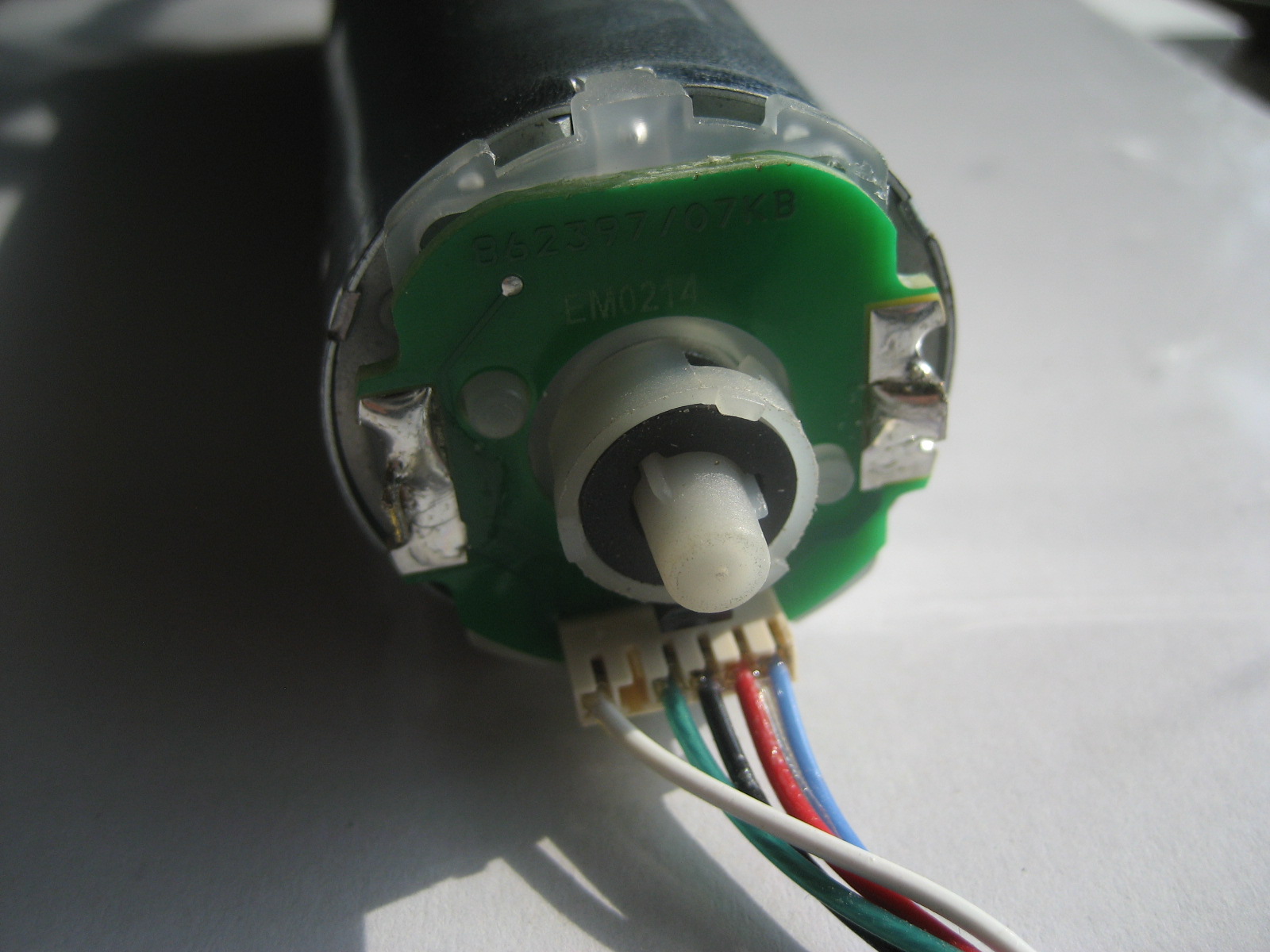

Hallo, Ich habe bei Ebay einen neuen Velux Solarrolladen gekauft. Im Paket waren keine Zubehörteile und auch keine Fernbedienung, nur der Rolladen selbst. Um ihn vor der Montage zu testen, habe ich das Solarpaket ausgebaut. Beim programieren zuckt der Motor nur zweimal ohne zu drehen. Mit einer KLR100 wird der Rolladen"gefunden" beim Versuch ihn zu fahren passiert das gleiche wie beim programieren, der Motor "brummt" nur zweimal, dreht aber nicht. Leichtgängig ist das ganze, Spannung liegt ebenfalls die ganze Zeit am Motor an. Kann mir jemand weiterhelfen ?

Schreiber schrieb: > Thomas W. schrieb: >> Motor ist ausgebaut und lässt sich per Hand drehen. > > Dreht der Motor wenn man ihn an ein Netzteil anschließt? Der Motor ist mit einem sechspoligen Stecker an die Steuerung angeschlossen. Fünf Kontakte sind belegt, am roten und schwarzen liegt ständig Spannung an. Siehe Bild
Thomas W. schrieb: > Schreiber schrieb: >> Thomas W. schrieb: >>> Motor ist ausgebaut und lässt sich per Hand drehen. >> >> Dreht der Motor wenn man ihn an ein Netzteil anschließt? > > Der Motor ist mit einem sechspoligen Stecker an die Steuerung > angeschlossen. > > Fünf Kontakte sind belegt, am roten und schwarzen liegt ständig Spannung > an. > > Siehe Bild Kann man die Kohlenbürsten angucken? evtl sind die verschlissen, oder ist das Teil als neue verkauft worden?

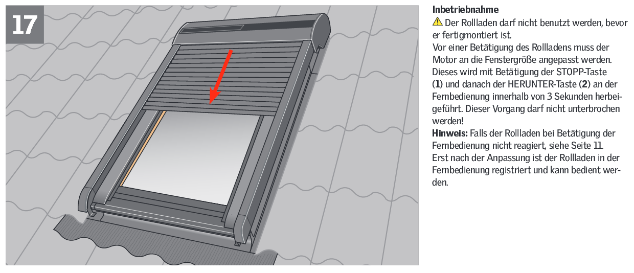

Hallo, bevor du alles auseinerander nimmst und nachher was kaputt ist: Hast du die Endlagen richtig eingelernt? (siehe Bild) Möglicherweise hat die Steuerung auch eine Abschaltung, wenn kein oder zu wenig Strom fließt... Daher kann es sein, dass das Testen im nicht eingebauten Zustand wenig sinnvoll ist.

Hallo Da ich es vor ein paar Tagen grad bei meinem Rolladen hatte: Wenn die untere Endlage dem Rolladen nicht mehr bekannt ist, dann äußert sich das darin dass der Rolladen nach vollständigem Schließen, mit der dazu gehörenden Blockierung des Motors in der Endlage, wieder etliche Zentimeter (20+) nach oben fährt. Ist die untere Endlage mit der beschriebenen Prozedur jedoch korrekt angelernt worden, dann wird der Rolladen lediglich entlastet und bleibt geschlossen. Die Prozedur kann jederzeit wiederholt werden, es muss aber eine Blockierung in Endlage möglich sein, daher erst nach dem Einbau. Trägt zwar leider nichts zum eigentlichen Problem bei, hoffe aber dass es trotzdem hilft. Ich vermute, dass hier leider ein anderer Fehler vorliegt...
rollladen schrieb: > Hallo, > bevor du alles auseinerander nimmst und nachher was kaputt ist: > Hast du die Endlagen richtig eingelernt? (siehe Bild) > > Möglicherweise hat die Steuerung auch eine Abschaltung, wenn kein oder > zu wenig Strom fließt... > Daher kann es sein, dass das Testen im nicht eingebauten Zustand wenig > sinnvoll ist. Ich gehe schon davon aus, beim zerlegen nichts kaputt zu machen. Der Tausch des Antriebs und das Wechseln des Akkus sind nicht allzu kompliziert.Im ausgebauten Zustand zu testen macht m.E. schon Sinn, da ich keine Lust habe den ganzen Rolladen zu montieren ( Grösse 808/U08) ohne zu wissen, ob er funktioniert. Im übrigen habe ich alles ja nur deshalb zerlegt, weil sich der Rolladen nicht bewegt hat. Meines Wissens läuft das Einlernen so, dass bei erhöhtem Stromfluss der Motor abschaltet und die Steuerung sich die Position merkt. Im ausgebauten Zustand müsste er also endlos drehen. Macht ausch Sinn denke ich, da durch die unterschiedlichen Rolladenlängen sonst jede Steuerung individuell programmiert sein müsste. So passiert das beim Einlernen. Ich habe das gleiche mit einem alten Modell eines SSL versucht, ohne io home und mit einer alten Fernbedienung, dort funktioniert die Bedienung im ausgebauten Zustand einwandfrei. Allerdings hat der Motor eine andere Steuerung, ohne die aufgesetzte Platine.

Michael P. schrieb: > Motoren für raffstore/jalousien haben 2 taster um die endlagen > einzustellen... Trotz oberem endlagen schalter. Wenn du beide taster > eindrückst is der Motor unbrauchbar da er dann keine endlagen mehr hat > und weder hoch noch runter will. Zuckt dann auch nur noch kurz.. nur so > am Rande erwähnt... > > Mototen für rolläden Han 2 Drehencoder oder potis.. da kannst nicht viel > falsch machen > > Markiesen in der Regel ne Steuerung und nen Motor ohne viel Logik und > wissen > > > Was für'n Motor steckt da drin? Ein Mabuchi RS-555 Is das nen 24V Motor? LautSpec 9,6-30V Hast mal versuchst > ohne Steuerung den Antrieb zum Laufen zu bringen? Leider ist auf den Rohmotor noch eine Platine aufgesetzt, an dem roten + schwarzen Leitungen liegt dauernd Strom an. Siehe Bild. Wenn garnichts hilft muss ich die Platine mal ablöten, aber nur sehr ungern. Im übrigen frage ich mich auch ob da eine Art Drehzahlsensor draufsitzt und wozu die ganzen Leitungen sind.
Wenn ich das richtig sehe sind Rechts/Links bzw die beiden großen lötstellen Plus und minus... Und die andern 3 sind dann wohl etwas in Richtung Position/Temperatur. Platine ablöten und schlau machen :)
Michael P. schrieb: > Wenn ich das richtig sehe sind Rechts/Links bzw die beiden großen > lötstellen Plus und minus... Nö, leider nicht, hier liegt keine Spannung an, dient wohl nur dazu die Platine zu befestigen. Und die andern 3 sind dann wohl etwas in > Richtung Position/Temperatur. Platine ablöten und schlau machen :) Ungern, da befürchte ich wirklich etwas zu beschädigen, nicht zuletzt weil auf der Welle noch eine Art Sensor sitzt.
Warum laufen dann leiterbahnen zu den Anschlüssen? Gib mal den motornamen bei google ein ..such dir nen Bild von der Rückseite und denk dir die Platine noch dazu.
Hatte heute was ähnliches.. Kunde ruft an: markise geht noch mehr.. war dort Motor zuckt nur bei taster Betätigung.. gesucht und gefunden.. relais zieht an und fällt sofort wieder ab.. Netzteil in der Steuerung ging beim anlaufstrom vom relais in die knie. Pieps mal die anschlüsse durch.. die 2 dicken lötstellen müssen die motoranschlüsse sein. Da sieht man noch die typischen flachstecker Fahnen.. und dann mit 24v direkt ran.. polarisation für drehrichting umdrehen mess mal den Widerstand
Ja, hast recht war wohl ein Fehler von mir. Der Akku ist voll geladen, ca 11V, aber aus der Steuerung kommen nur ca. 3V. Ich denke es liegt daran. Entweder ist die Steuerung defekt oder es liegt doch ein Bedienfehler vor, kann mir aber nicht erklären welcher. Schließlich wird der Rolladen von der Fernbedienung einwandfrei gefunden. Externe Sensoren die einen Einfluß haben könnten gibt es nicht.
Michael P. schrieb: > Hatte heute was ähnliches.. Kunde ruft an: markise geht noch > mehr.. war > dort Motor zuckt nur bei taster Betätigung.. gesucht und gefunden.. > relais zieht an und fällt sofort wieder ab.. Netzteil in der Steuerung > ging beim anlaufstrom vom relais in die knie. > > Pieps mal die anschlüsse durch.. die 2 dicken lötstellen müssen die > motoranschlüsse sein. Da sieht man noch die typischen flachstecker > Fahnen.. und dann mit 24v direkt ran.. polarisation für drehrichting > umdrehen mess mal den Widerstand Durchgepiepst hatte ich schon, Durchgang ist da. 24 V ist vielleicht etwas viel, 12V würden passen. Offenbar ist dann wohl doch die Steuerung defekt, da nur 3V anliegen? Wie vorher mal geschrieben, habe ich noch ein Set aus Akku, Motor und Steuerung- allerdings das alte Modell. Dort liegen 11V am Motor an und er dreht und dreht... Notfalls bau ich das in den Rolladen ein, ist halt nicht io fähig und läuft nicht mit der KLR100.

Ich habe heute die Platine die auf dem Motor sitzt abgelötet. Legt man die Akkuspannung von ca. 11V an die beiden Kontakte am Motor an dreht dieser, bei Umkehr der Polung ändert sich die Drehrichtung- soweit ok. Leider kommen nur max 3V am Motor an, wenn man den Motor über die Steuerung und Fernbedienung aktiviert. Auf der Platine am Motor sitzt ein kleines Bauteil, ich denke ein Hallsensor zur Drehzahlmessung. Auf der Welle des Motors sitzt ein Dauermagnet, der durch eine Kunststoffkappe teilweise verdeckt wird. Es gäbe noch die Möglichkeit, dass der Sensor defekt ist und deshalb in fehlerhaftes Signal an die Steuerung gibt, die darum den Motor abschaltet. Für wahrscheinlicher halte ich einen Defekt an der Steuerung. Leider kann man hier kaum etwas reparieren, so dass ich nun mit meinem Latein am Ende bin. Evtl. versuche ich den Hall Sensor zu testen oder wechsle ihn gleich aus, ansonsten hilft wohl nur ein Neuteil. Leider gibt es das wohl nur im Set mit dem Akku, also recht teuer.
Thomas W. schrieb: > Leider kommen nur max 3V am Motor an, wenn man den Motor über die > Steuerung und Fernbedienung aktiviert. Wer misst, misst Mist! 3V auf Deinem Schätz-Gerät ist vielleicht PWM mit einigen KHz... Mani
