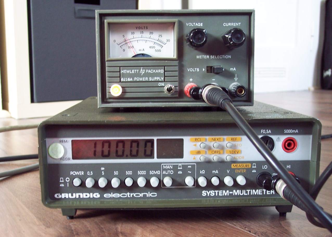

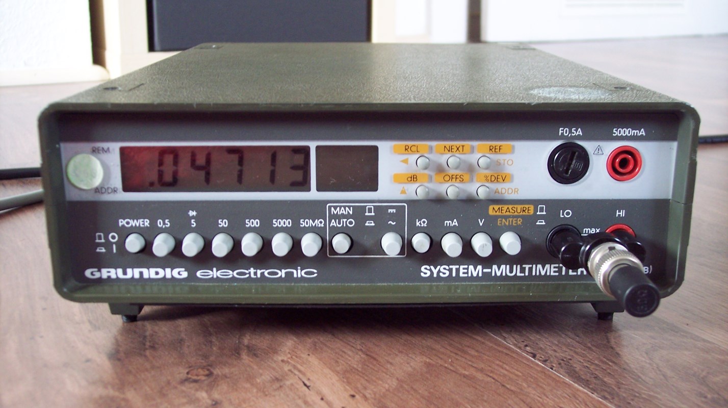

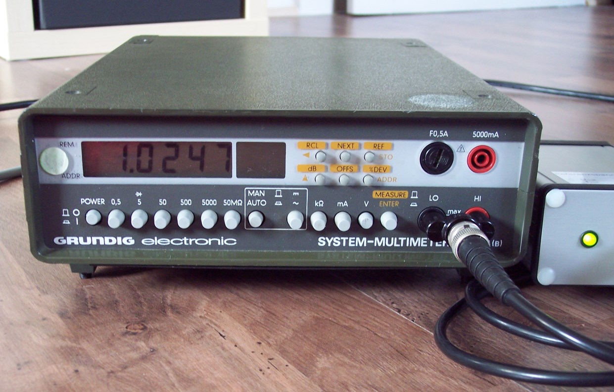

Hallo Zusammen, ich biete hier mein Autoranging Grundig DM50 Multimeter an. Es wurde die letzten Jahre nicht verwendet, zeigte aber bei einem kurzen Test plausible Werte bei Strom-, Spannungs- und Widerstandsmessung an. Gemessen wurde ein alter 50 Ohm Abschlusswiderstand (er hat wirklich die angezeigten 47 Ohm), eine 1,024V Spannungsreferenz und ein Netzteil bei ca. 100 mA Kurzschlusstrom. Wer sich nun wundert das der Widerstand jetzt nurnoch 47 anstatt die 49 Ohm aus diesem Thread hat Beitrag "[V] HP 3476A Multimeter" , ich habe den Widerstand vorhin versehentlich ans das in den Fotos gezeigte Netzteil geklemmt, mein Handmultimeter zeigt ihn nun auch mit 47 Ohm an. Das Multimeter bietet 4,5 Stellen bzw. 50000 Counts und besitzt die folgenden Messfunktionen/Bereiche: Spannung (DC): 0.5V, 5V , 50V , 500V , 5000V (1000V max.) Spannung (AC): 0.5V ,5V , 50V , 500V , 5000V ( 750V max.) Strom (DC): 500 µA , 5mA , 50 mA , 500 mA , 5A (letzteres unfused) Strom (AC): 500 µA , 5mA , 50 mA , 500 mA , 5A Widerstand : 500R , 5k , 50k , 500k , 5M , 50M Sonstiges : Diodenmessfunktion diverse Mathematikfunktionen Relativmodus Leistung (siehe Bild "Rechenfunktionen.jpg") Autoraning nur für Spannung und Widerstand. Mangels Datenblatt sind die angaben der Messfunktionen / Bereiche ohne Gewähr. Das Multimeter ohne Zubehör geht für 75€ + Versand (DHL) auf den Weg.

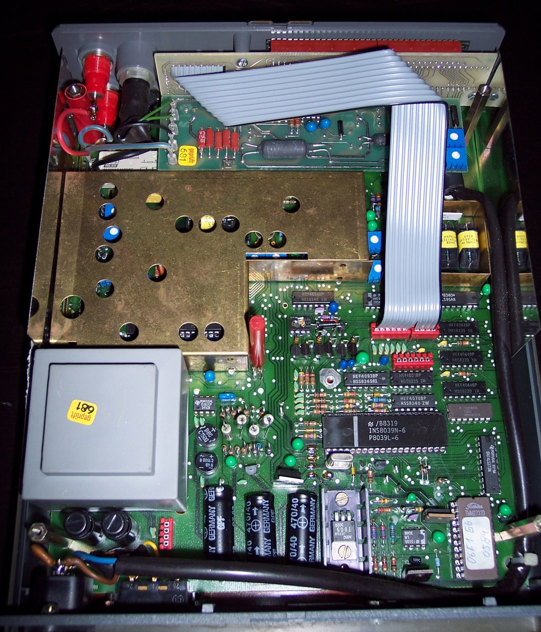

Marian B. schrieb: > Wenn du einen Funktionsgenerator hast, kannst du ja auch einfach ein 1 > kHz Rechteck (... alternativ das Kompensations-Signal eines > Oszilloskops, steht normalerweise ja an der Klemme was rauskommt) oder > so anlegen und schauen, ob der angezeigte Wert stimmt. Geht schneller > als aufschrauben ;) Das wäre zwar einfacher, aber nicht so interessant ;-) Zudem steht mein HP 33120A gerade ca. 30 Kilometer weiter. Das ganze Gerät sieht ziemlich hochwertig Aufgebaut aus, Koaxialrelais zum Umschalten der Messbereiche und unter dem Schirmblech OPs von BurrBrown und ein AD536 TRMS-Wandler mit laut Datenblatt "450 kHz bandwidth: V rms > 100 mV". Umringt von einem ICL7650B Chopper stabilized Op Amp, diversen Intersil DG211CJ Analogschaltern und eingen Präzisionswiderstäden auf Keramik. In der Eingangsbeschaltung konnte ich zusätzlich noch mindestens einen Teflon-Standoff finden. Das Gerät dürfte damals nicht billig gewesen sein.
