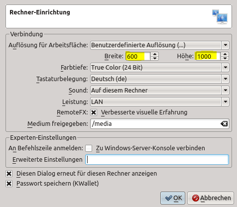

Das liegt aber nicht am RDP-Protokoll oder dem RDP-Server, sondern an deinem RDP-Client. Ich kann mich problemlos mit einem (Windows-7) RDP-Server verbinden, und dabei beliebige Auflösungen vorgeben. (krdc unter KDE/Linux. Nutzt "rdesktop", da geht das an der Kommandozeile)
