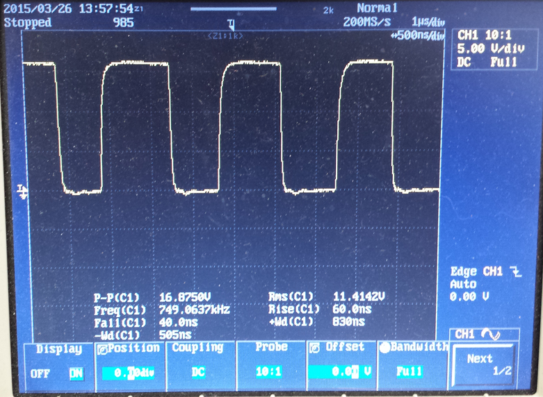

Am Ausgang Gesucht: Sinus mit bis zu 150kHz, 1kVss ca 250Veff. um die
1,5kW.
Was ich bisher realisiert habe: 4 Kanal PWM Erzeugung mit 800kHz
moduliert über eine Sinustabelle mit 36.000 Stützen (sprich 1/100 Grad
Auflösung), potentialtrennugn durch HF Trafo ca 30kHz und anschließende
Gleichrichtung (Ausgang ca 250V Eff. 100Hz pulsierende Gleichspannung)
dieses "SNT" liefert mir meine Potentialgetrennte Versorgungsspannung
für eine H-Brücke aus SiC MOSFETS die mit den besagten 800kHz PWM
angesteuert werden. Soweit erstmal alles Prima. Als Tiefpassfilter
dienen mir 2 LC Filter (3,9µH, 330nF je einen pro Halbbrücke) Der
Ausgangssinus ist Ausreichend glatt/rauscharm, soll ja keine Audio
Endstufe werden ;) lastunabhängig ist der Ausgang auch. Die
Flankensteilheit an den SiC Gates sind ca. 65ns. Mein Problem was ich
aber schon erwartet habe, durch die 800kHz und der hohen
Versorgungsspannung habe ich eine wahnsinnig hohe Verlustleistung an den
SiC MOSFETS, EMV habe ich einigermaßen unter Kontrolle bzw wird noch
nachgebessert.
jetzt habe ich ein paar Möglichkeiten: 1. ich könnte die SiCs noch
härter ansteuern sagen wir mal mit 15ns Flanken was meiner Meinung nach
schon an der grenze des teschn. machbaren liegt in diesem
Leistungsbereich, einhergehen wird das sicher mit massievsten EMV
Störungen denen ich nicht mehr Herr werden kann.
möglichkeit 2: Ich könnte die Trägerfrequenz von 800 auf sagen wir mal
250kHz absenken und damit die Verlustleistung um den Faktor 3,2
verringern, jedoch müsste dann auch der LC Tiefpass deutlich aufwendiger
Ausfallen, wofür mir einfach der Platz fehlt..
Tja verzwickte Situation, kennt ihr noch andere Möglichkeiten? Die
gewünschen 0-150 kHz analog verstärken fällt ja wohl auch flach da dort
dann der Wirkungsgrad theor. nur 62,5% betragen würde.
PS: sry wenn hier udn da ein paar Rechtschreibfehlerchen sind ;)

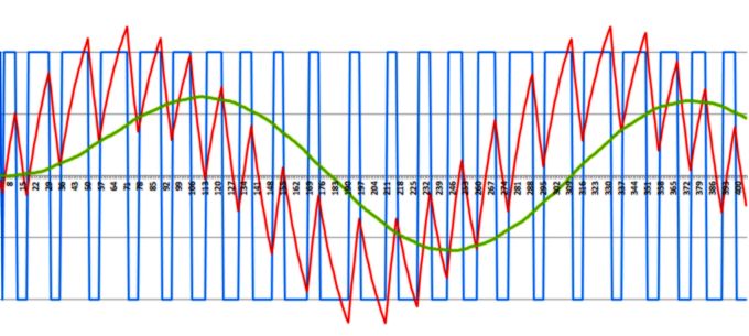

von Ingo (Gast)
Also irgendwie versteh ich deine herangehensweise nicht.
Du hast 800kHz PWM Frequenz. Möchtest damit einen 150kHz Sinus
modulieren. Somit ergeben sich also bei 150kHz etwas mehr als 5PWM
Perioden. Okay?! Mit 36.000 Werten, die mit 800kHz durchlaufen werden
komme ich auf 22,2Hz. Was treibst du da? Normalerweise nimmt man sich
eine Tabelle, z.B. mit 360 Werten und hat somit 1Grad Auflösung. Wenn
ich jetzt 50Hz haben will brauche ich also 18kHz Timerfrequenz der meine
Tabelle durchläuft. Somit ergibt sich für deine 150kHz und 36.000 Werten
5,4GHz Timerfrequenz.
Was hab ich hier falsch verstanden?
von Lattice User (Gast)
Re Né schrieb:
> Eric B. schrieb:
>>> 250kHz absenken
>> Damit kriegst du aber kein 150kHz Signal mehr raus, sagt Nyquist.
> Aber ganz sicher bekomme ich die 150kHz da raus. Ich muss sogar bis auf
> 200 hoch gehen bevor der Tiefpass greift und der Sinus kleiner wird ;)
Du bekommst aber auch noch ein 100 kHz Signal raus.
Gib testweise mal einen 125 kHz Sinus mit einer PWM Frequenz von 250 kHz
aus, da wartet eine Überraschung auf dich.
Bei einer Abtastrate von 250 kHz braucht man einen Tiifpass der bei 125
kHz dicht macht. Es gibt zwar die Möglichkeit mit Unterabtastung zu
arbeiten, aber dann braucht es hier einen Bandpass von 130 bis 240 kHz.
Ausserdem reduziert das auf die Signalstärke.
Re Né schrieb:
> Falk Brunner schrieb:
>> @ Re Né (re_n)
>>>"High Power und Super Precision" du sagst es ;) Und wenn ich nen 32 Bit
>>>PIC hätte mit 10 fachem Speicher würde ich auch 360.000 Stützen nehmen
>>>:P. Nur leider ist die Tabelle jetzt schon um die 400kbyte groß.
>> [ ] Dir ist klar, dass eine riesige Tabelle alles andere als sinnvoll
>> ist, wenn man sich der oberen grenzfrequenz nähert.
>> [ ] Dir ist klar, dass die endliche Auflösung der PWM eine riesige
>> Tabelle sinnlos macht.
> Die größe einer Sinustabelle hat nix aber auch gar-überhaupt-nix mit der
> OGF des TPF zutun, wie kommst du darauf? Sie bestimmt ausschlieslich
> meine Schritt Auflösung und die ist in meinem Fall zum Glück schon
> ausreichend hoch (gerade so).
> Ich vermute du hast mich falsch verstanden: Meine SINE TAB hat nur
> desshalb so viele Stützen weil ich im Bereich von 20kHz-120 oder 150kHz
> den Ausgangssinus in Schritten von einigen 10Hz bis 100Hz variiren will.
> Ansonsten würde mir auch ne 8er SINE TAB reichen ;)
> Mein Prozi läd prakisch alle 1,25µs nen neuen Wert aus der Sinetab und
> schreibt ihn ins PWM Dutycycle Register.
Deine Tabelle braucht trotzdem nicht so riesig zu sein. Lies dich mal in
DDS ein. Es reicht die oberen n Bits einen n+x Bits Phassenakkus zum
indizieren der Sinustabelle zu benutzen. Als n sind 2 Bit mehr als die
Auflösung deines mit PWM realiserten DAC völlig ausreichend.

Schalten unter den genannten Bedingungen. Mosfet ist übrigends dieser
hier: http://www.farnell.com/datasheets/1725495.pdf
Gatesignale sind wie aus dem Bilderbuch, sehr sauber und ohne Spikes.
Deadtime ist ebenfalls korrekt. Externe Diode verwende ich nicht, da die
interne Body Diode mit 22ns schnell genug ist. Rise und Fall times wie
gesagt 65ns aktuell. Nach 1-2 min gehen die aber schon in Richtung 90°
(ohne Last, mal abgesehen vom Tiefpassfilter)

von Achim S. (Gast)
Ach Kollege, zieh doch mal wenigstens als theoretische Möglichkeit in
Betracht, dass temp und Falk und Jürgen und ich wissen, wie eine DDS
funktioniert. Und - noch schlimmer - dass wir evtl. vielleicht sogar
recht haben könnten. Dann löst sich vielleicht der Knoten in deinem
Kopf, dass die Auflösung des Phasenakkumulators und die Anzahl der
Stützstellen gleich groß sein müssten.
Re Né schrieb:
>> Was ist denn dann primär? Ich dachte das war die Erwärmung der Endstufe?
> Weil die Erwährmung primär nicht vom Filter kommt. (Auch wenn ich den
> Filter Abhänge erwährmen sich die MOSFETs sehr schnell)
Danke, dass du es immerhin auf Falks Nachfrage hin begründest. Wenn du
völlig ohne Last (und ohne Filter) heiße MOSFETs bekommst, dann liegt
der Grund im Aufbau deiner Halbbrücke und in ihrer Ansteuerung. Ein
Schaltplan und Oszi-Aufnahmen der Ansteuerung wären hilfreich...

von Stephan H. (stephan2807)
Re Né schrieb:
> Nochmal ich generiere die hohe Schrittauflösung nicht über einen Timer
> (dieser müsste im ps bereich zählen und das auch noch linear über den
> gesamten Bereich). Sondern über eine überdimensionierte Sinustabelle die
> aller 1,25µs Abgefragt wird. Daraus entnehme ich mir dann je nach
> Frquenz die ich am Ausgang möchte jeden 40. oder 76 oder 4 Wert udn habe
> somit eine Wunderbar hohe Schritt Auflösung am Ausang. Mit einer kleinem
> Tabelle ist das nach diesem Prinziep so wie ich es mache nicht möglich
Das haben glaub ich alle verstanden. Wenn der Speicher da ist kannst Du
die Tabelle so groß machen wie Du willst.
Der Punkt ist, dass die Stützstellen eine extrem hohe Auflösung haben.
Die 10 Bit PWM-Auflösung gibt die Auflösung schon lange nicht mehr her
und die Schaltzeiten sind auch noch leicht variabel.
Ist schön für die "Feature-Liste", du könntest aber 75% der Stützstellen
erst mal ohne mit der Wimper zu zucken wegwerfen. Die Auflösung des
Phasenakkumulators meinetwegen so lassen wie er ist und fürs
nachschlagen in der Tabelle um 2 Bit shiften.
Allerdings darfst Du genaugenommen nicht die Tabelle einfach so für eine
Andere Ausgangsfrequenz bei unveränderter PWM-Frequenz verwenden. Du
müsstest über die Stützstellen integrieren. Und dann kosten die
zusätzlichen Stützstellen viel Zeit.
von Falk B. (falk)
@ Re Né (re_n)
>Du checkst es ebenfalls nicht XD ICH WILL KEINE FESTE UNVERÄNDERBARE
>Ausgangsfrequenz dann kann ich auch ne 8er Tabelle nehmen. Ich möchte
>zwischen 20 und 150kHz in zB 100Hz schritten JEDE Beliebige Frequenz
>fahren!
Das schafft eine DDS mit deutlich weniger als 36.000 Sinusstützstellen.
OK, 8 sind etwas zu wenig ;-)
Grob gesagt reicht eine Anzahl, die der effektiven Bitbreite des DACs
entspricht, vielleicht einen Tick mehr.

Zur Ansteuerung: Wie ich weiter oben schon gesagt hatte, die MOSFETs
werden mit extrem sauberen 65ns Flanken angesteuert die Treiber sitzt
gerade mal 1cm vom MOSFET entfernt. Sie schalten wirklich extrem sauber
ohne Spikes und gegenseitige Beeinflussung. Die Totzeit ist ebenfalls
korrekt.

von Achim S. (Gast)
> korrekt.
kannst du uns dazu Messungen zeigen? Wenn wir einfach nur daran glauben
sollen, dass "eigentlich alles perfekt läuft", dann können wir dem Grund
der Erwärmung nicht auf die Spur kommen.

von al3ko (Gast)
Wie schnell schalten die FETs denn? Die 65ns sind am Gate. Interessant
sind aber dI/dt und dU/dt am Ausgang, sprich drain-source. Wie sieht die
Ansteuerung aus? 0V für aus und 20V für ein?
von Ge E. (re_n)
Die FETS schalten auch tatsächlich so schnell.
Im Moment bekommen die: AUS=0V EIN=18V (wie es auch im Datenblatt steht)
Im nächsten Schritt sehe ich vor: für AUS= -9V und EIN=18V
von al3ko (Gast)
Re Né schrieb:
Also 65ns für 500V? Finde ich relativ langsam für SiC. Ich schalte 400V
in weniger als 30ns. Darüber hinaus können 800kHz auch den Gate-Treiber
ziemlich belasten. Hast du die Temperatur des Treiber-ICs mal überwacht?
von Ge E. (re_n)
al3ko schrieb:
> Re Né schrieb:
Ich bin mir bewusst das die Schaltzeiten runter müssen. Die jetzigen
Treiber leisten 4A Spitze. Aber mit nem Rg von 6,8R kommen die im Moment
noch zurecht. Habe den RG auch schon auf 0 gesetzt und wie erwartet hat
es den Treiber dann zerlegt ^^ Der neue Treiber leistet 40A Spitze und
schaltet bis 35V. Mal sehen was da so geht.

von Ge E. (re_n)
Ich werde versuchen in den kommenden Tagen die Scopes zu posten
von Ge E. (re_n)
Auf dem Bild ist das Gate Signal dargestellt, weis jetzt nicht mehr
genau ob das die High oder Low Side war - sahen beide gleich aus. Es
machte ebenfalls keinen Unterschied ob mit oder ohne Last. Das war noch
mit dem "alten" Treiber und Rg=6,8R.
Habe jetzt einen neuen Treiber genommen der ca.9-12A Spitze liefert
(müsste ich jetzt nach schauen). Rg=0R  Damit erreiche ich Rise/Fall
Times zwischen 10-15ns (das Oszi löst "nur" bis auf 5ns auf) das ist
schon ganz ordentlich, allerdings habe ich erwartungsgemäß jetzt kleine
Spikes drauf (+/-5V Ohne Last) und sobald ich die Versorgung für die
SiCs langsam aufdrehe werden sie schlimmer sowie auch die Oberwellen.
Mein nächster Schritt wird es sein einen diskreten Treiber aufzubauen,
da ich auch nach längerer Recherche keinen für mich passenden Treiber
finden konnte. Der neue Treiber soll das Gate mit -5/+18V ansteuern.
Dessweiteren will ich noch die Querströme messen, ich habe den verdacht
das die SiCs nicht immer sauber Ausschalten was auch ein Grund dafür ist
das gate mit -5V anzusteuern.
von J. S. (engineer) Benutzerseite
Unabhängig von Deinen eigentlichen Problemen, muss ich Falk Recht geben:
eine derart große Auflösung der Tabelle ist nicht nötig. Ich habe in
meinem Sinusartikel gezeigt, wie man das einfacher machen kann: Kleine
Tabelle, virtueller steiler Filter in Software per IIR und
Phasenkompensation, damit die Verschiebung durch den Filter stimmt. Du
bekommst dann einen sehr viel exakteren Sinuswert als Vorgabe, wenn du
DDS betreibst, also die Frequenz dynamisch verstellst.
Ok, das hilft Dir jetzt erstmal nicht weiter. Was ich zu der Problematik
beisteuern würde: Man kann Trasistoren im Schaltvorgang beschleunigen,
wenn man einen kleinen Hochpass parallel zu den Rs vor dem Gate setzt.
Hast Du wahrscheinlich aber schon optimiert.
Dann wäre die Frage ob man wirklich PWM machen sollte, oder nicht eine
selbstlaufende PDM?

Ge E. schrieb:
>           2,53 MB
Ich frage mich, warum man ein Foto zum PNG umwandelt...
Hier mal die Kurzfassung von Bildformate:
Screenshots: PNG
Fotos: JPEG (dazu zählen auch Fotos von verstaubten Bildschirmen!)
von Achim S. (Gast)
Die Ansteuerung dieses einen Gates sieht nicht verkehrt aus.
Notwendig wäre aber immer noch eine Schaltbild und eine klare Aussage,
zwischen welchen beiden Punkten das Scope angeschlossen war. Außerdem
eine Aussage dazu, was bei der Messung alles als Last angeschlossen war
(Filter, Lastkapazität oder völlig offen?)
Innerhalb der Off-Phase erkennt man an einem kleinen
kapazitiv-gekoppelten Wackler, wann der andere Transistor in der
Halbbrücke angesteuert wird (ca. 300ns nach der fallenden Flanke). Der
entsprechende Wackler beim Ausschalten des anderen Transistors fehlt mir
in der Aufnahme. Eine mögliche Erklärung wäre, dass das Ausschalten des
anderen Transistors erst erfolgt, wenn dieser hier schon wieder leitet.
Dann hättest du wider Erwarten doch eine Überschneidung und das
Aufheizen der FETs wäre erklärt.
Deshalb die neuen Messaufträge ;-)
a) werden beide Transistoren der Halbbrücke gleichermaßen heiß (low und
highside)? Das würde zu Überschneidung passen.
b) das Gate des High-Side lässt sich evtl nicht so ohne weiteres messen,
weil es in Richtung der Hochspannung springt. Aber beim Low-Side kannst
du einfach parallel zu U_GS auch mal U_DS aufzeichnen und uns zeigen.
Ach ja: dass ein integrierter Treiber es nicht schafft, die Transistoren
im Leerlauf kühl zu halten, glaube ich nicht. Mach lieber mehr Messungen
am bestehenden System um zu verstehen, woher die Heizleistung kommt,
statt Aufwand in die Eigenentwicklung eines Treibers zu stecken. Und
zeig uns mehr von deinem Aufbau: vielleicht springt hier jemandem sofort
ein Problem ins Auge, dass du seit Tagen übersiehst.

von Ge E. (re_n)
Nur der Filter als Last. Ich will erst diese Probleme beseitigen bevor
ich admit Anfange die eigentliche Last anzuhängen.
Zu diesem Zeitpunkt ist der gegenüberliegende MOSi schon längt voll
durchgesteuert. Dieser Wackler muss also wo anders herkommen. Das Gate
springt sofort auf hing NACHDEM das andere Gate KOMPLETT auf 0 ist.
Erwährmung ist gleichmäßig auf High und Low Side. Ich gehe bisher davon
aus das die hohe Verlustleistung eine Foge der sehr hohen Frequenz ist
verbunden mit der hohen Spannung. Aber ganz Sicher wird sich das in den
nächsten Tagen noch herausstellen.
Doch dafür habe ich extra aktive Differential Tastköfpe (feine Sache das

Jetzt Nicht schrieb:
> Das Gate dermassen zu uebersteuern bringt ausser Problemen bei mehr
> Gatestrom wenig. Was wir bisher noch nicht sahen war ein Layout. Sind
> wir immer noch bei Streifenleiter oder Steckbrett?
Nope bei diesen Leistungen / Frequenzen arbeite ich direkt mit
Prototypen. Mit fliegender Verdrahtung würde das Gate Signal sicher
nicht so sauber aus sehen bei der Frequenz/Impulsstrom

Ja und mit Bezug zum Thema wäre auch noch der interessant:
Pulsdichtemodulation
Anbei ein Bild eines Audiosignals mit 20kHz, erzeugt mit einer PDM mit
GF ca. 400kHz und einfachem Doppel-T Filter. Kommt schon auf besser als
10Bit.

Ich habe die Rg´s wieder etwas erhöht, die Gates werden sauber
geschaltet. Ist aber in Sachen Verlustleistung noch nicht das gelbe vom
Ei.
