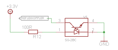

Hab da ein Problem mit einem Reflexkoppler(SG-2BC).
Meine Frage ist, muss ich da beim Transistor einen Pull-UP Widerstand am
Kollektor(PIN 3) mitbeziehen? Oder kommt der Pull-UP eher vor dem
Vorwiderstand(R12)?
Danke für schnelle Antworten!
Die vorher zu beantwortende Gegenfrage ist: was ist da am nichtssagenden
Signal "Reflexkoppler" angeschlossen?
Wenn da ein uC-Pin ist, dann kann man beispielsweise einen Pullup im
Pintreiber konfigurieren. Wenn daran eine LED ist, dann hat die soweiso
ihren Vorwiderstand. Und so gibt es nocht inige Möglichkeiten...
> Oder kommt der Pull-UP eher vor dem Vorwiderstand(R12)?
Der R12 hat mit einem Pullup (ausser bestenfalls die Versorgung +3,3V)
nichts gemeinsam.

von ezefre (Gast)
Das Signal "REFLEXKOPPLER" ist an einem uC-Ausgang angeschlossen.
So muss ich also am uC-Ausgang einen Pull-UP Widerstand mit einbeziehen,
sehe ich das richtig?
Das ist aber keine allzu gute Idee. Oder sollte das "uC-Eingang" heißen?
Wenn es ein Eingang ist, dann kannst du vermutlich für deinen
unbekannten uC einen Pullup im Pintreiber konfigurieren. Das solltest du
machen.
Wenn der uC sowas nicht bietet, dann brauchst du einen externen Pullup
im Bereich um 4,7k..22k für einen definierten Pegel, wenn der Transistor
nicht leitet...

von ezefre (Gast)
Ja jetzt ist es mir klar.
Habe einen externen Pull-UP von 4k7Ohm am uC-Eingang konfiguriert. :)
Danke Vielmal, hat mir geholfen! :D
von spontan (Gast)
Frage mich grad, wo der Sinn der Schaltung liegt, wenn die beiden Massen
(GND) verbunden sind?
Nochmal kurz drüber nachdenken: es ist ein Reflexkoppler. Dessen
vorraniges Ziel ist nicht die galvanische Entkopplung, sondern das
Erkennen eines (wie auch immer gearteten) Reflektors...
: Bearbeitet durch Moderator
