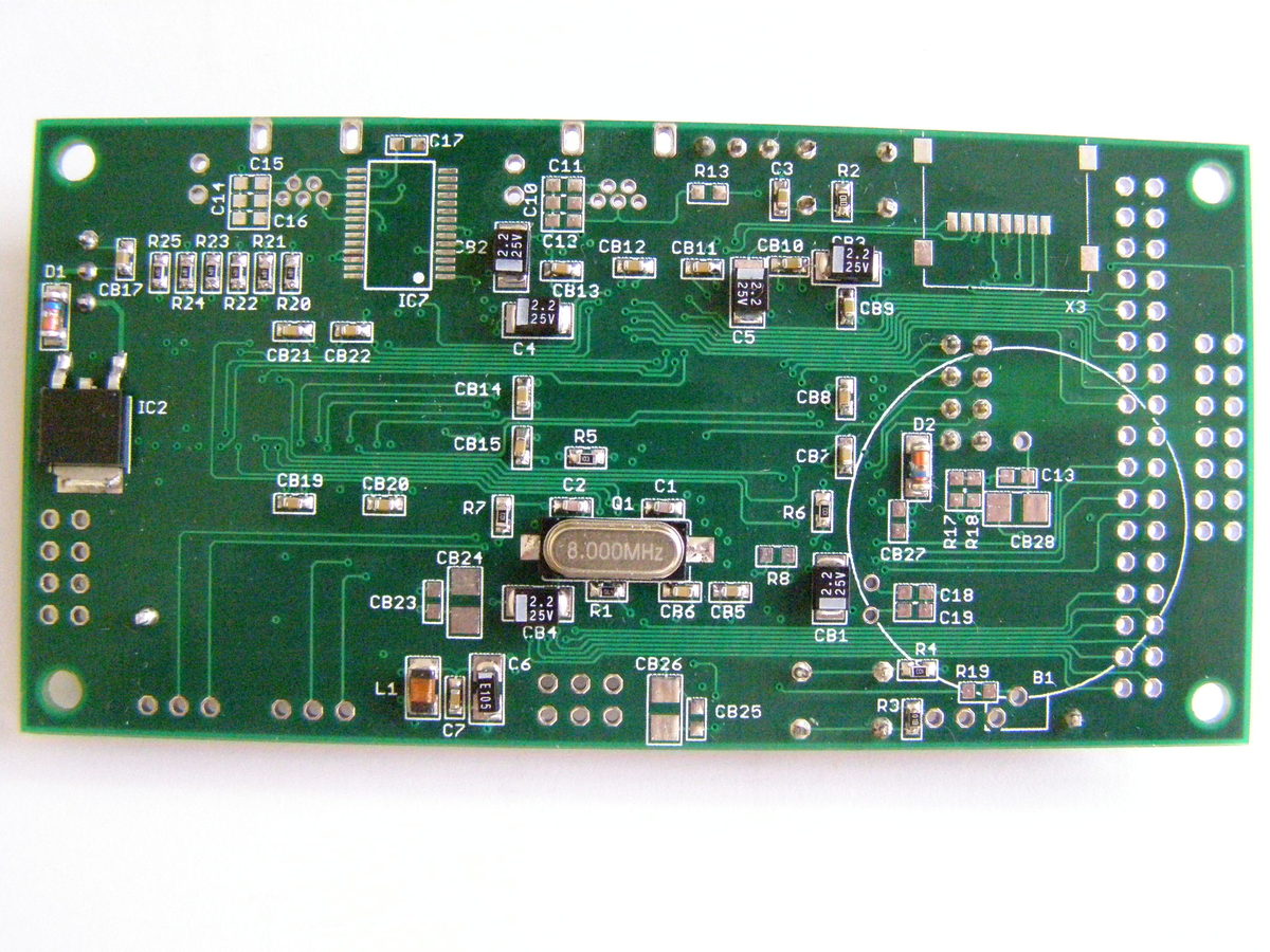

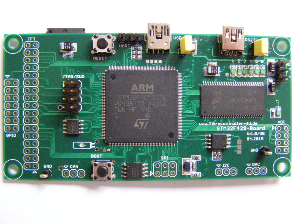

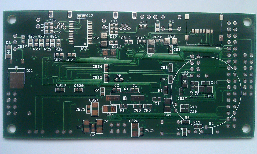

Da es den STM32F429 jetzt auch einzeln zu kaufen gibt, habe ich vor
ein Evaluation-Board damit aufzubauen.
Und zwar so, das nicht wie beim Disco-Board fast alle Pins
belegt sind :-)
Bin mir nur noch nicht sicher was alles auf die Platine drauf soll
und ob es eine reine STAMP oder was größeres werden soll.
Vermutlich werde ich die Programmierung so halten
wie auf meiner F407-STAMP (wahlweise UART oder SWD)
http://mikrocontroller.bplaced.net/wordpress/?page_id=1927
Wenn man eine Art “Einplatinencomputer” realisieren wollte,
könnte man ein externes SDRAM, PS/2-Anschluss und VGA/LCD-Anschluss
vorsehen.
Schreibt mal was dazu ob jemand an so einer Platine interesse hätte
und was mehr Sinn macht "STAMP" oder "Einplatinen-Computer".
Gruss Uwe

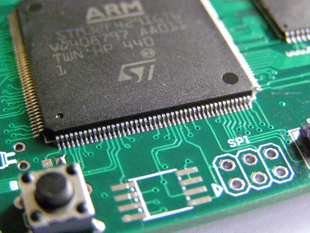

von Uwe B. (derexponent)
alle Ideen unter einen Hut zu bekommen wird wohl nicht funktionieren.
bei Farnell gibts nur das 144er und 176er Package zu kaufen
und selbst das 176er kommt mit schon sehr groß vor :-)
ich dachte kurz an zwei getrennte Platinen
eine "STAMP" und ein "Basisboard"
aber da ist man wohl billiger, wenn man vom F429-Disco
das Display runterlötet

Frank K. schrieb:
> Das TFBGA216 hat auch nur 0.8mm Pitch. Das sollte noch mit 0.3mm Vias
> ohne µVias hinzubekommen sein.
BGA wird wohl so gut wie keiner selbst löten können
scheidet also m.M. nach aus

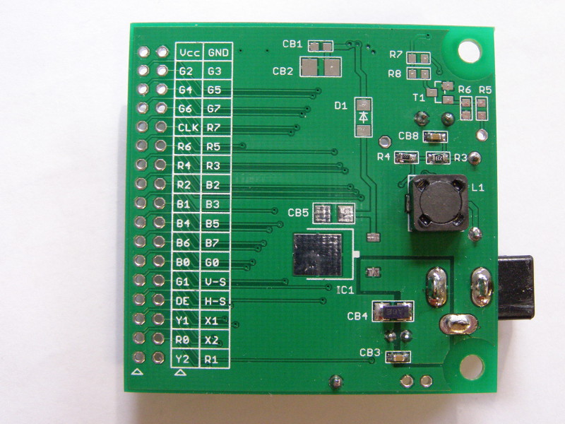

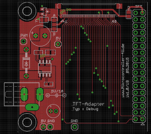

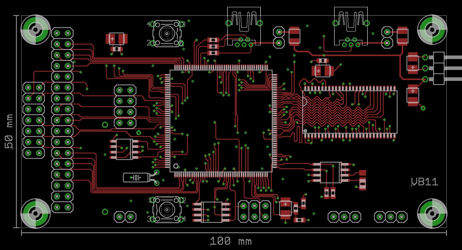

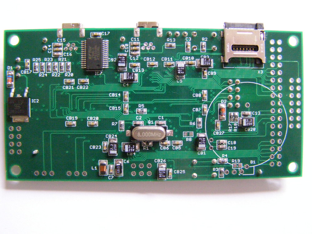

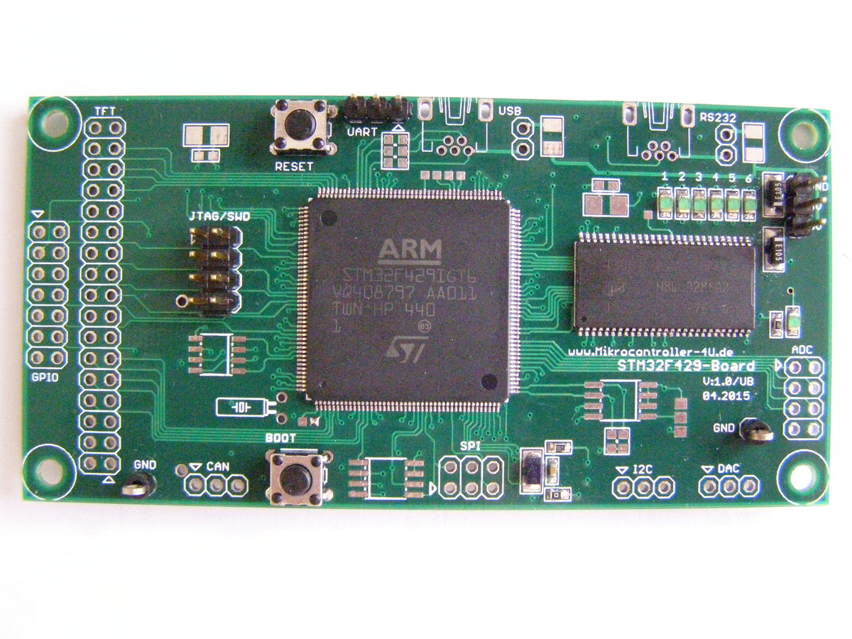

Zusammenfassend könnte ich mir sowas vorstellen :
ein Board mit CPU,RAM,SWD,Regler usw
(alles was zum Betrieb notwendig ist)
in der Größe von etwa 4,3Zoll mit einem Header für 4,3Zoll Displays
das Display würde dann "Huckepack" auf die Platine gesteckt werden
und dieses im optimalen Fall komplett verdecken
und den Rest der Platine mit optionalen Sachen bzw Headern zupflastern
die man bestücken kann (aber nicht muss)

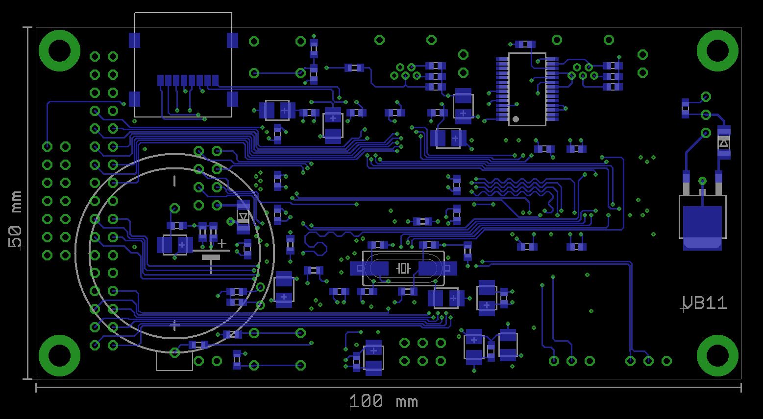

bin aber gerade am zweifeln ob man das ganze mit 2 Layern hinbekommt
von m.n. (Gast)
Wenn Du Land sehen willst, plane für die zu erwartende Stückzahl mit
vier Layern.

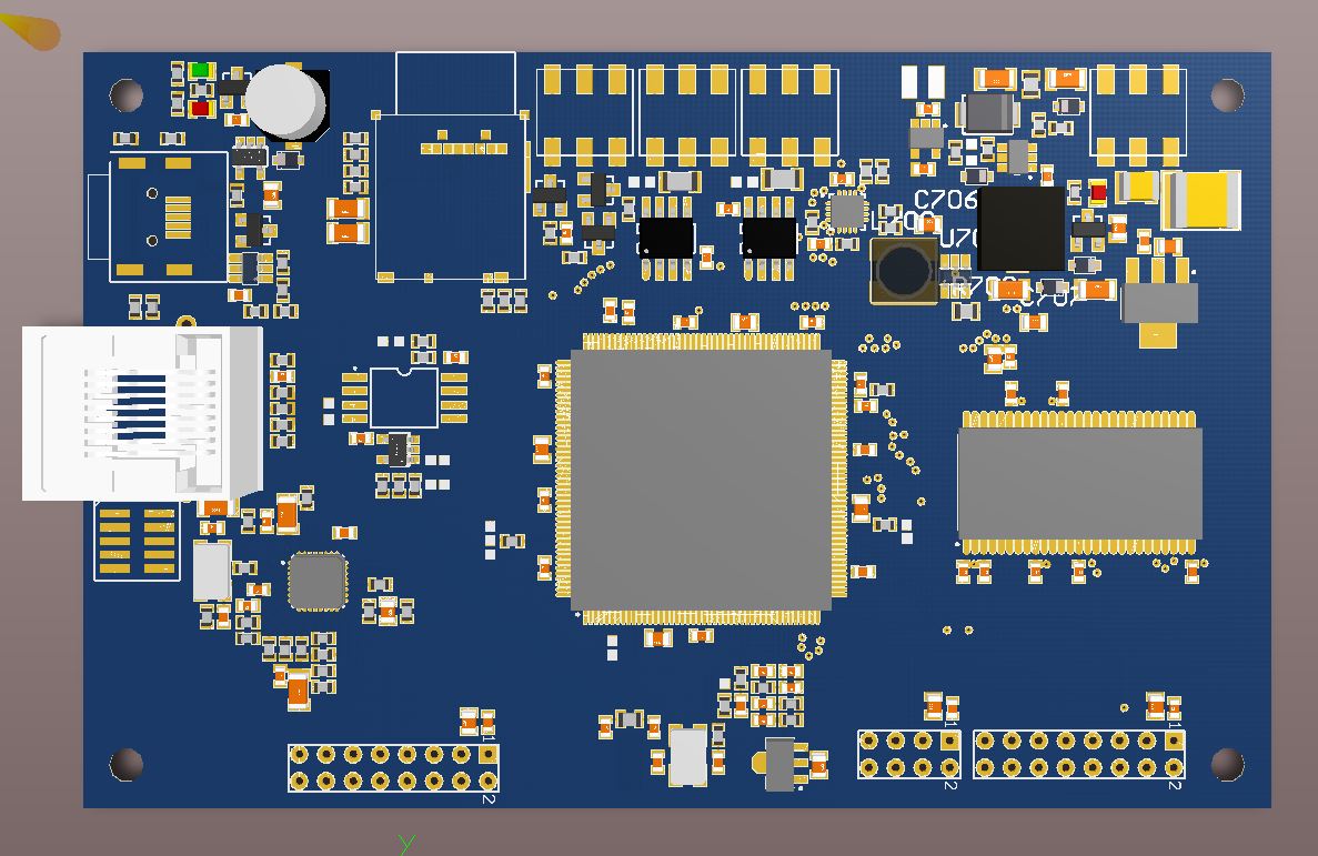

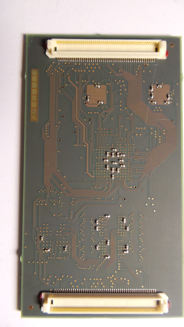

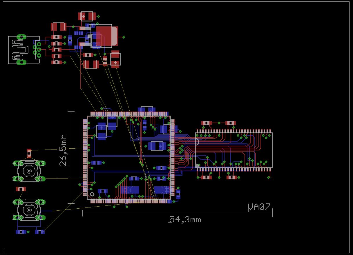

von Steffen H. (mc_sho) Benutzerseite
ich habe mir so ein Board mal entwickelt, allerdings ist das Teil für
den M7 von ST gedacht ( derzeit ist da ein STM32F429 drauf ). Mit 4
Lagen kommt man da nicht mehr hin.
Da ich Ethernet, externer USB-PHY ( High-Speed ) und 32MB SDRAM brauchte
um einige Test's mit 32Bit Bus zu machen, ist das Teil so entstanden.
Der TFT-BUS, 32Bit-FMC Bus und noch andere Siganle sind auf die unteren
Stecker gelegt.
Ich werde das Teil aber wieder auf 16Bit zurück bauen und nur noch den
SDRAM, Ethernet und evtl. noch nen EERPOM drauf setzen. Der Aufwand
lohnt nur, wenn einige Stückzahlen dahinter stehten. Für mich ist die
Herstellung und Bestückung kein Problem, aber nicht jeder hat Zugriff
auf die entsprechenden Maschinen.
Ersan G. schrieb:
> Im ernst, was bringt dir das im Eigenbau.... es gibt das Discovery und
> das große Eval Board.
> Du wirst nie billiger werden.
> EMV technisch ist das Stamp auch eine Katastrophe.
mir ist schon klar das ich nicht billiger und besser
sein kann als die professionellen Boards
(zumal die Eval-Boards von ST gesponsort werden)
ich habe am WE mal etwas rumprobiert
mit einem Schaltplan wo nur das notwendigste drauf ist
(siehe Anhang)
mit zwei Layern m.M. nach nicht zu schaffen
bedeutet : 4 Layer und das Board in China fertigen lassen
> (siehe Anhang)
Tut mir Leid, aber das wäre mir Alles zu dürftig. Einen richtigen Nutzen
sehe ich bei dieser minimalistischen Ausführung nicht.

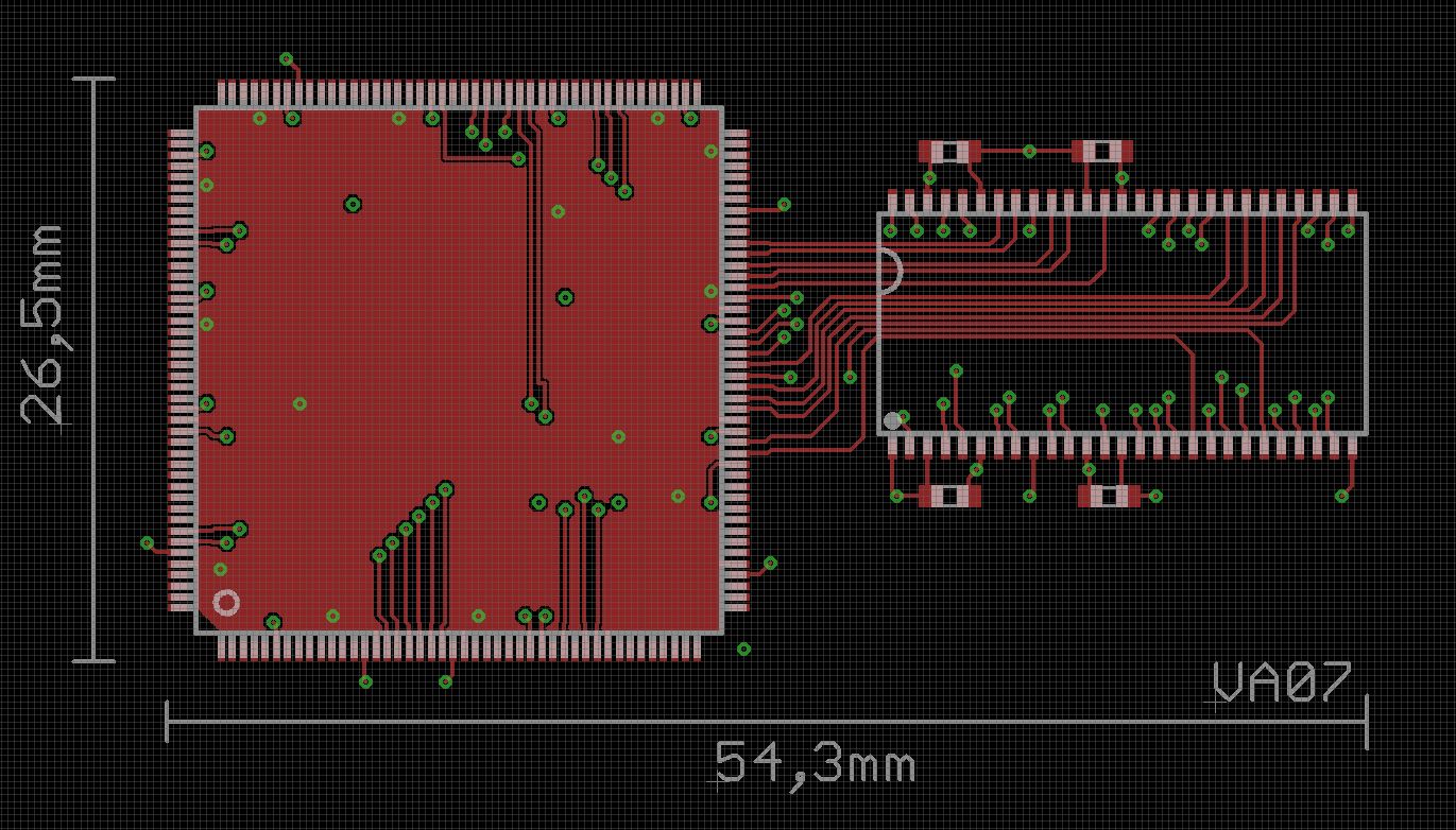

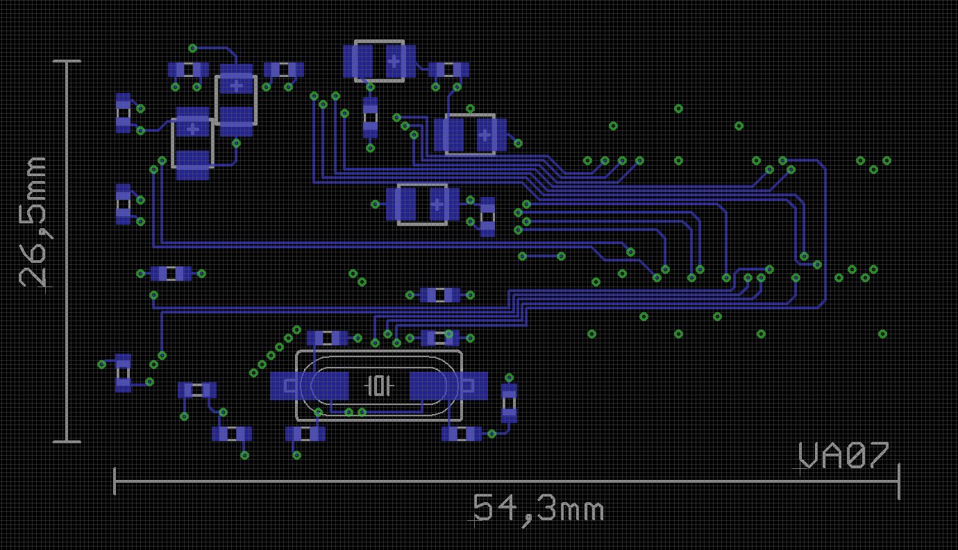

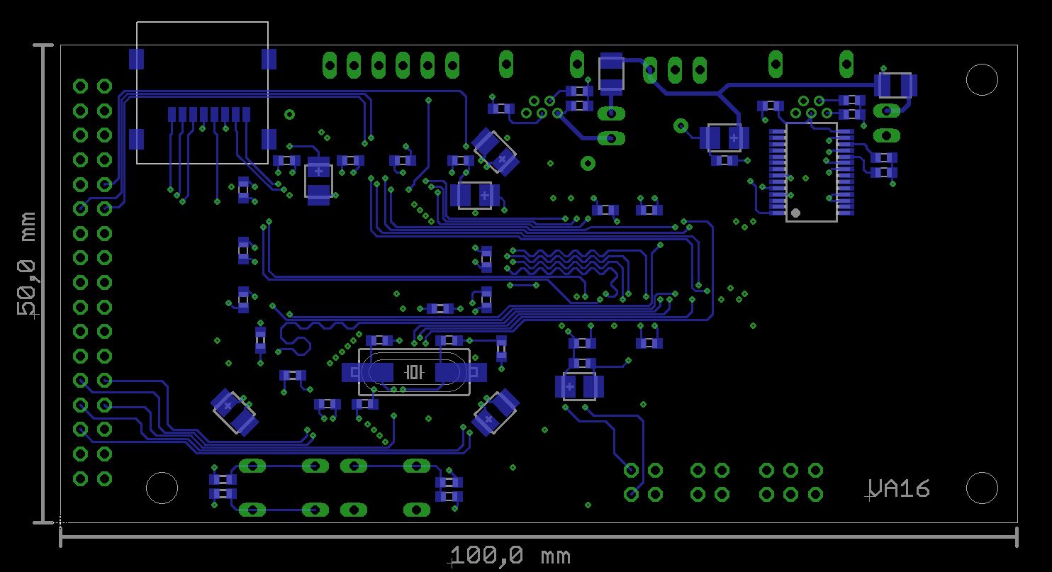

so hier mal ein update :
(siehe Bilder)
der Platzbedarf für die CPU und SDRAM
liegt im Moment bei ca 27mm x 55mm
(4 Layer)
1. Layer = Bauteile + Signale
2. Layer = GND
3. Layer = Signale
4. Layer = Bauteil + Signale
was nicht auf dem Bild ist, ist die Spannungsversorgung
(USB-Buchse + Spannungsregler und der andere Kleinkram)
und die beiden Taster (Boot + Reset)
alle anderen Bauteile liegen auf der Rückseite
unter der CPU
die "noch freien Pins" der CPU sind vom TOP-Layer
aus zu erreichen
im Schaltplan ist ja im Moment auch nur die "Minimalausführung"
(CPU + SDRAM) gezeichnet
ich habe ja gerade erst angefangen mit dem Board !!
alle restlichen (optionalen) Dinge folgen noch
je nachdem wieviel Platz diese benötigen
und wie gut man sie auf das Board bekommt
Gruss Uwe
hier nochmal ein komplett Bild
(mit allen Bauteilen aus dem Schaltplan)
und den letzten 10 Luftleitungen

damit umgehe. Insgesamt sind aber noch 6 Timer nach extern rausgeführt.
rgds
hi zusammen,
kann mal jemand über den Schaltplan schauen ?
besonders beim SDIO bin ich mir nicht sicher ob man da
noch Pull-Ups braucht (in meinem Evalboard sind keine drinn)
die Platine hat jetzt eine Größe von 10cm x 5cm
und im Moment ist das geroutet :
-CPU (F429 mit kompletter Beschaltung)
-SDRAM (64MBit)
-Reset-Button
-Boot-Button
-3,3V Regler
-3pol Power-Stecker
-6pol SWD-Stecker
-USB-Buchse (USB OTG an PA11/PA12)
-USB-Buchse (RS232-UART an PB10/PB11)
-34pol Pinhead für TFT
-I2C-EEprom (und Pinhead)
-SPI-Pinhead
-DAC-Pinhead
-SD-Karten-Slot (4bit SDIO)
-im Moment leider nur 3 Befestigungslöcher
(das vierte musste weichen)
etwas Platz ist noch
ich habe versucht die Leitungslängen vom SDRAM
anzugleichen....kann man vergessen :-)
Gruss Uwe und frohe Ostern
von Dr. Sommer (Gast)
Hier schreibst du ja dass keine rein dürfen:
http://mikrocontroller.bplaced.net/wordpress/?page_id=621
Das ST-Forum behauptet dass unbedingt welche rein müssen (47k).
Bei meinen Experimenten funktioniert es wunderbar ohne externe Pullups,
nur mit den im STM32 integrierten, die muss man nur vorher per Software
einschalten.
Die Pull-Ups werden ja auch nur gebraucht, um in dem Moment, wo die
Richtung der bidirektionalen Datenpins umgeschaltet wird, die Pins auf
"High" zu halten, und nicht um steigende Flanken zu erzeugen. Daher ist
deren Größe wohl nicht so wichtig.
Du könntest ja vorsehen dass man ein Widerstands-Array einlöten kann,
aber das standardmäßig nicht bestücken oder so...
Hat dieser microSD-Slot keinen Card Detect Ausgangspin?
Interessant wäre ggf. ein ESD-Schutz-IC (gibts speziell für SD-Karten),
sowie ein Transistor mit dem die Spannungsversorgung der Karte ein/aus
geschaltet werden kann. Damit könnte man den Slot spannungsfrei schalten
solange keine Karte eingelegt ist.
von Mehmet K. (mkmk)
(Insbesondere, wenn die Karte nicht mehr ansprechbar ist und man auf sie
keinen Zugriff von aussen hat.)
HSE:
- Einen Widerstand zwischen Quarz und OSC_OUT plazieren.
- Wenn möglich Quarz so plazieren, dass unter ihm keine Pins und keine
Leitungen vorhanden sind.

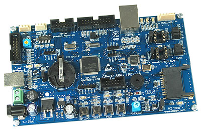

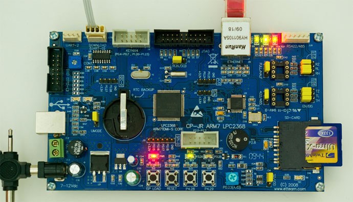

von Christian J. (Gast)
PS:
schau Dir das Board mit NXP LPC2368 mal an. Habe ich hier zu Hause. Es
ist alles auf eigenen Pins herausgeführt: LCD Interface, I2C, SPI,
RS485, RS232, Piepser, abgesicherte AD Interfaces usw.
http://www.mikrocontroller.net/attachment/171822/LPC2368.jpg
Das ist wirklich gut gebrauchbar, einfach nur Bandkabel dran und fertig,
aufgebaut auf einer Holzplatte. Uhr alles schon dabei. Eine Pinwüste ist
kaum beschaltbar außer mit "Arduino Kabeln", die ein Wirrwar erzeugen
oder zusätzlichen Piggy Pack Platinen.

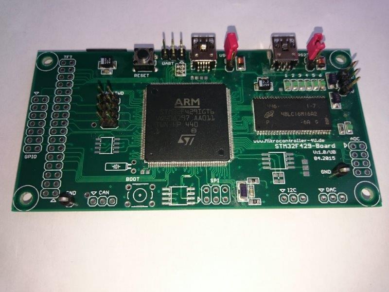

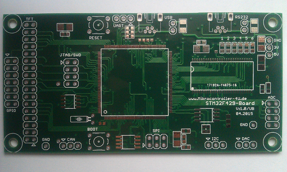

die beta ist jetzt so gut wie fertig
(habe alles nochmal neu angeordnet)
jetzt sind die 4 Befestigungslöcher da wo sie sein sollen :-)
zusätzlich zur letzten Alpha ist noch dazugekommen  :
-Header mit 12x GPIO
-statt dem 6pol SWD-Header ein 8pol JTAG/SWD-Header
-SPI-Flash + Pinhead
-CAN-Transceiver + Pinhead
-Platz für eine Batterie + RTC-Quarz
ein paar freie Pins werde ich noch auf Status LEDs routen
dann sollte es das gewesen sein
zum Thema "Nachbaubarkeit"
ich sehe das ganze als "Bastelprojekt"
natürliche kann man so ein Board einfacher, billiger, und besser
fertig kaufen...aber wer gern was selber zusammenbaut
(und dem ein Paar Euro mehr oder weniger egal sind)
der wird das ganze an ein paar langen Wochenenden
mit Lupe und ruhiger Hand schon hinbekommen :-)
und um die Software mache ich mir die wenigsten Gedanken
Gruss Uwe

Ohne Deinen Eifer schmälern zu wollen.... ein F429 Disco Board kostet 25
Euro, reisst man da den Bildschirm runter und den Touch Screen hat man
alle Pins frei, die damit verbunden waren und hat sehr exakt genau Dein
Board mit dem Vorteil, da da noch die ganze ST Link Geschichte mit drauf
ist. Nicht jeder hat ein J-Link etc. Odder man nimmt gleich das
STM32V407 Bord, da ist auch alles frei. Außerdem kann man fehlende Pins
bei der Geschwindigkeit mit Schiebregistern nachbilden, wenn man keine
Alternate Functions braucht, der STM32 ist ja fast schneller als die
Spec der TTL ICs es erlaubt. (Habe 250 Mhz mal probiert, schafft er
noch).
Mit etwas mehr Arbeit, einer 4-Lagen-Platine und mehr an Peripherie wäre
das schon nett gewesen, dazu eine 208er QFN CPU dabei, ein LCD Display
mit eigenem SDRAM, ein paar Arduino Sensoren dabei, 7-.Segment Anzeige,
nF2401 Funkmodul.... träum
> ist
mein Board hat 4 Layer (falls diese Info untergegangen ist)
Layer 2 = GND
Layer 3 = 3,3V
und wenn man vom Disco-Board das Display runterlötet
hat man nur dann exakt mein Board, wenn man
den SD-Slot, den CAN-Transceiver, das I2C-EEProm, das SPI-Flash
und den FTDI-UART extern drannfummelt (viel spass dabei :-)
aber natürlich geht das auch, ich hab doch schon geschrieben,
das ich nichts neues erfunden habe
ich bin mir noch nicht mal sicher ob das Board überhaupt funktioniert
aber ich spiel halt gern mit sowas rum.
P.S. @Admin, bei meinem letzten Post habe ich ein Bild zuviel
hochgeladen ein "vb11_top.jpg" kann gelöscht werden
Gruss Uwe

von Shockley, William (Gast)
Huch! Die Leitungen unter dem rechten Stein sehen ja aus wie
Donauwellen. Warum?
von Schnupf (Gast)
> Donauwellen. Warum?
Ich vermute mal Längenmatching?
Eher Autorouter.....
Uwe, sind das jetzt 2 Mini-USB, oder doch einer davon die neuere OTG
Buchse? Nach den Infos von Wikipedia soll Mini-USB nämlich obsolet sein:
https://en.wikipedia.org/wiki/USB#Mini_and_micro_connectors
von W.S. (Gast)
Ja, sieht scheußlich aus, ist aber so lala benutzbar - wenngleich auch
nicht meine Art, Schaltpläne zu machen. Was du da an SDRAM dran hast,
kann man aber ohne Mikroskop nicht erkennen. Kannst du denn nicht die
Schematics-Blätter nach Themen organisieren? Also Power und Householding
auf ein Blatt, externen Bus und RAM auf ein nächstes Blatt,
TFT-Interface auf ein weiteres Blatt, SDIO und seriell und USB auf ein
weiteres Blatt und so weiter.
Alle Teile des µC auf ein Blatt zu knallen und nur mit kurzen Netz- bzw.
Bus-Schnipseln zu bestücken ist fast so eklig und unleserlich, wie das
Zeugs, was man von Amis oder Chinesen bekommt.
Beim SDRAM würde ich dir vorschlagen, in alle Adreß- und Steuerleitungen
Dämpfungswiderstände einzufügen, Richtwert 22 Ohm. Ich hatte das damals
auf Rat von Rolf Meeser hin mit meinen LPC-Boards gemacht und bin gut
damit gefahren. Keine Reflexionen, funktioniert auch bei nur 2 Lagen
problemlos - auch wenn man keine Donauwellen in die Leitungen macht.
Voraussetzung: gut verlegte Masseflächen, aber das halte ich für
selbstveständlich.
Nochwas zu diversen Bedenken-Einwürfen:
> Gleiches gilt für SDRAM, da hier fundamentale
> Kenntnisse über eine MMU erforderlich sind. Video über SDRAM per DMA
> bedeutet auch, dass alle anderen Zugriffe darüber "langsam" sind, auch
> für den Bereich der nicht vom Video benutzt wird. Getrennte
> Videospeicher und Nutzerspeicher als SDRAM wären wohl nicht so verkehrt.
Naja, über eine MMU verfügt der Chip ohnehin nicht, also ist an sowas
wie ein WinCE garnicht zu denken, sondern hier ist Eigenbau angesagt.
(wie kommst du bloß auf ne MMU bei diesem Chip?)
Der Einwurf, daß der Video-Datenstrom über den Bus geht, ist berechtigt,
aber die Forderung nach separatem Video-RAM ist illusorisch. Deswegen
braucht es dringend 32 Bit breiten Bus - was ich aber anhand der
geposteten Vorschau wirklich nicht erkennen kann.
W.S.
> Donauwellen. Warum?
weil jemand schrieb die längen der Leitungen spielen eine "EXTREME"
rolle...kann ich leider nicht beurteilen und hab es versucht
anzugleichen (und nein, nicht per autorouter, deswegen sieht es so
sch... aus)
es sind beides die gleichen USB-Mini Buchsen
z.B. von hier :
http://www.reichelt.de/index.html?ACTION=3;ARTICLE=52001;SEARCH=USB%20BWM
das ist die gleiche Buchse die das Disco-Board
als Verbindung zum ST-Link hat...die Micro-Buchse
kann ich nicht bestücken (unmöglich per Lötkolben nach m.M.)
sieh dir man die OTG-Buchse auf dem Disco-Board an
und sag mir ob du das löten könntest

von Mi M. (mike123)
> Stecker gelegt.
Hallo Steffen,
interessantes Board hast du da!
Hast Du noch welche über? Was würde eins bestückt kosten?
Was sind denn die absoluten Maße?
Könntest Du evtl. den Schaltplan zuschicken.
32MB-RAM... Da fängt es an Spass zu machen.. : )
Gruß,
Michel
Ähm.... der verfügt aber über einen "Memory Manager", eine Logik, die
beliebige RAMs verwalten kann, 4 x 8Bit , 2 x 16 Bit, CAS, RAS usw.
Gibts schon seit den 90igern sowas in den Chips. Was er nicht hat ist
ein Virtueller Memory Manager, also eine Umrechung von logischen in
physikalische Adressen, was ja auch wenig Sinn hier macht, so ohne
Auslagerungsspeicher.
Jedenfalls knallt der DMA bei Videobetrieb den SDRAM Bus komplett zu und
Video braucht maximal vielleicht 1MB bei 2 Pages.
Natürlich sind die Längen an den RAMs nicht sooooo kritisch, dann würde
ja keine Schaltung mehr laufen beim kleinsten EMV Problem. Alledings
reden wir schon von einigen Megahertz auf den Leitungen, in der Kürze
liegt also die Würze.
Wofür braucht man CAN, wenn man nicht Automotive macht? Gibts CAN auch
zu Hause auf dem Hobbytisch?
Plädiere klar für eine größere Platine mit mehr Gedöns drumherum und die
Stecker vereinzelt. Die Batterie mit dem Halter dürfte über den
Pinheadern auch nicht flach zu liegen kommen, fraglich ob sich die
Fahnen einstecken lassen.

Nö. Auch beim F4 Disco ist die Belegung so eingeschränkt, das ich nicht
mal an alle I2S Busse komme, an die ich im Moment ran wollte. 2 sind
Maximum.
Dafür reichen dann aber 2 oder 3 Pins. Es hindert dich ja niemand, das
so zu machen, aber wenn der F407/429 schon so viele direkt
programmierbare Pins hat, sollte man die auch nutzen können, zumal ich
eben auch gerne eine Vielzahl ext. Interrupts nutze. Mir gefällt Uwes
Board schon sehr gut, und der Längenausgleich der SDRAM Leitungen gibt
dem Ganzen noch einen künstlerischen Touch :-)
Sieht man übrigens auch auf vielen PC Mainboards, gerade zu den RAM
Slots.

Hallo Kollegen,
habe inzwischen etwas Arbeit reingesteckt und bin nun soweit das ganze
etwas genauer spezifizieren zu können:
- STM32F429IIT6 (2MB, 256k, TQFP176)
- SWD 10polig (Mini JTAG)
- SPI NOR Flash 32Mbit 1 bit Interface, über Lötjumper abtrennbar
- I2C EEPROM 16kBit, über Lötjumber abtrennbar
- SDRAM 256Mbit (auch 64Mbit machbar)
- Ethernet LAN8710A mit RJ45 Port
- Micro-SD Slot, angbeunden mit 1 bit
- CAN, RS232, RS485
- USB OTG Dual Role Device Full Speed
- Anschluss für TFT Display 40polig FCP
- Touch Controller on board (wie STM429Disco)
- StepUp zur Erzeugung der Spannung für Hintergrundbeleuchtung LCD
- RTC 32kHz Quarz bestückt für STM32F4
- Power Supply 10-30V, verpolsicher, überspannungsfest (Varistor) bis
etwa 60V, EMV Maßnahmen on Board
- Anschluss für LiPo-Batterie mit integriertem Lader
- 3 Pinheader mit zusätzlich aufgelegten: 2xSPI, 1x USART, 1x UART,
3xI2C, 2x 4CH Timer, 2x 2CH Timer, RTC AF1/2, DACOUT, 3x ADCIN - können
auch als normale GPIOs verwendeet werden.
- Leiterplatte 4lagig, ca 105 x 70mm
Das Board wird industriell gefertigt.
Preis (HOLD YOU FEST):
bei 10pcs    ca. 110...120EUR/Stück (incl. MwSt)
bei 100pcs   ca. 95EUR/Stück (incl. MwSt)
Ich weiß, ein Raspberry ist billiger. Bei den Stückzahlen eines
Raspberry komme ich aber auch unter 50EUR :)
Denkbar sind auch Teilbestückungen (z.B. nur Ethernet, Displayanschluss,
SDRAM), das kalkuliere ich aber erst bei SIGNIFIKANTEM Interesse. BTW:
Das SDRAM macht das Kraut nicht fett.
So wer hat Interesse? Wenn vorhanden kann ich weiter machen.
Inkl. Bestückung? Dann ist das ein guter Preis!
Die Abmessungen entsprechen in etwa denen eines 4,3" TFT. Ist der FCP
auch passend angeordnet (mit Fräsung im Board) oder liegt er an der
Außenkante?
Befestigungsbohrungen hast Du auch vorgesehen?
von 6A66 (Gast)
> Außenkante?
Ja, industriell bestückt.
Leiterplatte ist auf das Maß des 4,3" TFT angepasst, der Stecker für den
FCP sitzt passend auf der Unterseite(zur Zeit für das LB04302 - kann
gegoogelt werden, kann auch angepsst werden).
Befestigungsbohrungen jede Ecke M3.
CAN, UART, RS485 und Spannungsversorgung über WAGO2059
Habe Bild anghängt, Board ist noch nicht final, nicht alle Bauteile
richtig dargestellt.
rgds
von Matthias N. (matt90)
kannst du mal den Schaltplan zu deinem Board hochladen.
Grüße
MaTT
Nochmal hoch damit, da sehr interessant. Wie könnte das ablaufen mit
diesen Boards, damit man in den Genuss kommt eines zu haben? Am besten
mit TFT dazu. Nen Hunni wäre mir das wert.
ich melde mich mal hier zurück
(auch wenn der Thread inzwischen gekapert wurde)
ich habe die Version 1.0 meiner Platine fertig
Kosten pro Stück ca. 6 EUR nackt
und ca. 56 EUR voll bestückt
mehr Infos hier :
http://mikrocontroller.bplaced.net/wordpress/?page_id=4908
wenn die Platine eingetroffen und bestückt ist,
liefere ich noch ein paar Bilder und schreib
was alles NICHT funktioniert :-)

von Ralf D. (rad)
Hmmm ... nun gibts hier zwei "Wettbewerber" und beide Angebote haben
ihren ganz eigenen Charme. Die Entscheidung fällt schwer.
@6A66: Gibt es den Schaltplan Deiner Platine irgendwo zur Ansicht, vllt.
auch Top- und Bottom des Layouts so wie Uwe B. es auch publiziert hat?
@Uwe B.: Bedeutet Deine hiesige Aussage
wirklich "voll bestückt" oder nur incl. aller Bauteile für volle
Bestückung?
Die Aussage auf Deiner Homepage (Zitat "Wer die Platine komplett
bestücken will, braucht 50 EUR für die Bauteile.") liest sich
zumindestens so und erscheint mir eigentlich auch plausibler.
6A66 schrieb:
> Hallo Uwe,
> war nicht Absicht. Halte mich jetzt raus.
kein Problem, dein Board passt ja zum Thema
aber der Thread wird nur unübersichtlicher wie ich finde
> Bestückung?
die Kosten beziehen sich natürlich nur auf die Bauteile
(ohne Porto) und dienen nur als grober Anhaltspunkt
wenn jemand das Projekt nachbauen will

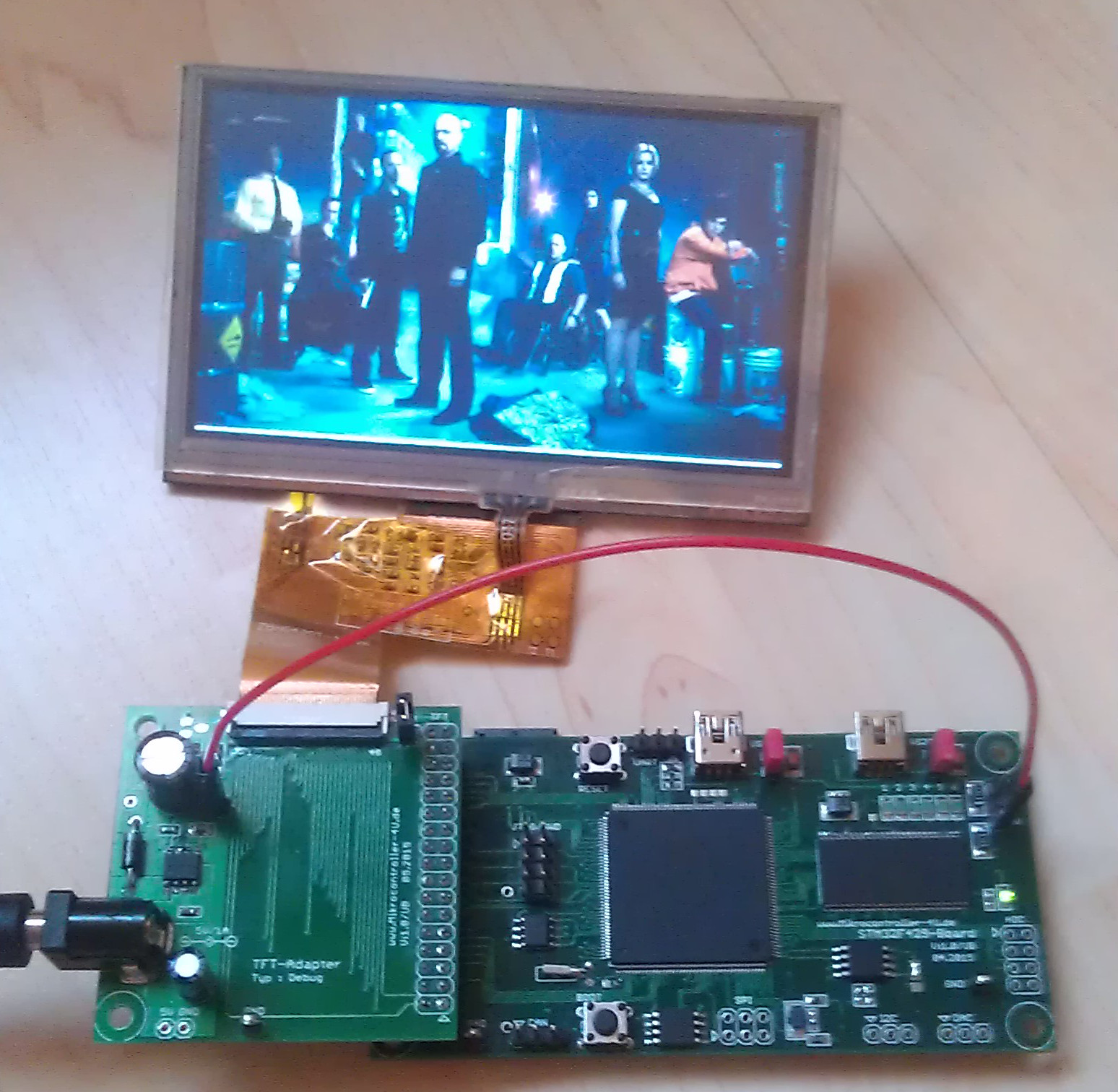

Hi Chris, wie habt ihr das 7" Display mit dem Disco-Board verbunden ?
Mit einer Adapterplatine oder "fliegend" ? Ich sehe da Probleme bei dem
40pol FPC-Steckverbinder.
Gruss Uwe
Ja, für erste Experimente ging das fliegend ganz gut. Aber natürlich
sollte man dann einen entsprechenden Adapter LCD <-> Strippen haben
(gibt es übrigens auch bei Aliexpress ;-)
Siehe auch hier:
Beitrag "Re: Cortex M7 zu überzüchtet"

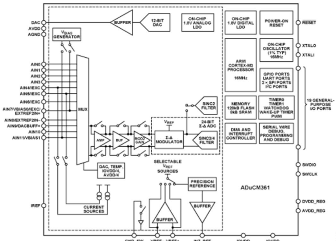

Das F429-Board ist im Moment (14.04.2015) noch in Arbeit.
Frage:
Hast du den Chip mit auf dem Pad,wird das als ''Option was für den
Markt.
Typ ADUCM361BCPZ128. Ich beschäftige mich schon seid Jahren mit
Mixed-Signal Controllern.
Das Analog-Front End dieses Bausteins ist aktuell das Beste was auf
diesem Markt verfügbar ist. Auch die restliche Peripherie inklusive ARM
Cortex M3 Core ist vom Feinsten.
Gruss Holger.
Industrial automation and process control
Intelligent precision sensing systems
4 mA to 20 mA loop-powered smart sensor systems
Medical devices, patient monitoring
Analog input/output
Dual 24-bit ADCs (ADuCM360)
Single 24-bit ADC (ADuCM361)
Programmable ADC output rate (3.5 Hz to 3.906 kHz)
Simultaneous 50 Hz/60 Hz noise rejection
At 50 SPS continuous conversion mode
At 16.67 SPS single conversion mode
Flexible input mux for input channel selection to both ADCs
Two 24-bit multichannel ADCs (ADC0 and ADC1)
6 differential or 11 single-ended input channels
4 internal channels for monitoring DAC, temperature
sensor, IOVDD/4, and AVDD/4 (ADC1 only)
Programmable gain (1 to 128)
RMS noise: 52 nV at 3.53 Hz, 200 nV at 50 Hz
Programmable sensor excitation current sources
On-chip precision voltage reference
Single 12-bit voltage output DAC
NPN mode for 4 mA to 20 mA loop applications
Microcontroller
ARM Cortex-M3 32-bit processor
Serial wire download and debug
Internal watch crystal for wake-up timer
16 MHz oscillator with 8-way programmable divider
Memory
128 kB Flash/EE memory, 8 kB SRAM
In-circuit debug/download via serial wire and UART
Power supply range: 1.8 V to 3.6 V (maximum)
Power consumption, MCU active mode
Core consumes 290 µA/MHz
Overall system current consumption of 1.0 mA with core
operating at 500 kHz (both ADCs on, input buffers off,
PGA gain of 4, one SPI port on, and all timers on)
Power consumption, power-down mode: 4 µA (wake-up
timer active)
On-chip peripherals
UART, I 2 C, and 2 × SPI serial I/O
16-bit PWM controller
19-pin multifunction GPIO port
2 general-purpose timers
Wake-up timer/watchdog timer
Multichannel DMA and interrupt controller
Package and temperature range
48-lead, 7 mm × 7 mm LFCSP
Specified for −40°C to +125°C operation
Development tools
Low cost QuickStart Development System
Third-party compiler and emulator tool support
Multiple functional safety features for improved diagnostics

Danke auch für die Ausführung des Schaltplans - da blickt man gut durch
(soweit der momentan erst flüchtige Blick das zuließ).
Könntest Du evtl. mal eine Spec schreiben, d.h. ein pdf wo das Board
genauer beschrieben ist und auch welches Zubehör man anschließen kann?
Wie ein Display und welche Typen usw. Die Anpassung eines Displays ist
für Anfänger, grad mit DMA kaum machbar, da sind einfach zuviele
Parameter einzustellen.
100-120 Ocken würden ok gehen, wenn die Doku gescheit ist, ordentlicher
Schaltplan und eine 3-4 seitige Spec mit Übersichtskarte der Pins usw.
Sonst wird das wie vieles andere was ich habe eine Hardware-Leiche, was
ich nicht möchte.
Debug Möglichkeiten nicht vergessen! printf-Uart auf 5 Pins oder so...
@Uwe: Hast du daran gedacht, dass deine Halterung für die Batterie quer
über die Pins unten steht? Wäre es möglich wenn einer die ganzen
Bauteile bestellt und sie in Säckchen verpackt anstatt dass jeder jetzt
1 x SMD Widerstand bestellen muss? Man bestellt ja imer mehr als man
braucht.
von Mampf F. (mampf) Benutzerseite
Uwe B. schrieb:
> mehr Infos hier :
Hmm, die Anbindung des SDRAMs sieht mir ja sehr willkürlich geroutet aus
... Bei dem Speicher-Takt hätte ich versucht, auf gleiche Längen zu
achten und den Clock etwas länger zu lassen ... Leider kann man nur
erahnen, wie das Layout aussieht
*edit*: Ah, weiter oben gab es noch ein paar Bilder mit Längengematchte
SDRAM-Leitungen ... Man könnte noch über Dämpfungswiderstände nachdenken
...vlt 22R oder so
> @Uwe B:
> Da Du ja so nicht zu erreichen bist hier mal eine Verbesserung Deines
> GOL: Schneller, bunter, selbst am Leben erhaltend, wachsend usw :-)
ich bin zu erreichen, nur nicht 24/7
zum deinem GOL :
jetzt noch einen Editor um die Startmatrix setzen zu können :-)
zu den anderen Beiträgen hier
(zumindest die ich auf die schnelle gelesen habe)
1. ob das Board funktioniert kann ich noch nicht sagen
(bin kein Hellseher) aber ich werde alle Funktionen testen
und hier berichten
2. aus Punkt-1 ergibt sich das es für alle Module einzelne
Test-Software geben wird (über die 3,3V-UART-Schnittstelle)
zumindest diese sollte funktionieren (sind ja nur zwei Pins :-)
3. beim RAM bin ich mir sehr unsicher da werde ich die meiste
Zeit zum testen brauchen
4. Das Problem mit dem Batterie-Halter das dieser den TFT-Header
verdeckt habe ich gesehen. Ich bin aber davon ausgegangen,
das man den Header nur von oben bestückt.
5. Eine Sammelbestellung zu organisieren klingt leichter
als es ist :
A. Wer will welche Bauteile -> komplizierte Excel liste
B. Wer hat noch nicht bezahlt -> alle anderen müssen warten
C. Bauteile sind da -> umsortieren, umverpacken, absenden
Da gehen locker ein paar Stunden drauf
Einfacher wäre da, komplette Platinen zu verkaufen
(wenn sich jemand fürs bestücken findet)
6. Eine "Funktionsgarantie" wirst du von per "privat"
für ein Selbstbauprojekt niemals bekommen egal wie teuer.
Gruss Uwe
P.S. die Platinen sind unterwegs. In 10 Tagen werde ich nochmal posten.
Die Platinen sind heute angekommen
(13 Tage nach der Bestellung)
habe zwei Bilder angehängt
die Bauteile habe ich auch alle hier...jetzt kann
das löten und testen beginnen
Für alle die auf Fotos stehen, hier noch ein paar Bilder
vom Aufbau.
Die Minimal-Bestückung funktioniert und ging ohne Probleme
aufzubauen.
Und das SD-RAM funktioniert auch .... ABER !!
ich habe das falsche RAM bestellt :-(
Ich habe ein 32MByte Typ mit 8bit Datenbus (statt 16bit) eingelötet
Das RAM funktioniert zwar (ich habe den Fehler per Software korrigiert)
aber so kann ich das ganze nicht richtig testen.
Ich muss für jedes Byte immer 2 Bytes schreiben/lesen
aus dem Grund kann ich nur 16MByte benutzen.
(Den Speed-Test brauche ich so gar nicht anzufangen.)
Ich werde also nochmal bei Farnell bestellen müssen
das bringt meinen Plan etwas durcheinander.
(eigentlich wollte ich erst alles testen und euch
dann die Platinen zum kaufen anbieten)
Hier mal eine Frage an alle die Interesse an dem Projekt haben :
soll ich eine Sammelbestellung für die CPUs und RAMs
bei Farnell organisieren ?
Dann könnte ich die CPUs auch gleich auf die Boards löten
(wer sich das selbst nicht zutraut)
wer da mitmachen würde, kann mir eine EMail schreiben an :
"MC-4U@T-Online.de"
P.S. ihr müsstet per Vorkasse bezahlen.
Gruss Uwe
von O. H. (ohagendorf)
Warum ist eigentlich die Mäanderstruktur bei der RAM Anbindung im realen
Board abhanden gekommen?
VG
Olaf
weil ich sie wieder gelöscht habe :-)
ich habe alle Signalleitungen auf 7 MIL vergrößert
und das Grid auf 14 MIL. Mit diesen Werten war so gut wie kein
Platz mehr für den "Längenausgleich"
Aber der hatte sowieso nicht viel gebracht
die kürzeste Leitung ist 15mm und die längste 67mm
wie will man das ausgleichen ?
Das neue RAM ist jetzt angekommen und ich habe es schon getestet.
Ein Read/Write Test über die kompletten 32MByte funktioniert.
Das war der letzte offene Punkt
Ab jetzt könnt ihr bei mir eine leere Platine
von meinem STM32F429-Projekt bestellen und
auch die Bauteile von Farnell (CPU, RAM, SD-Halter)
8 Platinen sind noch abzugeben.

In zwei Wochen sollte der TFT-Adapter und das 4,3Zoll-Display
hier sein, dann kann ich damit weitertesten
Gruss
ich will dafür keinen neuen Thread aufmachen
aber falls der TFT-Adapter funktioniert
(das werde ich in zwei Wochen wissen)
werde ich die nackten Platinen auch wieder zum Verkauf anbieten
(um meine Ausgaben wieder reinzuholen)
Eine Platine liegt bei 1,50 EUR und die Bauteile
(je nachdem was man braucht bei 5,50 EUR)
Ein 4,3 Zoll Display gibt im Moment bei Aliexpress für 11 EUR
(mit kostenlosem Versand)
Alles in allem muss man also mit 18 EUR rechnen.
Im Anhang der Schaltplan und ein Screenshot
P.S. die FPC-Stecker von Farnell habe ich schon hier (10 Stück)
also muss man nur noch die Teile von Reichelt bestellen.
Das "uBasic" Projekt funktioniert auf dem F429-Board auch problemlos.
In dem Projekt wird das externe RAM, der TFT-Controller,
USB als HID-Host (für die USB-Tastatur) und die SD-Karte benutzt.
"quod erat demonstrandum"
P.S. mir kommt das Bild auf dem Monitor auch etwas "ruhiger" vor
liegt aber event. daran, das kein TFT-Display parallel hängt
(wie beim F429-Disco)
> Hallo Uwe,
> kannst Du da mal einen Status mitteilen?
Zur Info für alle die hier mitlesen :
die Platinen vom TFT-Adapter sind da,
eine habe ich teilbestückt, (siehe Bilder im Anhang)
der Regler scheint zu funktionieren (per Lastwiderstand getestet)
auf das Display von Aliexpress warte ich immer noch :-(
> Gib mir doch mal einen Link, dann bestelle ich mir das Display auch
> schon mal
Bestellen macht nur Sinn, wenn ich sicher bin das es auch funktioniert
ich schreibe dann hier nochmal
timertick_t schrieb:
> Das täuscht. Von den 4.3" LCDs ohne Controller, also jene die H- und
> V-Sync - wie anno Tobak ein Nordmende Spectra intern für die
> Zeilensynchonisation benötigte - brauchen, gibt's nur eine Variante
der Unterschied liegt an der Pinbelegung vom 40pol FPC-Kabel
wenn die nicht passt, muss man selbst ein Adapterkabel
basteln...das geht zwar auch ist aber kein Vergnügen.
Sören schrieb:
> kannst Du mal bitte die .brd und .sch-Dateien anhängen?
Nein
Larry Laffer schrieb:
> wie erfolgt die Auswertung des Touchpanels ?
das Layout ist für ein 4-Wire resistiver Touch ausgelegt,
die CPU handelt die Auswertung direkt (ohne Touch-Controller)
hab ich schon getestet und funktioniert (einigermaßen)
ich hoffe das Display kommt im Laufe der nächsten Woche
damit ich weitermachen kann

von deep d. (deepdiver99)
Hab von Uwe auch ein Board erhalten. Das auflöten der Teile ist nicht
weiter schwierig. Nur die kleinen 0603 Widerstände und Kondensatoren
erst mal auf die Platine bekommen, ohne dass sie auf Nimmerwiedersehen
weg hüpfen, ist nicht gerade einfach. Einen Widerstand habe ich nach
längeren suchen unter meinem Fingernagel wieder gefunden.
Noch ist nicht alles drauf, aber das was schon drauf ist läuft.
Ansonsten ein super Board. Gut durchdacht und kompakt.
Das Display ist jetzt endlich angekommen und funktioniert
am TFT-Adapter (siehe Bild)
es wurde leider nicht der Typ geliefert, den ich bestellt habe
und ein Datenblatt habe ich im Netz auch nicht gefunden.
Die TFT-Settings scheinen aber zu passen,
und die Backlight-Spannung habe ich per Labornetzteil "ausprobiert"
Was noch fehlt ist der Test vom Touch und die
Dimmung vom Backlight per PWM.
von timertick_t (Gast)
Very nice.
Und schön, daß endlich ein Display kam. Yep, das kenn ich: Kein
Datenblatt + dann noch das falsche Board...
Ich wohn in Ka Stadt und hab Anfang der Woche gedacht ob ich dir mein
4.3" schicken/bringen soll; das liegt hier als Fehlkauf bis jetzt nur
rum...
Hab hiern LCD mit 2046 Touch Controller, der macht bei leichten
Berührungen was was er will (wie Rauschen) - oder die Polyesterfolie ist
hinüber. Bin auf deine Ergebnisse gespannt.
Zeig mal die Rückseite von dem TFT.
