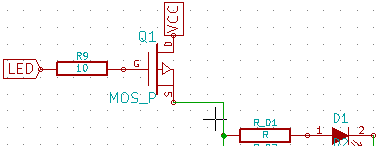

Hallo, ich habe ein Hardware-Problem: Beim Versuch mit einem SOT23 P-FET LEDs zu schalten ist mir ein kleines Missgeschick passiert, jetzt hängt der Fet mit Drain an VCC und mit Source an den LEDs. Gibt es Fets mit vertauschtem Pinlayout oder muss ich Pfuschen und den Fet falschrum anlöten?
Andi M. schrieb: > Gibt es Fets mit vertauschtem Pinlayout Nein weil D immer die Unterseite vom Chip ist und damit auf das mittlere Trägerblech geklebt werden muss. (G und S vertauscht gäbe es, laterale MOSFETs in der kleinen Bauform nicht).
Ach Mist. Ein N-Fet macht nicht richtig auf weil dann die Spannung an Source gegen VCC geht, damit wird V_GS klein.. der schwingt dann irgendwie rum und wird warm nehme ich an.. Sowas blödes. SOT23 faschrum auflöten oder lieber einen THT-PFET mit verbogenen Beinchen auf die Pads fummeln?
Andi M. schrieb: > der schwingt dann irgendwie rum und > wird warm nehme ich an.. Schwingen sollt er nicht, es ist nur so, dass die Spannung an Source nicht größer werden kann wie die Gatespannung - Vgs(th). Damit hast du einen Spannungsabfall am MOSFET und mach P = U * I auch Verlustleistung. > SOT23 faschrum auflöten oder lieber einen THT-PFET mit verbogenen > Beinchen auf die Pads fummeln? Ich würde Ersteres wählen.

Das wäre mit einem IRLML2502 etwa 1 Volt mal... tja, planmäßig 160 mA, das ginge noch. Aber blaue LEDs mit 4 Volt versorgen ist auch nicht so der Hammer. - Falschrum auflöten hilft nicht, da ich dann ja Gate und Source tausche. -> Es wird also wohl auf einen THT-Transistor hinauslaufen. Sonst könnte ich die LEDs noch dauerhaft an oder aus machen, aber mit blauer Beleuchtung wirken Nixies einfach besser und nachts soll die Anzeige aus, da müssen die LEDs auch nicht weiterleuchten. Danke Max und MaWin :)
Andi M. schrieb: > - Falschrum auflöten hilft nicht, da ich dann ja Gate und Source > tausche. Nicht wenn du ihn auch noch drehst.
Mh, ja, das könnte sogar halbwegs passen bei dem Gehäuse. Mit dem Rest an Lötwerkzeug den ich hier gerade habe versuche ich das aber garnicht erst, das muss warten bis ich wieder in der Uni bin, also morgen oder Montag. Naja, gibt ja noch andere Baustellen bei dem Projekt, muss ich erst daran arbeiten. Dank und Grüße, "Rootsquash"

Ich verlöte SOT23-P-FETs als 3D-Konstrukt "Dead Bug", um Drain an die Last zu bekommen. Wenn man nicht so genau hinguckt, sieht das aus wie gewollt. ;)
