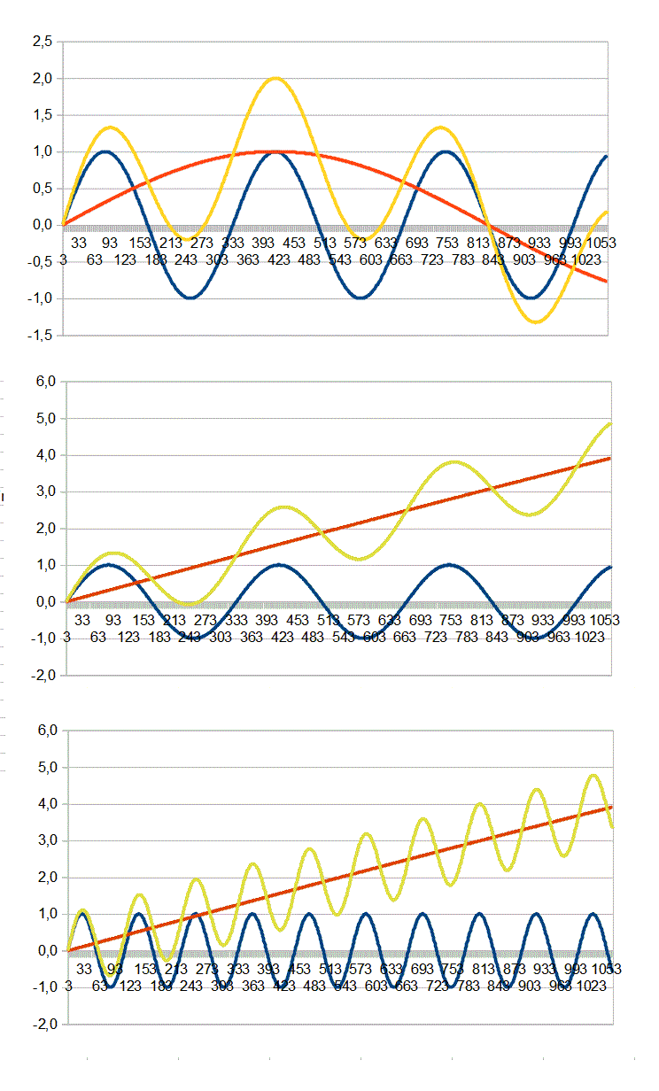

von J. S. (engineer) Benutzerseite
Die Sache ist bei Lautsprechern nicht so ganz einfach, weil die Membran
nicht gleichmässig schwingt. Selbst eine starre Membran ist in der Mitte
stärker ausgelenkt und damit schneller, als aussen, es werden also nur
einige Winkelbereiche unter diesem Dopplereffekt leiden. Die Druckwelle
wird sich überdies über die Distanz verflachen und etwas ausgleichen,
d.h. die theoretisch hohen Frequenzen, die bei der Interpodulation
entstehen, bilden sich in der Luft nicht vollständig ab, schon garn icht
auf mehre Meter. Da gibt es sozusagen einen Tiefpass. Der Druck / bzw
die Wirkung der Schallwelle nimmt bei 20kHz bis zu 0,5dB je Meter ab.
Bei 10kHz etwas die Hälfte.
Trotzdem sind solche Effekte der Grund, warum man mit kleinen Membranen
keine guten Bässe wiedergeben kann, weil die tieffrequenten Anteile die
hochfrequenten modulieren. Je lauter der Basston, desto schärfer wird
der Klang, was teilweise auch daran liegt, dass die Membran an ihre
Grenze kommt und nichtlinear wird, also Oberwellen generiert.

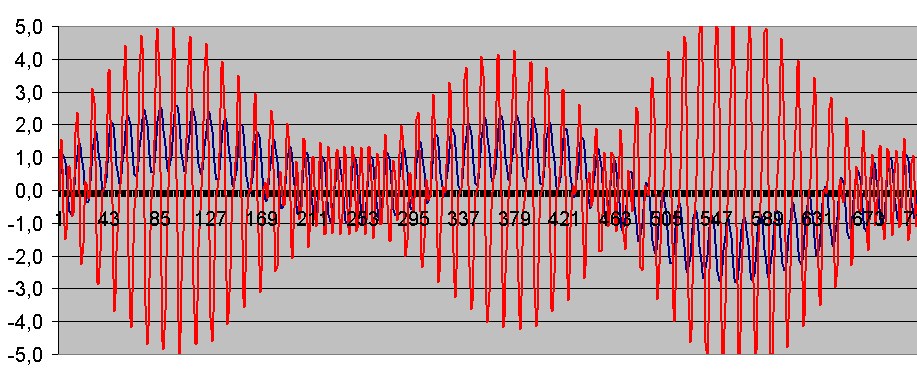

Also um das nochmals etwas mehr zu verdeutlichen:
Die Druckwelle des Bassanteils und des Höhenanteils gehen beim
Lautsprecher in dieselbe Richtung. Von daher ist dies bei idealen
Bedingungen (unendliche starre Membran) zunächst einmal eine reine
Addition.
Wie man auf den Bildern sieht, entsteht bei jeder Wellenaddition eine
scheinbare Kompression oder Dekompression der Welle und damit auch ein
Anstieg der Frequenz. das ist auch bei Lautstärkemodulationen /
Hüllkurven der Fall. Im ersten Bild sind es 3000Hz mit 600Hz bei
gleicher Amplitude und im zweiten 3000Hz mit 60Hz, dafür 10fache
Amplitude um einen Anstieg zu simulieren. Man erkennt ein Verschieben
der Maxima (und je nach Sichtweise auch eines der Nullpunkte). Bei 9000
Hz wird es besonders deutlich: Die Kurvenform wird immer
sägezahlförmiger, d.h. das Frequenzspektrum verschiebt sich scheinbar
hin zu höheren Frequenzen.
Real wird das aber im Ohr ähnlich getrennt, wie bei einer FFT und wieder
in hohe Frequenz und Basswelle aufgeteilt. Nur, wenn das Signal einen
langen gleichmäßigen Anstieg hat, wird man diese Frequenzverschiebung
aufgrund des Gleichanteils auch wahrnehmen und auch in einer FFT kann
man das genau so sehen.

Leslie basiert aber nicht nur auf einem Dopplereffekt. Schaut man sich
die Anordnung und deren Abkömmlinge an, dann wird deutlich, dass auch
die Schallintensität periodisch schwankt. Da die Größe der
Schallaustrittsöffnung limitiert ist und hohe Frequenzen stärker
gebündelt sind, ist die Amplitudenmodulation der hohen Frequenzen
"schärfer", d.h. die hohen Frequenzen treten später zutage und
verschwinden früher. Der Schwerpunkt des Frequenzspektrums verschiebt
sich dabei steilflankig auf und ab und moduliert das eigentliche Signal
wie ein elektrisches Filter, bei dem ständig die Grundfrquenz verschoben
wird.
All das führt zu einem völlig anderen Klang, als er von einem reinen
Dopplereffekt erzeugt würde, welcher sich ja nur durch ein Vibrato
äussern würde. Lässt man das weg, ist der Effekt viel geringer, weil der
Doppleranteil nicht so viel ausmacht. Das ist wichtig, wenn man den
Leslieeffekt in DSPs emulieren möchte. Das macht allerdings kaum einer
richtig, sondern viele drehen eine künsliche Amplitudenmodulation rein
oder benutzen einfach ein grosses Vibrato.
Rolf Sassinger schrieb:
> Wo also steckt ein möglicher Dopplereffekt?
Also sagen wir mal so: Die mathematische (wie auch die später dadurch im
Lautsprecher erzielte, physikalische) Addition der beiden Wellen erzeugt
eine Wellenform, die sich lokal betrachet in einer scheinbaren
Wellenkompression / Dekommpression äussert, insbesondere, wenn man den
Gleichanteil wegdenkt. Theoretisch müsste man das mit einer "kurzen" FFT
auch messen können, genau so, wie man die Transienten in einem Signal,
bzw eine Amplitudenänderung als hochfrequente Anteile sehen kann. Aber:
Im Gehör werden bildlich betrachtet die beiden zuständigen Sinneshaare
angeregt, wobei die relevanten (mittleren!) Frequenzen gehört werden und
eine lange FFT wird das richtig "sortieren". Auch eine reale
Schwingstab-Anordnung wird mit der ->mittleren Frequenz (am Stärksten)
resonieren.
Praktisch ist es daher so, dass eine geringe Modulation um eine Freuqenz
herum nicht wirksam / nicht hörbar ist.
Nur, wenn eine Schwingung gleichmässig und konstant komprimiert wird,
wie beim bewegten Lautsprecher im fahrenden Auto, wird die Wellenlänge
statisch verschoben und damit permanent das "Nachbarsinneshaar"
aktiviert. Das wird man bei ausreichender Geschwindigkeit hören. Dann
und nur dann (wenn vorhanden und hörbar) haben wir einen Dopplereffekt.
Zu der Frage, ob und wann Lautsprecher das produzieren:
Der ideale Lautsprecher hat aus meiner Sicht keinen Dopplereffekt. Der
reale Lautsprecher hat insofern einen, als dass man die nichtlineare
Bewegung der Membran, bzw. Teile der Membran dahingehend aufsplitten
könnte, dass man einen linearen, signalkonformen Anteil und einen
Anteil, der in den Oberwellen einem Dreieck entspricht, definiert,
welcher einer gleichförmigen Bewegung gleichkommt. Das wäre aber sicher
derart minimal, dass es unhörbar wäre.

von Gerhard Z. (germel)
Just my 2cent:
Die Größe, die für die Lautstärke einer erzeugten Schallwelle
verantwortlich ist, ist der Volumenfluss. Also Querschnittsfläche der
Membran mal Hub. Ich kann also den gleichen Schalldruck mit kleiner
Membrane und großem Hub oder mit großer Membrane und kleinem Hub
produzieren. Lautsprecher gehorchen meist dem ersten Prinzip - also
relativ kleine Membrane und großer Hub (zumindest im Bassbereich). Um
den Impuls einer Bass-Drum wiederzugeben muss ein Lautsprecher mit
kleinerer Membranfläche deutlich mehr Hub machen.
Dieser große Hub führt jetzt - wenn dem ein höherer Ton überlagert wird
- tatsächlich zu einem Dopplerefekt. Der hohe Ton wird zunächst
abgestrahlt, wärend die Membran sich wegen des Bass-Drum Schlags auf den
Zuhörer zu bewegt (führt zu Frequenzerhöhung des hohen Tons) und später
bewegt sich die Membran vom Zuhörer weg, so dass der hohe Ton in der
Frequenz erniedrigt wird.
Man kann den Effekt mindern, indem man große Membranflächen nimmt und
damit den notwendigen Hub minimiert. Das ganze fußt darauf, dass Akustik
aus longitudinalen Wellen besteht und damit die Bewegungsrichtung der
Membran bei der Schallerzeugung in Richtung der Wellenausbreitung liegt.
Das schöne Bild auf dem Papier, wenn man zwei Wellenzüge überlagert
stellt dagegen das Ganze transversal dar und erzeugt einen falschen
Eindruck.
Der Effekt ist in der Hifi Szene gut bekannt und sorgt dafür, dass
Lautsprecher mit kleinen Membrandurchmessern und entsprechend großem Hub
die höheren Frequenzbereiche - falls nicht über Frequenzweiche einem
anderen System zugeordnet - "rauh" wiedergeben.
Gerhard
Zu 1) Das stimmt anschaulich, aber frequenztechnisch gesprochen würde
die Interpretation 1 von oben greifen, nämlich der Sägezahn /
Dreiecksanteil wäre relevant wobei ich auch dann noch sagen würde, dass
bei realistischen Elongationen keine derart gleichmäßige Bewegung
zustande kommt, die lange genug dauert, damit die Frequenzverschiebung
wirklich zum Anregen anderer Sinneszellen und Wahrnehmung einer anderen
Frequenz führt. Da bräuchte es schon 1Hz tiefe Signale und auch mal 50cm
Elongation und mehr. Durch die Auslenkung der Membran kommt es also zu
einer gewissen Frequenzmodulation, aber nicht zu einem (hörbaren)
Dopplereffekt.

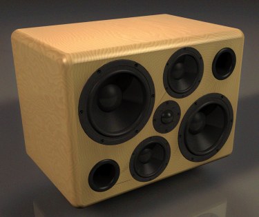

Der Grund für die Mehrwegeboxen ist schon der, dass es durch die
Trennung der Frequenzen eben einfach besser gelingt, die Größe der
Membranen auf die Frequenzen anzupassen und dem Ideal näher zu kommen.
Das Matschige in den Bässen bei z.B. zu kleinen Boxen oder den
Breitbändern ist immer die Folge von der nichtlinearen, weil in der
Auslenkung begrenzten Grundschwingung, der daraus folgenden
Harmonischen, sowie der sich bildenden Partialschwingungen auf der
Membran, die sich zu den eigentlichen echten Höhen addieren und diese
verfälschen. Der Breitbänder hat hier auch nur einen scheinbaren
Vorteil, weil er die Toninformation nur einmal aussendet, denn die
Überlagerung findet dennoch statt, weil er die Höhen zusätzlich zu
seinen ungewollten zugeleitet bekommt. Diese addieren sich dann wieder
nichtlinear wegen der Membranbegrenzung, erfahren also eine gewisse
Glättung, die akustisch Vorteilhaft sein mag - das gilt aber nur so
lange, wie eben nicht zu viele Frequenzen Partialschwingungen auslösen.
Daher sind Breitbänder immer im Klang limitiert, auch wenn sie
physikalisch einen großen Frequenzbereich abdecken (könnten). Dies auch
als Kommentar zu der geklinkten Webseite.
>Bässe
Um nun wie in Deinem Beispiel, die Bässe "natürlich" abzustrahlen, wäre
es nötig, mit der Membran sehr viel schneller zu sein, als das Fell,
damit man nur infinitisimal verzögert / verzerrt, was aber bedeutet,
deutlich kleiner zu sein, damit man schneller ist und irrelevante
Transienten produziert. Damit ist aber die Leistung weg. Die Alternative
wäre eine größere Elongation, was wieder mehr Membranpartialschwingungen
induziert. Mithin gilt das, was Gerhard schon dazu gesagt hat.
Die Lösung ist also nur darin möglich, dass man Membranen baut, die so
gestaltet sind und angesteuert werden, dass sie zwar Bässe, aber keine
Höhen abgeben. Damit fallen die ungewollten Höhen weg und die Gewollten
muss eben ein Nachbar erzeugen und addieren. Wenn der Bass dann nicht
reicht, setzt man eben zwei oder mehr Systeme parallel ein. Mit zwei

Mehrweg macht also auch innerhalb eines Frequenzbereiches Sinn. Es gibt
einige Studioboxen die jeweils mit mehreren Systemen parallel agieren -
auch bereits, was die Mitten angeht:

Sodele, hier habe ich was gefunden:
Als ich seinerzeit meinen Hallalgorithmus entwickelt habe, kam ich auf
die glorreiche Idee, dass sich die Wände, insbesondere Holzwände bei
Resonanzkörpern aufgrund der Anregung bewegen und damit die Reflektionen
modulieren. Auch bei den Instrumenten wie Kontrabass ist das so. Als ich
das aber ausprobiert habe, kam selbst mit massivem Vibrato kaum ein
hörbarer Effekt zustande - siehe meine Darstellung beim Leslie-Effekt
oben.
Also hatte ich versucht, das in Excel nachzustellen und entdeckte direkt
einen Abschätzungsfehler um Faktor 10. Ich habe das Excel mal um eine
Seite erweitert und drangehängt:
Die virtuelle Welle in der Spalte "Elektronik" beinhaltet die Frequenzen
10 Hz und 1000Hz, die sich überlagern. Auf der "Membran" führt dies zu
einer Elongation, die ich mit 1cm verknüpfe, d.h. der Sinus der Wellen
liefert +/- 2, wodurch die Membran virtuell um +/-2 cm schwingt. Durch
Division mit der Schallgeschwindikeit ergibt sich daraus ein virtueller
Zeitpunkt, der gemäß der Elongation etwas verschoben ist und der die
Wellenkompression nachbildet. In der Spalte "Ohr" taucht dann der
umgerechnete Sinusamplitudenpunkt nach der gleichen Vorschrift auf, wie
links an der Quelle, es werden aber die verschobenen Zeitpunkte benutzt.
Dies ist die blaue Kurve im Diagramm. Die rote Kurve im Diagramm ist die
Differenz zwischen Soll und Ist in ppm.
Man sieht, dass das Ausmaß der Dopplereffektes mit einigen ppm sehr
gering ist. Audiotechnisch gesprochen spielt sich das bei Bit 24 Bit auf
den unteren 4 Bits ab.
Wie man auch sieht, bildet schon die Welle mit sich selber (die
Basswelle auf Null gesetzt) eine Verschiebung. Die Frequenz ist genau
eine Oktave höher, was auch logisch ist, weil die Frequenz mit sich
selber gefaltet wird, was einer Multiplikation = Frequenzverdopplung
entspricht.
Fazit: Ungeachtet der Frage, ab wann man einen Frequenzhub hören kann,
ist die Amplitude der Änderung des Signals einfach viel zu klein!
Die Hinzunahme der Basswelle ändert an dem Verhalten nicht viel, es
entsteht eine Interferenz und die Wellenform des Fehlers ändert sich.
Nun könnte man loslegen und interpretieren, wie viel von den damit
entstehenden Harmonischen noch hörbar ist und welcher Anteil der
Schwebung derselben wieder im niederfrequenten hörbaren Bereich liegt,
aber der Gesamtpegel ist einfach zu niedrig. Und wie schon beschrieben
ist das dex maximale Effekt am schnellsten Punkt der Membran.
Spielt man das nun weiter, dann wird sich daran nicht viel ändern, weil
immer mehr Töne nur eine statistische Verteilung der Membranstellung
ergeben. (Von daher wären Breitbänder gar nicht notwendigerweise
schlechter, meine ich, kann mich aber auch täuschen).
Vor allem ändert sich nichts an dem grundsätzlichen Umstand, dass die
Frequenzverschiebungen nicht langdauernd und gleichmäßig sind, als dass
man sie hören könnte, auch wenn sie lauter wären. Ich bleibe damit bei
meiner Haltung, dass das eigentlich kein Dopplereffekt ist und zweitens
auch nicht verantwortlich ist, dafür, dass die Töne bei hohen
Lautstärken "rauh" werden:
Es lässt sich leicht anschaulich zeigen, dass eine Lautsprechermembran
nicht exakt sinusförmig schwingen kann und es laut Messungen auch nicht
tut. Diese Auswirkungen sind ungleich größer. Daher werden in modernen
Monitorsystemen die Spannungen entsprechend vorverzerrt, um dem
Entgegenzuwirken. Das funktioniert auch und verringert das Bilden der
Harmonischen nennenswert und dürfte meines Erachtens nicht in dieser
