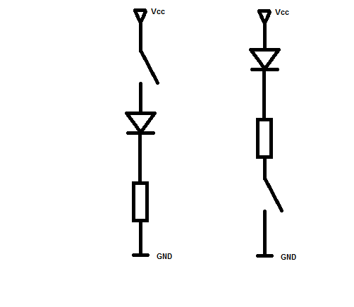

Eine kurze Frage. Was ist sicherer bzw eher zu empfehlen: Die verbindung vom verbraucher zu der Masse oder die Verbindung von dem Verbraucher zu der versorgungsspannung zu trennen? Anstelle der schalter würde ich MOSFETs oder möglicherweise relais nehmen
Wegen der Einfachheit oder? Wäre dies mit P-Kanal MOSFETs sicherer? Oder ist das egal
Malte S. schrieb: > Eine kurze Frage. Was ist sicherer Ist völlig schnurz - zumindest wenn potiential getrennt. ZigZeg
okay achso :) ja ich hatte das gedankenspiel das ja die erde bzw die umgebung ja auch ground ist und man ungewollte stromflüsse hätte falls die Leitung mit der versorgungsspannung irgendwas berührt. ALso so in der art wie bei wechselstrom, da muss man ja um sicherheit zu erreichen die Phase trennen
Es kommt eigentlich mehr darauf an, wie der Steuerkreis des MOSFET aufgebaut ist. Bei Steuerung aus irgend einer Logikschaltung (z.B.µC) ist das Signal meistens massebezogen, da ist ein N-Kanal Mosfet, der bei 5V schon auf macht, das Richtige. High-side-Schaltung mit P-Mosfet ist eigentlich erst dann notwendig, wenn die Kathode der LED auf Masse liegen soll, wegen eines Kühlkörpers. Es gibt aber auch andre Gründe, , nicht masseseitig zu schalten, Beispiel: In der Elektroinstallation (Deckenleuchten usw.)schaltet man immer phasenseitig, damit bei Aus-Zustand die Leitungen L und N der Leuchte keine Spannung führen. Weiterer Grund aber fürs Gegenteil: Bei Leuchtstoffröhren oder bei LED-Leuchten kann wegen kapazitiven Ableitstroms bei masseseitigem Schalten im Aus-Zustand ein schwaches Leuchten entstehen.

Peter R. schrieb: > In der Elektroinstallation (Deckenleuchten usw.)schaltet man immer > phasenseitig, damit bei Aus-Zustand die Leitungen L und N der Leuchte > keine Spannung führen Ich würde hier mal wenigstens das "immer" streichen. Wäre gefährlich davon auszugehen, dass bei ausgeschaltetem Licht keine Spannung anliegt...
Malte S. schrieb: > der versorgungsspannung zu trennen Kommt ganz auf die Schaltung an! Wenn die Masse fehlt, könnte eine angeschlossene Transistor-Basis evtl. Deine Masse durch etwas weißen Rauch "simulieren". http://www.elektronik-kompendium.de/sites/bau/0201291.htm

Sicherheitstechnisch würde ich high side schalten. Sämtliche Sicherungen sind im Auto auch in der Plusleitung obwohl beim Arbeiten die Masse zur Batterie getrennt wird.
High-Side- Schalten heißt P-Kanal Mos-Fet! oder N-Kanal mit spezieller Ansteuerung... Mani
ja um einen P-Kanal MOSFET ALs schalter geht es ja :) alternativ könnte man es auch mit einem relais machen hatte ich mir überlegt :) aber da hat man halt nen steuerstrom für den steuerkreis... da ist mir dann ein P-Kanal MOSFET welche mit einem NPN Transistor angesteuert wird irgendwie lieber
