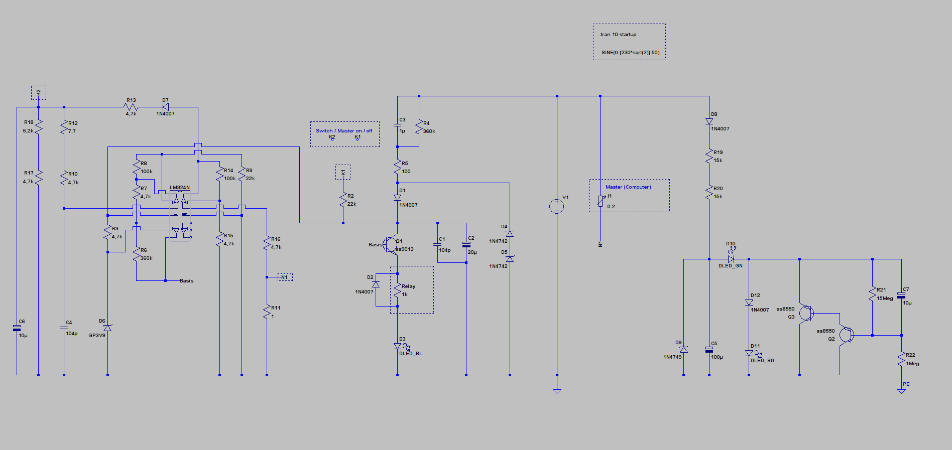

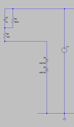

Tobias Holzmann schrieb: > Werde mir jetzt einen Trenntrafo zulegen > die 12V an der Diode (1N4742) liegt an L bzw. N (vgl. Anhang). 90% aller Kondensatornetzteile sind sinnlos seitdem es für ca. 3€ ein fertiges, funktionierendes, geprüftes Schaltnetzteil oder kleine Wandwarzen gibt! Auge zu Pollin od. Reich*elt. Neben dem gefährlichem Nachteil der fehlenden galvanischen Trennung wird auch jede Spannungsspitze beim Kondensatornetzteil durchgereicht, was einen frühzeitigen Tod der angeschlossenen Schaltung zur Folge haben könnte. Außerdem wäre zu prüfen, ob die in der obigen Schaltung benutzten Widerstände überhaupt für >200V geeignet sind!!!

oszi40 schrieb: > Tobias Holzmann schrieb: >> Werde mir jetzt einen Trenntrafo zulegen >> die 12V an der Diode (1N4742) liegt an L bzw. N (vgl. Anhang). > > 90% aller Kondensatornetzteile sind sinnlos seitdem es für ca. 3€ ein > fertiges, funktionierendes, geprüftes Schaltnetzteil oder kleine > Wandwarzen gibt! Auge zu Pollin od. Reich*elt. > > Neben dem gefährlichem Nachteil der fehlenden galvanischen Trennung wird > auch jede Spannungsspitze beim Kondensatornetzteil durchgereicht, was > einen frühzeitigen Tod der angeschlossenen Schaltung zur Folge haben > könnte. Außerdem wäre zu prüfen, ob die in der obigen Schaltung > benutzten Widerstände überhaupt für >200V geeignet sind!!! Hallo Oszi40, die Schaltung wurde nich von mir erstellt sondern stellt ein Teil einer Master-Slave-Platine dar (habe ich hier auch schon diskutiert: vgl. http://www.mikrocontroller.net/attachment/251149/Unitec.png). Es gibt hier noch (für L und N) einen Schutz, der bei Überspannung schaltet und alles auf Erde leitet; ist aber nicht eingezeichnet. Das was im letzten Beitrag von mir oben zu sehen ist stellt die 24V Betriebsspannung dar. Allerdings weiß ich durch Rezensionen, das diese Schaltung oft schon den Geist aufgegeben hat und nicht mehr funktionierte. Bei mir wars ähnlich. Nach ca. 5 Monaten funktionierte die Master-Slave Funktion nicht mehr (Transistor hat immer geschalten und somit war der Slave immer an). Seit neuestem funktioniert gar nix mehr, heißt für mich das der Transistor nicht mehr schaltet und deswegen wollt ich erstmal prüfen ob ich die 24V Spannung über die zwei Zenerdioden habe oder nicht. Grüße Tobi

Tobias Holzmann schrieb: > einen Schutz, der bei Überspannung schaltet und > alles auf Erde leitet; ist aber nicht eingezeichnet. ..sagt der Optimist. Dein Vorschalt-C soll "eigentlich ein Widerstand" sein um den Strom, der an den Z-Dioden ankommt, zu reduzieren. Das mag bei sauberem Sinus schön funktioniert haben. Aber sobald steile Impule an diesen C kommen, wird er mehr Strom liefern und den Rest der Schaltung zerfeuern. Genau deshalb vermeide ich diese Art Schaltung seitdem ich diesen Dreck auf dem Oszi gesehen habe, den heute Schaltnetzteile und Phasenschnittdimmer ins Netz bringen.
oszi40 schrieb: > Tobias Holzmann schrieb: >> einen Schutz, der bei Überspannung schaltet und >> alles auf Erde leitet; ist aber nicht eingezeichnet. > > ..sagt der Optimist. > Dein Vorschalt-C soll "eigentlich ein Widerstand" sein um den Strom, der > an den Z-Dioden ankommt, zu reduzieren. Das mag bei sauberem Sinus schön > funktioniert haben. Aber sobald steile Impule an diesen C kommen, wird > er mehr Strom liefern und den Rest der Schaltung zerfeuern. Genau > deshalb vermeide ich diese Art Schaltung seitdem ich diesen Dreck auf > dem Oszi gesehen habe, den heute Schaltnetzteile und Phasenschnittdimmer > ins Netz bringen. Hallo Oszi, danke für die Antwort... Das hört sich doch schonmal ganz gut an was du mir da berichtest. L und N sind über zwei Varistoren an PE gekoppelt (kann leider den Varistortyp gerade nicht nennen). Laut deiner Aussage ist das Sinnfrei wenn der Sinus sich verändert. Die Alternative wäre dann das von dir vorgeschlagene Schaltnetzteil? Finde leider bei diversen Händlern nur sehr teure Geräte und nicht eines für 3€. Zusammenfassend: Ich sollte diese Schaltung aus (Widerstand, Kondensator + Zenerdioden) mittels dem Schaltnetzteil ersetzen? Wäre natürlich optimal wenn das die ganze Sache beheben würde. Möchte nämlich nicht wieder nach 5 Monaten das Teil reparieren.
Tobias Holzmann schrieb: > die Schaltung wurde nich von mir erstellt sondern stellt ein Teil einer > Master-Slave-Platine dar Ich würde zum Testen die Schaltung einfach an einem 24V-Trafo mit passendem Vorwiderstand statt des Kondensators anschliessen. Die Kondensatorschaltung kannst Du getrennt ohne Oszi testen. Gruss Harald
