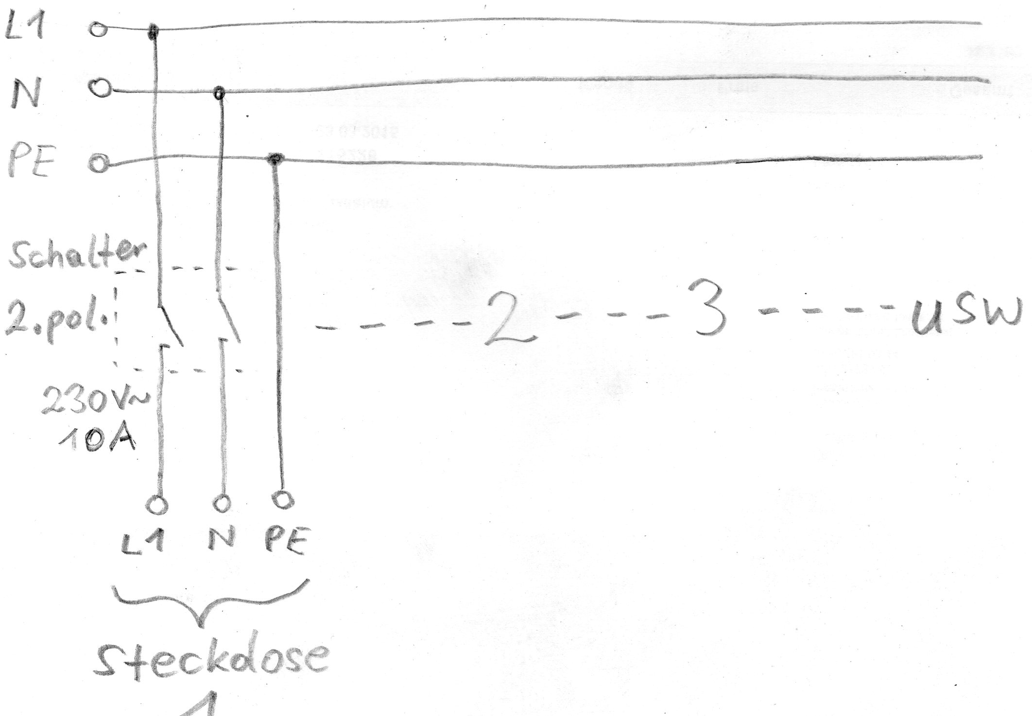

@Mani W: Kannst du das vielleicht mir nochmal genauer erklären wie du
das mit den Schaltern direkt im Kopf hast. Also ohne Relais.

von Mani W. (e-doc)
Ganz einfach:
Du baust soviele Steckdosen in einen Kabelkanal oder Gehäuse, baust für
jede Steckdose einen zweipoligen Aus-Schalter (Lichtschalter, Not-Aus-
Schalter für Heizungs-Anlagen und schaltest über je einen Schalter
jeweils Null-Leiter (N, blau) und Phase (L1, schwarz) direkt an die
betreffende Steckdose.
Erdverbindung darf nicht geschaltet werden, sondern wird direkt an alle
Steckdosen geklemmt (PE, gelb/grün)
