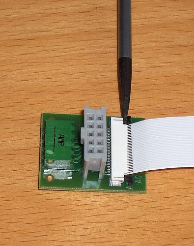

So etwa einmal im Jahr, bei ständiger Benutzung, rutscht das FPC-Kabel
um eine Winzigkeit aus der Fassung und es steht kaum sichtbar ein
bisschen schräg. Das kann sowohl im Gerät als auch an der Adapterplatine
sein. Dann treten auch die von dir beschriebenen Merkwürdigkeiten auf.
Geht nicht, geht nach einiger Zeit wieder, bis es dann wieder nicht
geht.
Kabel lösen, wieder einstzen. Hat bei mir jedes Mal geholfen.

Das wäre jedoch die interessante Stelle gewesen, denn erst an dieser
Stelle kannst du einen potenziellen Kabelbruch oder eben eine schlechte
Klemmstelle erkennen.

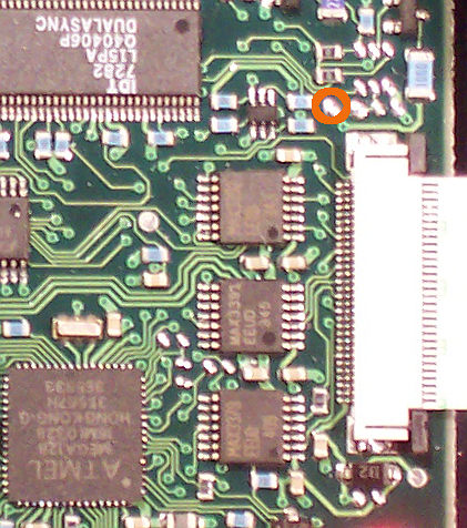

Heute trat dieses Problem wieder auf. Nach Jörgs Vorschlag habe ich das
Gehäuse des JTAGICE aufgeschraubt und sehe links vom Flachkabelanschluß
3 LEDs (ganz links grün, leuchtet und wird aber dunkler, wenn ich am
Prozessorboard die Reset-Taste drücke und geht aus, wenn das
Prozessorboard abgeschaltet wird; Mitte rot, leuchtet immer; rechts auch
grün, leuchtet kurz auf bei Befehlen vom AVR Studio).
Die Flachkabelleiter sind natürlich extrem eng, vermutlich ist auch
immer noch ein GND-Leiter zur Abschirmung eingepflegt.
Kennt man den Schaltplan des ICE? Oder weiß jemand, wo ich etwas
komfortabel die VTarget im ICE abgreifen könnte?
An der rechten Seite des ICE gibt es unbestückte Lötaugen für
Pin-Header, 2*5 und 2*2, beides je zweimal. Dort liegen zumeist ca. 4,88
V an, keine VTarget des Prozessorsystems.
Kann man das Flachkabel austauschen? Wo würde man ein neues herbekommen?
Ja, so ist es.
Komfortabel ist relativ. ;-)  Das orange eingekreiste Lötauge bzw. der
Basisvorwiderstand für die Vtarget-Erkennung rechts daneben dürften die
am besten zugängliche Stelle sein.
Die Schottky-Diode (schwarzes Element „B2“ unten im Bild) dürfte aus
Vtarget die Referenzspannung für die drei Maxim-Pegelwandler in der
Bildmitte ableiten, daher liegt diese Spannung um (100 … 200) mV
unter Vtarget.
Ja.
Schwierig.  Bei den neueren Chargen hat Atmel ein zweites beigelegt,
aber bei den ersten gab's das noch nicht.
Wenn es bei dir erwiesenermaßen kaputt ist, dann meld' dich mal per
Mail bei mir (Mailadresse wirst du finden ;), und ich werde sehen,
was sich da machen lässt.

Nein, überhaupt nicht. Wie kann man das Kabel lösen? Einfach
herausziehen und es wieder hineinstecken? Oder muß man an den
Verbindungsleisten etwas machen? Irgendwo drücken?
Ist der Einführungsschlitz so gut kalibriert, daß das Kabel dann auch
von alleine richtig ausgerichtet ist? Beim Pitch von 0.5 mm erscheint
mir das nicht selbstverständlich.
Wie bei den meisten dieser FPC-Steckverbinder: indem man den kleinen
braunen Klemmrahmen zurückzieht.  Habe das im Foto mal gemacht und
den Schraubendreher da liegen lassen, wo nach dem Zurückziehen ein
kleiner Zwischenraum entsteht.  Vielleicht verdeutlicht es das ja.

von Günter (galileo14)
Günter R. schrieb:
> Thomas Eckmann schrieb:
>> Hast du das ausprobiert:
Hab ich jetzt probiert, funktioniert perfekt, auch dank Deines Fotos,
Jörg - vielen Dank! Rausziehen und zurück geht gut, hätte ich nicht
gedacht.
