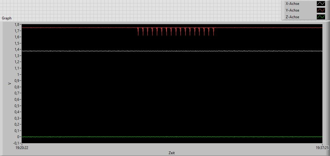

Hallo, habe ein kleines Problemchen und finde leider keine passende Lösung bei "Dr.Google"& Co. Was hab ich vor: Möchte gerne von einem PC-Lüfter (für spätere Überprüfungen) die Vibration am Lager messen und ggf. Wuchten, also Schwingungsamplituden verringern. Diese sollen mittels einem 3-Achsen Beschleunigungssensor erfasst und in einem Graph dargestellt werden.(Evtll. kommt ein FFT und 3D dazu). Das ganze wird mit einer Messkarte erfasst und Softwaretechnisch ausgewertet. Was habe ich bereits : - PC-Lüfter : 1350 U/1min - Poti : Regeln der Spannung für Drehzahl - MEMS-Sensor : ADXL335 | 300mV/g - Ahnung : Neuling Wo ist mein Problem: Also habe soweit den ADXL335 verdrahtet und an die Messkarte angeschlossen. Dieser ist am Lüfter (Plastikgehäuse vom Motor) befestigt. Zur Simulation habe ich ein geringfügiges Gewicht am Rotorblatt angeklebt. Was ich dabei nun nicht verstehe ist, warum habe ich bei betrieb des PC-Lüfters eine gleichbleibende Spannung bei der X-Y-Z Achse habe? (X = 1,43 V ; Y = 1,8 V ; Z = 0,0 V(?)) Was mir dabei nicht in den Kopf gehen will warum sich bei mit oder ohne Gewicht sich nichts tut und sie immer auf den selben wert bleiben? Natürlich ist es klar dass wenn der sensor gedreht wird je nach Achse sich die Spannungen anders verhalten. Aber sollte sich nicht bei der Vibration aus einer der Achsen was tun? Oder liegt es daran das ich noch irgendwas genaueres Berechnen muss? Gruß Maddi
MaddoxX schrieb: > Was ich dabei nun nicht verstehe ist, warum habe ich bei betrieb des > PC-Lüfters eine gleichbleibende Spannung bei der X-Y-Z Achse habe? (X = > 1,43 V ; Y = 1,8 V ; Z = 0,0 V(?)) WIE misst du diese Spannung? Mit einem Oszilloskop?
Lothar Miller schrieb: > WIE misst du diese Spannung? Mit einem Oszilloskop? Ouh entschuldige , und zwar mit einer Messbox von National Instruments (Mydaq) und ausgewertet wird es Visuell in Labview.
MaddoxX schrieb: > Ouh entschuldige , und zwar mit einer Messbox von National Instruments > (Mydaq) und ausgewertet wird es Visuell in Labview. Bei nur 22Hz brauchst du bei sinusförmiger Anregung ganz erhebliche Amplituden für 1g. Was bekommst du, wenn du mit dem Finger an den Sensor klopfst?

Lothar Miller schrieb: > Bei nur 22Hz brauchst du bei sinusförmiger Anregung ganz erhebliche > Amplituden für 1g. > Was bekommst du, wenn du mit dem Finger an den Sensor klopfst? Habe mal ein Bild zur Veranschaulichung gemacht. Also beim Klopfen schlägt es schon leicht aus.
MaddoxX schrieb: > Also beim Klopfen schlägt es schon leicht aus. Da ist (wegen der impulsförmigen Anregung) die Beschleunigung auch deutlich höher...
Lothar Miller schrieb: > Da ist (wegen der impulsförmigen Anregung) die Beschleunigung auch > deutlich höher... Also wenn Ich das richtig verstanden habe, muss entweder das Gewicht und somit die Vibration am Lüfter höher oder es ein Sensibeleren Sensor sein?
die Frage ist welche Kondensatoren auf den Board verbaut sind. [Datenblatt] SETTING THE BANDWIDTH USING CX, CY, AND CZ wenn sie so groß sein, dann ist der Sensor zu träge.
Festwerte kommen zB von festen Beschleunigungen, wie zB von der Erdbeschleunigung. Ich wuerde die Vibrationen mit einem Lock-in messen, denn die Frequenz und Phase sind ja bekannt. Damit kann man nochmals 3 Groessenordnungen an Empfindlichkeit gewinnen.
MaddoxX schrieb: > Also wenn Ich das richtig verstanden habe, muss entweder das Gewicht und > somit die Vibration am Lüfter höher oder es ein Sensibeleren Sensor > sein? Nur als Denkanstoß: 1g Beschleunigung bedeutet, dass der Lüfter fast von alleine auf dem Tisch "herumklappert". Denn wenn er gerade so abheben würde, dann hat er genau 1g und kann so die Erdbeschleunigung (=1g) kompensieren...
Peter II schrieb: > die Frage ist welche Kondensatoren auf den Board verbaut sind. Hab 15nF für x,y,z drin, denke die sind klein genug. Jetzt Nicht schrieb: > Festwerte kommen zB von festen Beschleunigungen, wie zB von der > Erdbeschleunigung. Ouh man...Entschuldige ...darauf hätte ich selbst kommen müssen. > Ich wuerde die Vibrationen mit einem Lock-in messen Okay Lock-In hatte ich bisher noch nicht, lese mich nacher mal durch. Danke für den Tipp! Lothar Miller schrieb: > Nur als Denkanstoß: 1g Beschleunigung bedeutet, dass der Lüfter fast von > alleine auf dem Tisch "herumklappert". Denn wenn er gerade so abheben > würde, dann hat er genau 1g und kann so die Erdbeschleunigung (=1g) > kompensieren... Okay, denke mal ich sollte mich noch mehr mit der beschleunigung befassen bevor ich an das Praktische gehe. Dennoch super, danke für Ratschläge und Tipps.Versuche mal ab hier alleine weiter. Will ja auch was dabei lernen ;-) Melde mich die Tage wieder hier wenn ich weitergekommen bin. Vielleicht interessiert es den einen oder anderen woran es lag. Bis dahin, gruß Maddi
