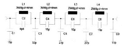

Hallo liebe Forengemeinde,
ich habe dieses Filter zum Nachbau bekommen.
Es soll für den Bereich 144MHz-146MHz als Oberwellenfilter dienen.
Ich würde vor dem Nachbau gern verstehen, aber ich bin bisher bei meiner
Recherche bei Google und in Büchern leider nicht weiter gekommen.
Folgendes würde mich besonders interessieren:
1.
Was bewirkt die Parallelschaltung von L und C?
2.
Wie berechnen sich die einzelnen Werte?
3.
Wofür sind die vier verschiedenen "Glieder"?
4.
Welche Werte müssen die einzelnen L's haben?
Ich habe schon versucht, das aus den angegebenen Daten zu berechnen, da
würde ich aber für L1,L2 auf 3nH und für L3,L4 auf 1nH kommen. Damit
kann ich aber leider nichts anfangen.
Weil die Thomsonsche Schwingungsgleichung dann eine Frequenz von über
1GHz liefert und ich finde, dass das keinen Sinn macht.
Ich hoffe meine Frage ist nicht unverschämt oder dumm, ich weiß mir nur
leider nicht wirklich weiter selbst zu helfen. Daher hoffe ich, dass ihr
mir helfen könnt.

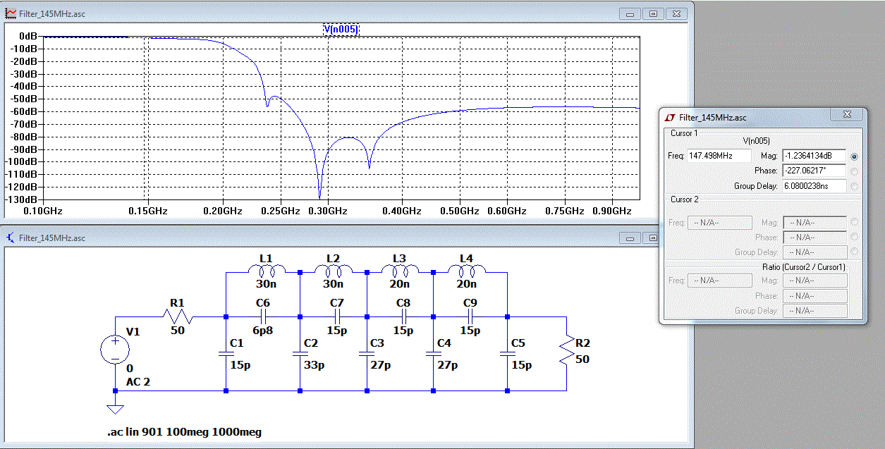

von Jean-Claude R. (tsdarkone)
Das hab ich schon gemacht, in der Simulation sieht es schon ganz anders
aus.
Ich finde aber keine Erklärung.

von Helmut S. (helmuts)
Das ist ein Cauer Tiefpass. Die C-Werte sind bestimmt auf E12-Werte
gerundet damit es nicht sinnlos aufwendig und teuer wird.
Das Design-Ziel war es wahrscheinlich ab 280MHz(2. Harmonische) und
höher eine bestimmte Mindestdämpfung zu erreichen.

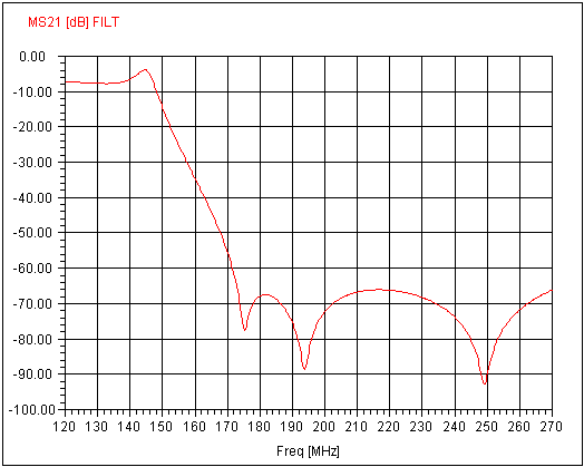

von B e r n d W. (smiley46)
mit dem Ringkernrechner
http://www.df7sx.de/?page_id=212
haben die Spulen ungefähr eine Induktivität von 23nH und 40nH. Damit
sieht die Übertragungskurve schrecklich aus. Man könnte sie evtl durch
verbiegen der Spulen auf 433MHz trimmen.
Mit etwas anderen Bauteilwerten sieht es jedoch einiges besser aus.
Gruß, Bernd

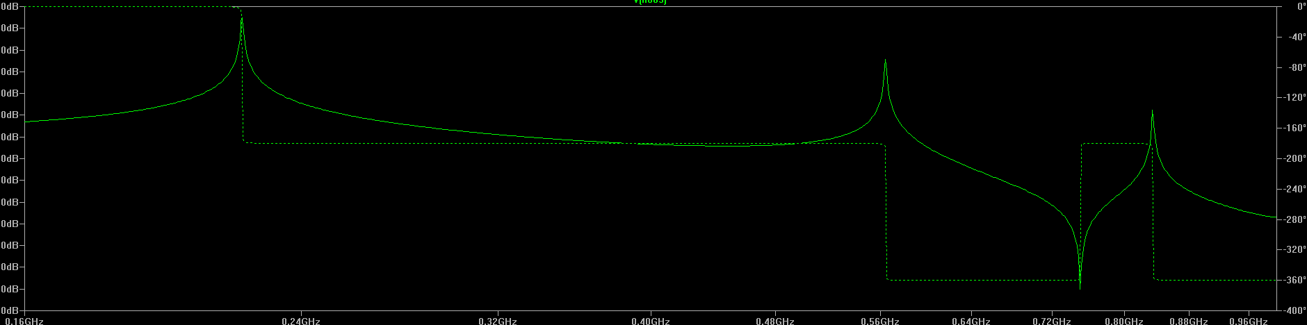

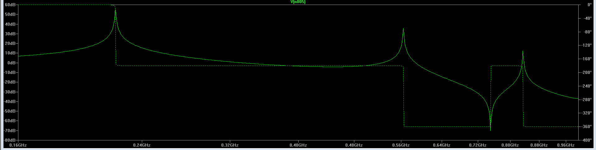

von HST (Gast)
ohne Angaben der Induktivitätswerte und der Abschluss-Z's kann man nur
herumraten. Ich habe für die L's mal aufgrund der eigentlich
unzureichenden Wickeldaten 60nH, 55nH und zweimal 45nH mit Q=100
geschätzt.

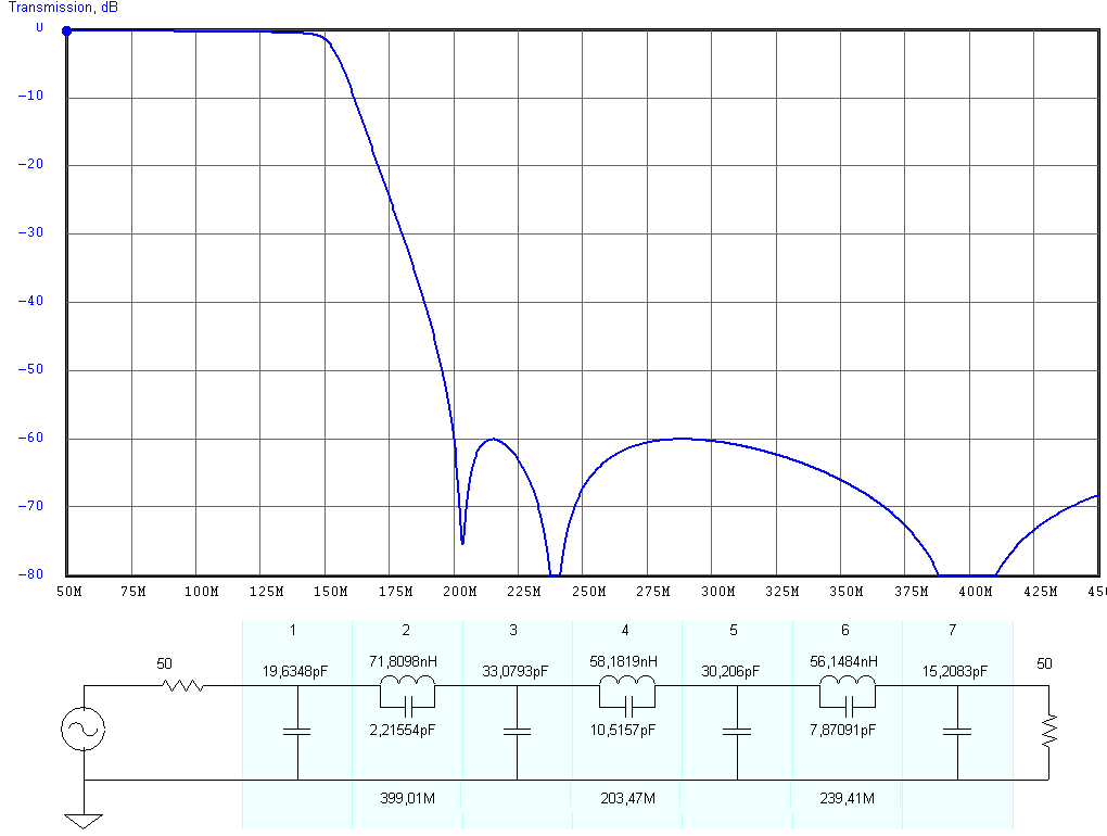

Die Schaltung ist im Prinzip ein verunglücktes sog. Cauer- bzw.
elliptisches Filter. Die Parallel-Cs erzeugen die Dämpfungspole im
Sperrbereich. Bei Z=50 Ohm auf beiden Seiten sieht's dann so wie auf dem
Bild aus.
Horst

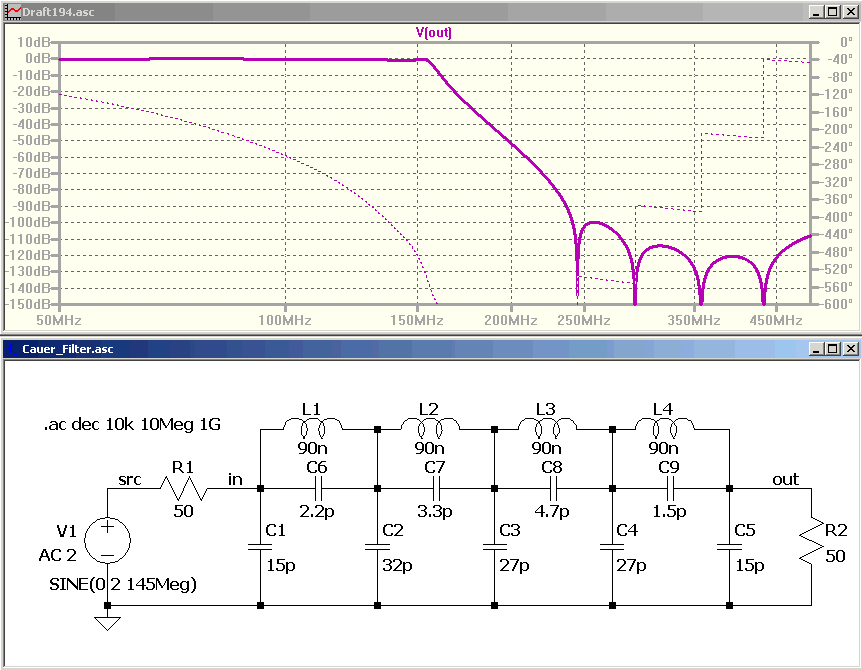

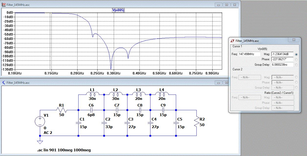

von HST (Gast)
Hier noch ein Beispiel für ein mit "Elsie" berechnetes Cauer-LPF. Mehr
Pole gehen mit der Freeware-Version nicht.
Horst

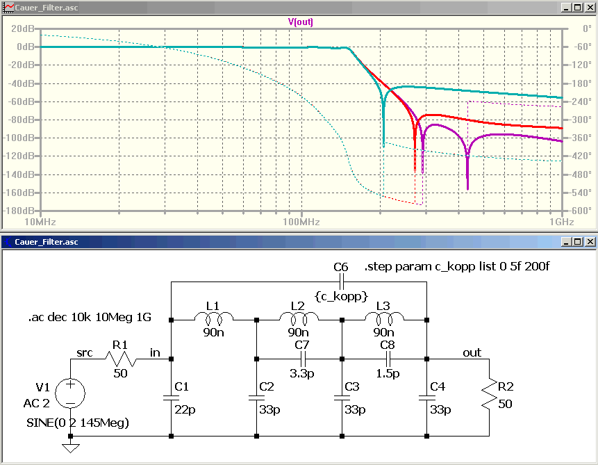

Ja, im Prinzip reicht ein 3-stufiges Filter, wenn die Kurve schon ab 150
MHz abfällt und sich ein Notch bei 190MHz und ein weiterer bei 435 MHz
befindet.
Äußerst wichtig ist der mechanische Aufbau. Koppelt der Eingang mit nur
0,1pF auf den Ausgang über, geht schon ein Großteil der Filterwirkung
verloren. Deshalb muss ein Filter bei diesen Frequenzen in ein
Blechgehäuse gebaut werden, wobei jede Spule eine eigene Kammer bekommen
sollte.
von Possetitjel (Gast)
> berechnen, da würde ich aber für L1,L2 auf 3nH und für L3,L4
> auf 1nH kommen. Damit kann ich aber leider nichts anfangen.
??? Wie kommst Du denn auf solche Werte?
Abschätzung:
1. Faustformel: 1cm Draht ("üblicher" Dicke) hat ungefähr 7nH.
   (Grobe Näherung; gilt aber allgemein.)
2. Faustformel: Die Induktivität steigt quadratisch zur Winduns-
   zahl. (Gilt auch allgemein.)
4mm Spulendurchmesser sind ungefähr 1.2cm Umfang; eine Windung
hat somit ungefähr 9nH. Da 3^2 = 9 und 2^2 = 4 ist, hätte danach
die Spule mit 3 Windungen ungefähr 80nH und die mit 2 Windungen
ungefähr 40nH.
Die Werte sind aber garantiert zu groß (der Kopplungsfaktor wurde
zu "1.0" angenommen, ist aber real kleiner als Eins) - sie können
ohne weiteres um Faktor 2 danebenliegen.
> von über 1GHz liefert und ich finde, dass das keinen Sinn macht.
Stimmt, 1nH gibt keinen Sinn. - Setze mal 60nH und 16pF ein, und
Du erhältst f_res mit ca. 160Mhz --> passt.
