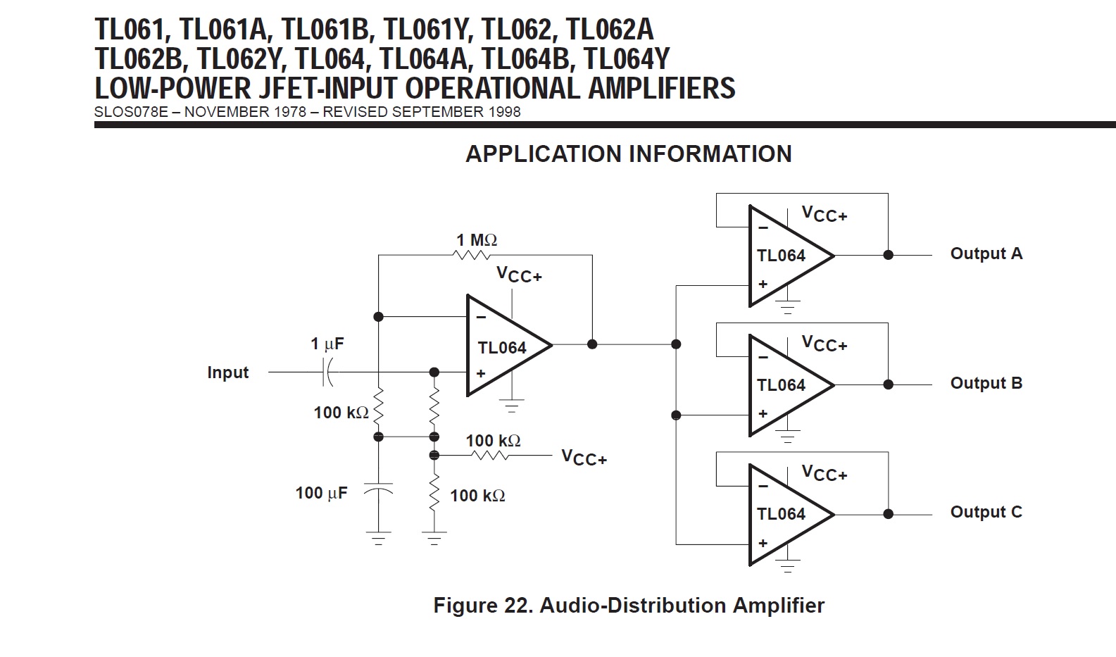

Hier der Auszug. Da ich die Schaltung bereits mit einem CAD-Programm fertig auf Platine gebracht habe, werde ich das zunächst mit dem größten Kondi versuchen, den ich habe - 6,8µF, und dann werde ich schauen, ob es funktioniert oder ob nicht. Es handelt sich dabei übrigens nicht um Elko's (falls die Antwort kommen sollte). Elko's sind in solchen Schaltbildern mit einem Plus-Zeichen gekennzeichnet. Danke schon mal im Voraus.
Der Kondensator mit 100 µF liegt doch gar nicht im Signalweg, sondern parallel zum Spannungsteiler, der die Speisespannung für den Arbeitspunkt der OP's halbiert. => Elko (eventuell parallel mit Folienkondensator 100 nF) geht. Wenn's zu leise ist, liegt ein anderer Fehler vor.
Und wo sollen jetzt bei dieser Schaltung die negativen Spannungsanteile vorkommen? Dort sind doch die C's im Signalpfad ordentlich vorgespannut. Also gehen Elkos. Das einzige, was negativ bei Elkos sein könnte, ist der höhere Reststrom, der evtl. zu einem etwas verstärktem Offset führen könnte.
ausderdem braucht man an der Stelle keine 100µ - das wäre ja eine Zeitkonstante von einigen Sekunden. 10µ sollte doch auch reichen.

Der 100μF beruhigt die Vcc/2 Referenzspannung, auch virtuelle Masse genannt. Wie hoch ist dieser Elko also nochmal vorgespannt? Wer da Folie braucht, der kauft den Kondensator in der AudioApotheke nicht unter 100€. Sonst geht die Luftigkeit des Raums verloren. Die Netzteilkondesatoren der Endstufe auch nie Elko, immer nur Folie, aber handgewickelte!
Icheben schrieb: > Es handelt sich dabei übrigens nicht um Elko's Falsch, es handelt sich um Elkos. Der Bogen ist die Katode. Das ist ein im englischsprachigen Raum sehr häufig verwendetes Elko-Symbol, nur das das + fehlt. Icheben schrieb: > Elko's sind in solchen Schaltbildern mit einem Plus-Zeichen > gekennzeichnet. Auch falsch. Das + darf man sich sparen. Ebenso wie beim Elkosymbol mit dem fetten Balken und dem leeren Rechteck :-) 73
Icheben schrieb: > Es handelt sich dabei übrigens nicht um Elko's Doch. Dort ist einfach eine Spannungsstabilisierung der halben Betriebsspannung. Der 100uF Kondensator dort sieht immer eine Gleichspannung von VCC/2 und kann sehr gut ein Elko sein, auch 47uF gehen. Richtig wäre zwar ein + an der Seite mit dem geraden Strich, aber mitdenken hilft. http://www.mainbyte.com/ti99/electronics/capacitors.html Sogar der 1uF Eingangskondensator kann ein Elko sein, so viel schlechter wird ein TL084 Verstärker durch den auch nicht, obwohl er dann falschrum gezeichnet wäre. Dort meint das Symbol also absichtlich keinen Elko. Die Schaltung selbst ist ziemlich sinnbefreit. Auch ein einzelner OpAmp-Ausgang kann 3 Audio-Leitungen treiben, auch wenn es ein schwacher TL084 ist, und auch Übersprechen ist nicht zu befürchten falls auf einer Leitung rückwärts ein Signal liegt, da der gegengekoppelte Ausgang sehr niederohmig ist. Sie ist sogar falsch, weil der Massebezug der Ausgänge mit GND zu vermuten ist und demnach mit VCC/2 vorgespannt ist, auch an den Ausgängen wären also Koppelkondensatoren erforderlich. Man baut hier darauf, daß die nachfolgenden Schaltungen schon einen Eingangskondensator haben, oder der Erbeuer der Schaltung so schlau ist, die Abschirmung von Eingang und Ausgang an VCC/2 zu legen. Schlimmer ist, daß der TL084 in den unteren und oberen 3V nicht ausgesteuert werden kann weil er dann erheblich verzerrt, für ein ordentliches Ausgangssignal von +/-10V braucht er also 26V Versorgungsspannung, für schwache +/-3V immer noch 12V. Und Eingang und Ausgang sind Kondensatorgekoppelt vorgespannt, d.h. es gibt einen Einschaltplopp. Elegant lässt sich aber so eine Schaltung mit Gleichspannung auf den Ausgängen verwenden, wenn die nachfolgende Schaltung diesen Gleichspannungslevel verwendet, um sich automatisch einzuschalten oder den Eingang umzuschalten, bevor sie ihn mit ihrem Eingangskondensator abtrennt.

Der Kondensdator am Eingang mit 1 µF sitzt übrigens (für die meisten
Anwendungen) falsch herum ...

U. B. schrieb: > Der Kondensdator am Eingang mit 1 µF sitzt übrigens (für die meisten > Anwendungen) falsch herum ... Zum Glück ist der Strom durch den Kondensator durch den unbekannte Widerstand begrenzt. Im Zweifelsfall wird der Kondensator einfach umformiert. Nach einer gewissen Zeit ist der Leckstrom dann i.A. weg ;-)

Bist Du sicher, dass der TL064 in dieser Schaltung gegen den TL084 austauschbar ist? Bei den Ausgangsstufen mit Verstärkungsfaktor 1 (Spannungsfolger) ist ein Großteil der OPAmps instabil. Besonders wenn kapazitive Last (längeres Kabel) am Ausgang angeschlossen werden soll, müsste man da aufpassen.
