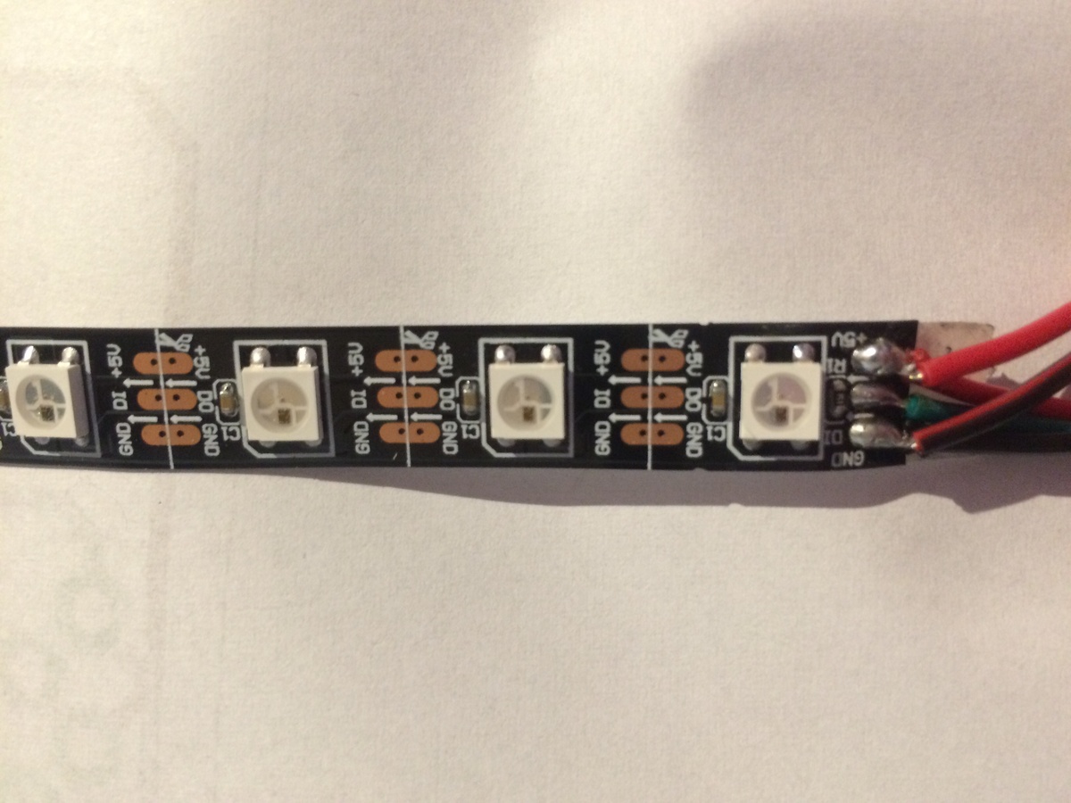

von Lars F. (dasdingo)
Soo habe mal ein Foto angehangen.
Dort sieht man am Anfang einen "R1". Jede LED hat dann nochmal einen
eigenen Kondensator "C1".
Habe auch jetzt mal nachgemessen. R1 hat 150 Ohm und liegt in Reihe zum
Datenanschluss, also zwischen DI (grünes Kabel) und dem Data In der LED.
Der 4m Streifen besteht aus 8x 0,5m Streifen die einfach aneinander
gelötet sind. Das heißt, alle 0,5m (60 LEDs) liegt ein 150 Ohm
Widerstand in Reihe in der Datenleitung.
Die Frage ist halt, ob 1 Widerstand zur Zweckerfüllung reicht.
Funktionieren tuts auch ohne, aber ich habe gelesen dass das nicht so
gut für die LEDs ist, wenn man die ohne Widerstand mit einem uC
ansteuert.
Würde jetzt einfach am Anfang 1x 300 Ohm in die Datenleitung legen und
sonst nichts.
Will nur nix kaputt machen.
Was meint ihr?
Lg
von Jobst Q. (joquis)
Die Widerstände sind wohl für den externen Datenanschluss. Schaden
können sie auch mittendrin nichts, da jede LED einen eigenen Ausgang
hat, der auf den Eingang der nächsten LED geht. Du kannst alles so
lassen wie es ist, kein Auslöten, kein Überbrücken, einfach anschließen.
Die 150 Ohm reichen auch, es müssen nicht 300 sein.
Empfehlen würde ich für eine so lange Kette höchsten, die
Versorgungspannung an mehreren Stellen anzulegen.
Habe eben noch den Amazon Verkäufer kontakiert und jetzt eine Antwort
bekommen. So etwas hat er mir auch gesagt.
Damit hat sich der Thread erledigt. Danke für eure Hilfe, jetzt kann ich
das ja etwas beruhigter angehen :)
Die Antwort des Herstellers für die, die es Interessiert:
Der Widerstand ist zum Schutz der ersten WS2812B Led, zur der Zeit wo
die WS2812B neu erschien ist vorgekommen das manche Controller (Arduino)
die Erste Led zerstört haben.
Durch falsche Timings wurde die erste LED zerstört.
Das nach 30 Leds ist wieder ein Widerstand eingebaut das hängt von der
Produktions Herstellung zusammen.

von Markus M. (adrock)
Um es nochmal ganz klar zu sagen:
Der Widerstand in Reihe zur Datenleitung bei der ersten LED hat nichts
mit dem Timing zu tun.
Es geht darum, die erste LED zu schützen, falls bereits am Datensignal
ein "High" Pegel anliegt, der Streifen aber (noch) keine
Versorgungsspannung hat - das kann ja immer mal passieren, auch beim
Testen.
In diesem Fall kann ohne den Widerstand ein zu hoher Strom über die
Datenleitung in die erste LED fließen und diese zerstören.
Auch schützt er auf diese Weise die erste LED, falls der Spannungsabfall
auf der Versorgungsleitung zu hoch ist, was ansonsten einen ähnlichen
Zerstörungseffekt haben kann.
