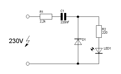

Hallo Ich habe vor mit dieser Schaltung ein 230V Zustand abzufragen. Nun hab ich anstatt des R2 und der LED einen Optokoppler CNY17-1 eingesetzt. Mein Problem ist das der CNY nicht ganz durchschaltet sondern am Ausgang die LED die ich da angeschlossen habe nur leicht glimmt. Was mache ich falsch?
Die Schaltung ist ein bischen zu einfach. Lies dir mal den folgenden Thread durch: Beitrag "Optokoppler für 230V"
Maik schrieb: > Was mache ich falsch? Du verlangst, dass er einen zu großen Strom schaltet. Steuere mit dem OC irgendetwas, was nicht so viel Strom wie deine LED braucht oder versuch es mal mit einem CNY17-4
Maik schrieb: > Was mache ich falsch? Da niemand weiß, wie du am Ausgang deine LED angeschlossen hast, weil du zu faul warst einen richtigen Schaltplan hinzuzeichnen, kann man das nicht mal erraten. Zumindest leuchtet die LED weniger als die halbe Zeit, weil in der Schaltung der Optokoppler nur bei positiven Halbwellen durchschaltet.

Maik schrieb: > am Ausgang die LED die ich da angeschlossen habe nur leicht glimmt. Soll da nur eine LED leuchten? Warum dann der Optokoppler?

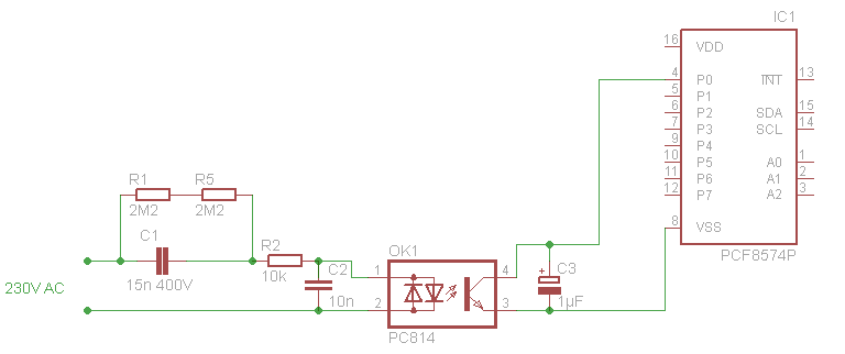

Für eine Signalerfassung erwarte ich, dass man jederzeit den Zustand ablesen kann und nicht nur in einem Zehntel der Zeit. Den Zerocrossing-Zeitpunkt braucht man dafür nicht, deshalb kann man ernergiesparend eine Kondensatorschaltung verwenden und mit einem antiparallellen Optokoppler den Brückengleichrichter sparen.
