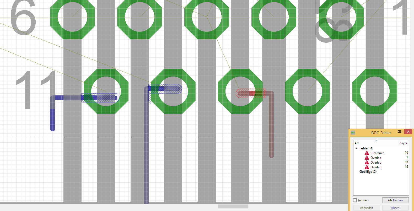

Hallo, ich verwende Eagle 7.2.0 und möchte gerade die Leitungen auf meinem PCB zeichnen. Wenn ich den DRC-check ausführe (z.B. mit dem dru-file vom Platinensammler), erhalte ich Fehlermeldungen bei den Pads und Steckkontakten, wie auf dem Bild zu sehen. Bei anderen Bauteilen das gleiche. Hat jemand eine Idee was ich falsch mache?
leitungen nicht als "route" sondern als "wire" gezeichnet?
guckindieluft schrieb: > Hat jemand eine Idee was ich falsch mache? Deine gezeichneten Leiterbahnen liegen auf einem anderen Netz als die Pads. (-> Route Befehl s.o.)
Dario B. schrieb: > leitungen nicht als "route" sondern als "wire" gezeichnet? Ja, das war mein Fehler. Ich hatte "wire" verwendet. Danke euch für eure Unterstützung. Allerdings verstehe ich dann nicht den Sinn für "wire" nicht.
Wire ist zum freien Zeichnen von normalen Linien für alle möglichen Zwecke. Man kann es aber auch für Netze nutzen, wenn man danach dem Wire den passenden Netznamen gibt. Macht man aber nur selten.
Ach ja, Leitungen kann und sollte man mittig an pads anschließen. Das sieht nicht nur schöner aus, es ermöglicht auch deutlich höhere Packungsdichte und maximale Kupferabstände. https://www.mikrocontroller.net/articles/Eagle_im_Hobbybereich#Leitungen_gerade_anschlie.C3.9Fen
Falk Brunner schrieb: > Ach ja, Leitungen kann und sollte man mittig an pads anschließen. Wenn man vom Pad weg routet, macht Eagle das sogar ganz von alleine ;-)
