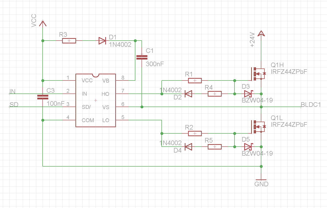

Thomas B. schrieb: > Welche Schaltung? Das hätte ich vielleicht dazu sagen sollen. Ich möchte einen BLDC-Controller für einen BLDC-Motor bauen. Die Leistungsstufe muss ich ja nach dem maximal fließenden Strom auslegen und das sind die 10,5A Anlaufstrom. Und wenn ich sie betreiben will muss ich ja auch eine Spannungsversorgung haben die mir die 10,5A liefert, wenn auch nur kurzfristig. Oder hab ich da einen Denkfehler? Thomas B. schrieb: > Aber du musst schon schreiben wie viel Euro du ungefähr opfern würdest. > Und für welche Zwecke du es benutzen willst, > außer den 24V 10,5 A. So billig wie möglich dass ich meinen Motor betreiben kann. Danke

Gabriel E. schrieb: > Das hätte ich vielleicht dazu sagen sollen. Ich möchte einen > BLDC-Controller für einen BLDC-Motor bauen. > Die Leistungsstufe muss ich ja nach dem maximal fließenden Strom > auslegen und das sind die 10,5A Anlaufstrom. > Und wenn ich sie betreiben will muss ich ja auch eine > Spannungsversorgung haben die mir die 10,5A liefert, wenn auch nur > kurzfristig. Hast du die Schaltung schon aufgebaut und mit dem Motor getestet? Oder nur simuliert? Wenn man eine Schaltung entwickelt, und zum ersten mal mit einem Strom befeuert, nimmt man ein Labornetzteil mit einstellbarer Strombegrenzung. Sonst gibt es bei 10 oder 20A schnell viel Rauch

Da ein Labornetzteil eine Stromregelung hat, muss man es nicht auf den Kurzschluss- oder Anlaufstrom auslegen, sondern nur auf den maximalen Arbeitstrom, den der Motor braucht. Das Netzteil macht dann implizit eine Anlaufstrombegrenzung. Nur muss man über eine 2. Versorgung oder eine Diode und einen größeren Elko (Goldcap) dafür sorgen, dass bei Spannungseinbruch die Regelung weiter ausreichend Spannung bekommt.

Man sollte bedenken, daß BLDC-Regler zickig werden können, wenn die Strombegrenzung des Netzteils eingreift. Spätestens wenn eine Drehzahlregelung im Spiel ist gibt es ganz merkwürdige Effekte, und Regelschwingungen, die an einer ausreichend starken Quelle plötzlich verschwunden sind. Da macht die Entwicklung keinen Spaß. Netzteile, die schon von Anfang an 'knapp' sind, sind keine gute Wahl. Vorsicht bei Netzteilen, die nicht als Labornetzteil gedacht sind, Die machen, bei überschreiten des Maximalstroms, manchmal ganz andere Sachen, als den Strom nur zu begrenzen. Manche fangen sogar an kurzzeitig abzuschalten. Mit freundlichen Grüßen - Martin
Den Fragestellern muss man wie immer alle Informationen aus der Nase ziehen. Also die Lösung von Udo Schmitt wäre natürlich genial. Man trennt oder entkoppelt den Lastkreis vom Regelkreis. Dann würde vielleicht ein 5A- oder sogar 3A-Netzteil ausreichen. Und man verschenkt keine 9A . Nur die Fragestellung (und Schaltplan) des TO lies diese Vermutung nicht zu. Den Spulen im BLDC ist das egal, ob die beim hochfahren mit 14V- oder 24V beaufschlagt werden. Aber er war auf der Uni, .....lernt man das da nicht? Mit freundlichen Grüßen Thomas
