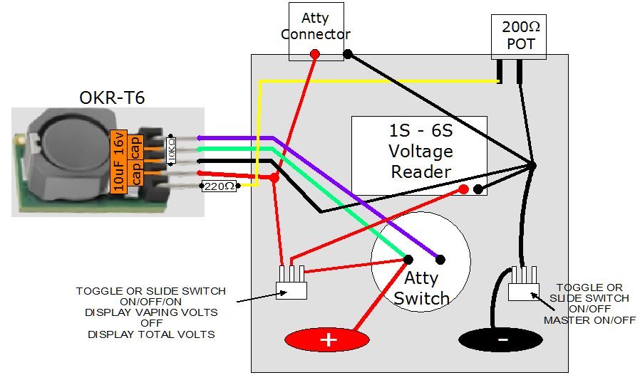

von laien für laien ^^ dann nutze ich doch beide foren ;) check des mal durch ... is das laienhaft oder gefährlich ? http://s559.photobucket.com/user/lazydog01/media/Vaping/denali10OKR-T6.jpg.html ja die fertigen boards kaufen ,mit nem screen, wär auch ne idee nur gefällt mir das halt ned so wie ein selbst gelötetes ^^ desweiteren habe ich schon 2 so hightech boards geschrottet die dinger vertragen nix ^^ habe 2 mods 1 is rein mechanisch ,wie ne taschenlampe anstatt der birne ist halt ne offene glühwendel vorhanden. der andere mit nem mosfet und einem wiederstand. die dinger gehn nicht kaput und leisten was sie sollen nur noch nicht was sie könnten ^^ die 30A akkus sollen bis zu 30A belastbar sein die laufzeit ist 2500mAh bei 3.7volt

Aha Du bist wohl auch in nem Widerstand "Gegen Kleinschreibung !" ^^ Meine Schreibweise werde ich beibehalten ausser Du fängst an beim Sprechen gross/klein Buchstaben zu Betonen ! Hat sich Jemand die Zeit genommen die Schaltung anzuschauen ?
Martin Markov schrieb: > Hat sich Jemand die Zeit genommen die Schaltung anzuschauen ? kann ich nicht, sieht aus wie ein Schnittmuster für ein neues Nervenkostüm. Martin Markov schrieb: > werde auf nen modder forum wechseln erspart den entwicklungs mehraufwand was ist daraus geworden? keine Hilfe dort bekommen?
Martin Markov schrieb: > Betonen ! Martin Markov schrieb: > anzuschauen ? Du plenkst. Martin Markov schrieb: > Hat sich Jemand die Zeit genommen die Schaltung anzuschauen ? Ich sehe keine Schaltung, nur ein Blockschaltbild mit mir teilweise unverständlichen Baugruppen. Martin Markov schrieb: > Meine Schreibweise werde ich beibehalten Wenn du dich nicht an die Forenregeln halten willst (Siehe Netiquette) dann solltest du vieleicht wirklich im Moder Forum weitersuchen. Viel Erfolg
