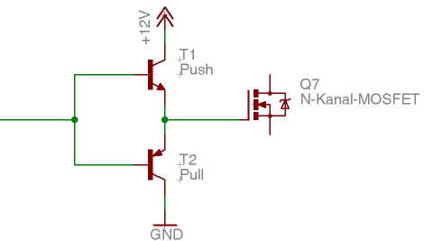

Hallo liebe Forengemeinde, ich habe folgendes Problem und benötige eure Hilfe: Ich möchte eine Ladungspumpe realisieren um negative Spannungen zu erzeugen. Schaltplan ist angehängt. Mit einem Wechsler funktioniert alles wunderbar. Hier möchte ich aber einen elektronischen Schalter einbauen. Nach eingehender Internetrecherche bin ich auf eine Push-Pull Schaltung gestoßen (Bild angehängt). Die Push-Pull Schaltung soll folgendermaßen funktionieren: -Als Versorgunsspannung sollen 9V dienen (im Bild sind es 12V) -Meine Steuerspannung kommt von einem µC (5V) -Je nachdem ob nun mein µC 0 oder 5V ausgibt, soll die Last (in meinem Fall die Ladungspumpe; im Bild ist ein MOSFET dargestellt) auf die Versorgungsspannung bzw. GND gezogen werden. Diese Schaltung habe ich dann mal mit Spice simmuliert. Ergebnis: Da funktioniert nichts :D. Die Schaltung etwas umgestellt (MOSFET statt Transistoren) -> nichts funktioniert... Andere Push-Pull Schaltungen simuliert -> auch wieder nichts... Auch wenn ich mir die Spannungen anschaue (npn schaltet durch wenn Basis 0,7V positiver als Emitter ist; pnp schaltet durch wenn Basis 0,7V negativer ist als Emitter), macht keine Schaltung aus dem Internet Sinn für mich..?!? Also mein Anliegen: Ich benötige eine Schaltung, die meine Ladungspumpe auf Vss und GND ziehen kann. Mit eben dem µC als Steuersignalgeber. DANKE!!!

Harald Wilhelms schrieb: > Sven schrieb: > >> Ich benötige eine Schaltung, die meine Ladungspumpe >> auf Vss und GND ziehen kann. Mit eben dem µC als Steuersignalgeber. > > Eine solche Schaltung ist bereits in Deinem µC eingebaut. Hey Harald! Danke für deine schnelle Antwort. Ich habe auch mal gelesen, dass ich den digitalen Ausgang direkt an die Ladungspumpe hängen kann. Aber ich möchte nicht den µC mit einem zu hohen Strom belasten. Daher diese "Leistungsstufe". Aber trotzdem würde mich die Funktionsweise dieser Schaltung interessieren. Da wie ich oben geschrieben habe, macht die Push-Pull Schaltung für mich keinen Sinn..
Sven schrieb: > Ich möchte eine Ladungspumpe realisieren um negative Spannungen zu > erzeugen. Welcher Strom? > macht keine Schaltung aus dem Internet Sinn > für mich..?!? Dies nicht wirklich, am Emitter kannst die Spannung in Kollektorschaltung nicht größer werden als die Basisspannung - Vbe(on) > Ich benötige eine Schaltung, die meine Ladungspumpe > auf Vss und GND ziehen kann. Vss und GND ist normalerweise das Gleiche.
1. Teile alle deine Information. d.h. bitte auch die Simulation, sonst kann man nichts nachvollziehen. 2. Sven schrieb: > (npn schaltet durch wenn Basis > 0,7V positiver als Emitter ist; pnp schaltet durch wenn Basis 0,7V > negativer ist als Emitter), Deine Push-Pull Anordnung ist ein Spannungsfolger, d.h. die Ausgangsspannung schwankt höchsten im Bereich, wie die Eingangsspannung sich ändert. 3. Du brauchst noch mindestens einen weiteren Transistor um den 5V Pegel auf 12V anzupassen. z.B. Gate-Treiber 2b: http://www.mikrocontroller.net/articles/Treiber#Gatebeschaltung Das gibt es auch fertig und findest als IC du unter "Low Side Mofet Gate Driver"

Guck mal hier hin: http://www.mikrocontroller.net/articles/Treiber#Definition_zu_Low-_und_High-Side_Schalter Unter "Low Side Treiber" Bild 2b. Das ist richtig und das funktioniert auch in Natura. Eine Simulation ist eine Simulation -die Realität ist der Prüfstein. MfG Paul
Paul Baumann schrieb: > Guck mal hier hin: > http://www.mikrocontroller.net/articles/Treiber#De... > > Unter "Low Side Treiber" Bild 2b. > > Das ist richtig und das funktioniert auch in Natura. Eine Simulation ist > eine Simulation -die Realität ist der Prüfstein. > > MfG Paul Danke! Das war genau das, was ich gesucht habe!
