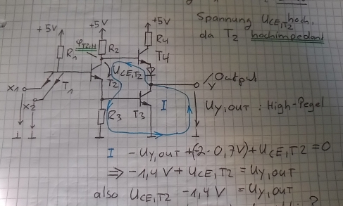

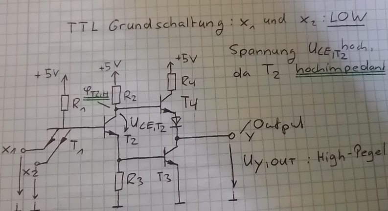

Guten Tag,
ich löse derzeit mein erstes Übungsblatt für das Modul "Digitale
Elektronik" und stehe vor einem Verständnisproblem bei der
TTL-Grundschaltung. Beide Eingänge des Multiemittertransistors seien Low
(x1 und x2). Somit werden von beiden Emittern die Potentialschwellen der
Emitterdiode herabgesetzt, sodass der Transistor gesättigt leitend wird.
Nimmt man die Spannung U_CE am Multiemitter zu Null an, dann ist die
Basis von T2 auch direkt mit den Low-Eingängen verbunden, sodass er
hochimpedant ist und somit sperrt. Nun muss sich eine HOHE Spannung
U_CE,T2 am Transistor T2 einstellen, sodass am grün markierten Knoten
das Potenzial höher als 0,7 V sein muss um T4 zum leiten zu bringen.
Aber ich verstehe nicht, wie hoch ist das Potenzial an dem grün
markierten Knoten? Wie hoch ist denn bei einem "hochimpedanten
Transistor" die Spannung U_CE? Idealerweise natürlich unendlich groß.
Ist an dem Knoten (Phi_T2,H) das Potenzial größer als die
Versorgungsspannung von 5 V?
> markierten Knoten?
Das ist abhängig von den Widerständen und dem Ausgangsstrom, aber
irgendwo in der Nähe von 5V.
Genauso hoch wie die angelegte Spannung, wenn man Leckströme
vernachlässig und der Transistor bei dieser Spannung nicht kaputt geht
Woher sollte die unendlich große Spannung kommen? Das ist ein
Transistor, keine Spannungsquelle.
Nein, wo sollte die Spannung > 5V herkommen?

Hallo Max,
danke Dir für deine schnelle Antwort. Ich hatte mich das gefragt, ob die
Spannung dort größer sein kann, was aber natürlich unmöglich ist! Meinst
Du, dass Du mir vielleicht bei einer groben Rechnung helfen könntest?
Nehmen wir an, ich lege an die Eingänge x1 und x2 eine LOW-Spannung an,
z.B. 0,2 Volt. Die Potentialschwelle am Multiemitter wird herabgesetzt,
sodass die Spannung U_BE, 4,8 Volt beträgt. Der Transistor der nun
niederimpedant ist, wird an der Kollektor-Emitter-Strecke ungefähr eine
Spannung von 0,2 V haben. Wenn ich nun im Eingangskreis einen
Maschenumlauf mache, beträgt die Spannung U_BE am Transistor 2 - 0,4
Volt. Er sperrt also.
Ist mein Gedankengang erstmal richtig?
Kann ich nun irgendwie das Potential an dem grün markierten Knoten
berechnen?
von Max H. (hartl192)
Unfegähr ja, nur wird Vce des Multiemittertransistors nicht größer als
ca. 0.7V werden.
> berechnen?
Kennst du den Ausgangsstrom, die Widerstandswerte und die Verstärkung
der Transistoren?
Oder auch einfach Vout + 2 * 0.7V

von Hensy88 (Gast)
Vout + 2 * 0,7 V, ist ein Maschenumlauf, den du gemacht hast. Korrekt?
Die Widerstandswerte sind nicht gegeben. Ich denke aber, dass ich nun
alles verstanden habe. Eine Frage hätte ich aber noch:
Alleine mit den Werten, die hier vorgegeben sind, wäre es doch
unmöglich, direkt die Ausgangsspannung der Schaltung zu bestimmen, oder?
Ein Kommilitone behauptete, dass man einfach 5V - 0,7V - 0,7V rechnen
müsse. Dem kann ich irgendwie nicht folgen.
Michael Bertrandt schrieb:
> T1 sättigt nicht, weil von T2 kein relevanter Strom in dessen Kollektor
> fliesst
Genau deswegen sättigt er aber.
> müsse.
Wenn der Ausgang im Leerlauf ist, müsste das ungefähr hinkommen.
von Hensy88 (Gast)
Wenn das ungefähr hinkommt, wir die Spannung U_CE,T2 aber auch als 5V
angenommen, oder?
Wie sieht es eigentlich in der Praxis aus, wenn man solche Berechnungen
in der Digitaltechnik macht. Arbeitet man dann sehr genau oder auch mit
"Überschlagsrechnungen" ?.
> angenommen, oder?
Ja, wenn kein Strom aus dem Ausgang fließt, fließen durch R auch keine
nennenswerten Ströme.
