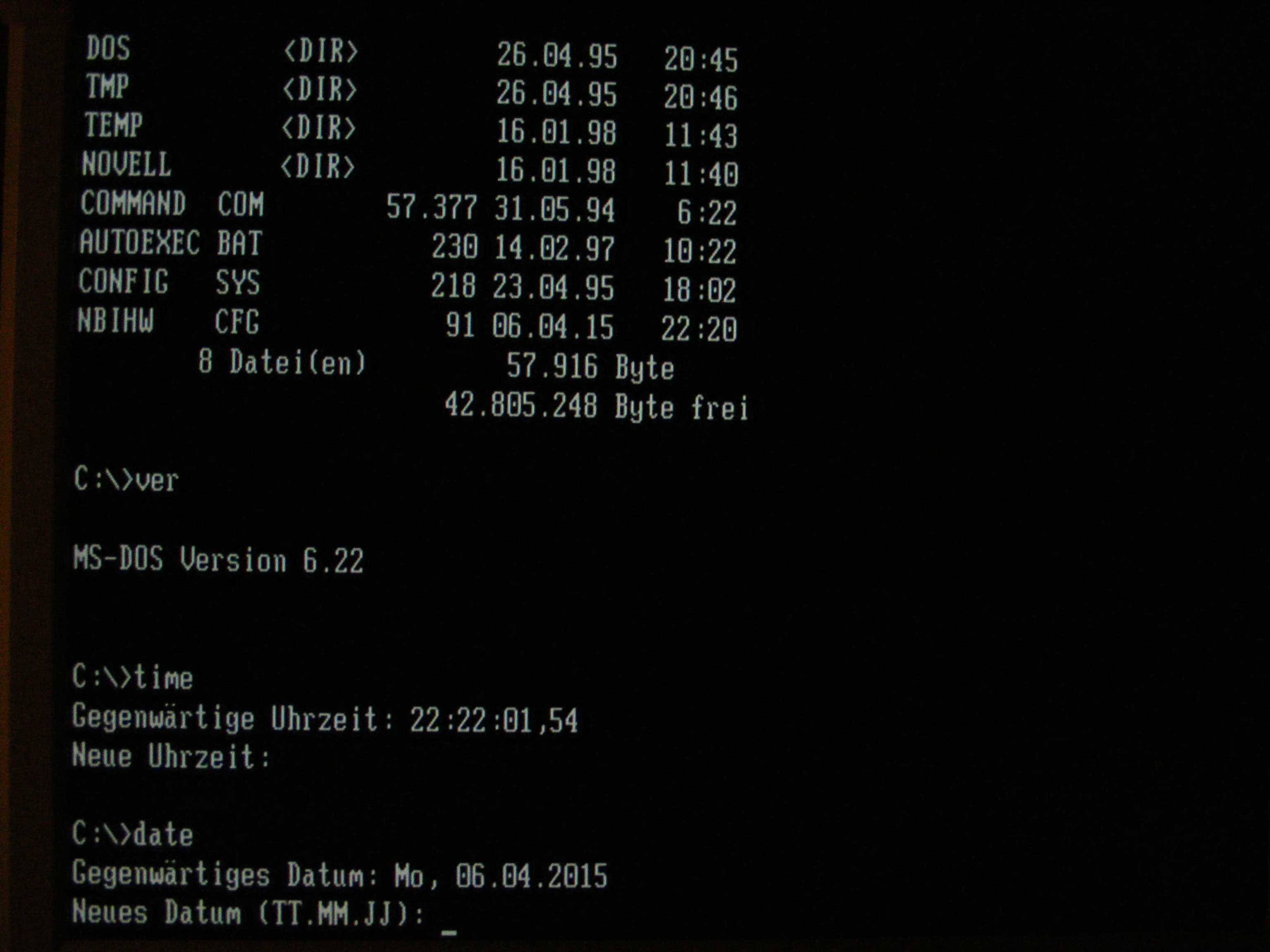

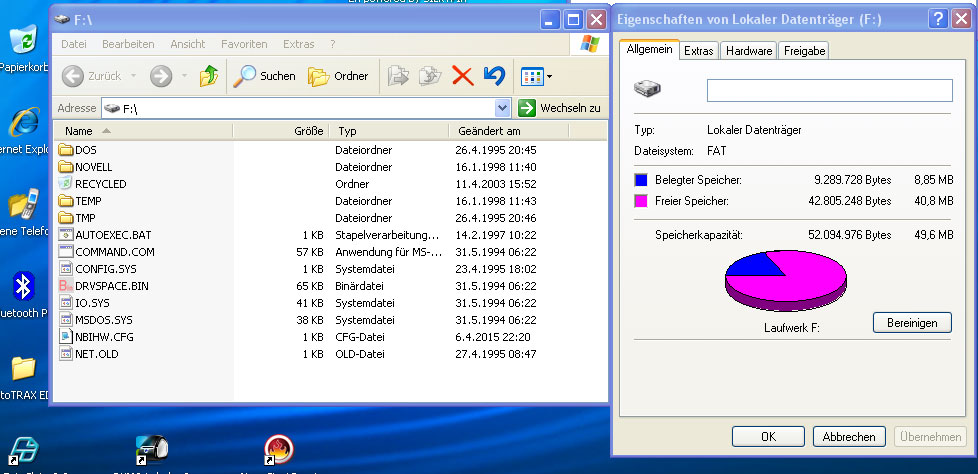

Hab die jetzt in nen 386er gehängt an nen 486er will die schon nicht mehr. Von dort aus wird sogar von der Plate gbootet. Nur wie krig ich jetzt die Daten/Programme auf ne Disktette...
ich schrieb: > Hab die jetzt in nen 386er gehängt an nen 486er will die schon nicht > mehr. Von dort aus wird sogar von der Plate gbootet. Nur wie krig ich > jetzt die Daten/Programme auf ne Disktette... es bootet doch, dann wird doch wohl dos drauf sein. Einfach copy machen. Vorher eventuell mit ARJ packen. Kannst du Disketten überhaupt noch einlesen?

ich schrieb: > Nur wie krig ich > jetzt die Daten/Programme auf ne Disktette... Diskette in Laufwerk schieben und drauf kopieren? Wo hängts denn? An der Syntax? Vielleicht ist sogar Windows 3.1 auf der Platte. Start mit "win".

ich schrieb: > Hab die jetzt in nen 386er gehängt an nen 486er will die schon nicht > mehr. Von dort aus wird sogar von der Plate gbootet. Nur wie krig ich > jetzt die Daten/Programme auf ne Disktette... Warum sollte die am 486 nicht gehen? Weil du irgendwas falsch gemacht hast. Mit Sicherheit geht sie dort. Und ich habe ja oben den Test gemacht, wo so eine Platte am IDE-Port eines 939- Board mit Athlon 3500+ und 2 GB Ram erkannt wird und sogar dort bootet. michael_ schrieb: > Das ist doch alles kein Problem. ... Da kann man doch als Zweite Platte lustig kopieren, Image erstellen usw. Neben den Disketten kopieren auf einem 386 kannst du natürlich auch einen CD-Brenner nehmen. Am IDE-Port sollte der laufen. Mit einem Ghost kannst du die HD kopieren oder ein Image erstellen. Das lief auch von Diskette aus. Das sollte man sich dank modernerer Technik aber nicht mehr antun. Das du es glaubst, ich hab sie noch mal an den Rechner angeschlossen und ein Bild gemacht. Mehr als 10min. hat es nicht gedauert.
michael_ schrieb: > Warum sollte die am 486 nicht gehen? Möglicherweise deswegen nicht: Beitrag "Re: Alte(ca. 1990) IDE Platte auslesen am heutigen PC" Wenn ich mich recht erinnere, gab es bei der Einführung des PCI-Busses häufig Probleme mit älteren Platten, weil die Betriebsspannung der Controllerchips auf 3,3V abgesenkt wurde und einige Modelle (nicht alle) damit nicht klarkamen, obwohl die Pegel innerhalb der TTL-Spec lagen.
einen CD-Brenner auf dem altem Ding zum laufen bringen wäre die nächste Herausforderung. Ich würde es auch lieber mit Disketten manchen. Sind ja maximal 30Stück :) Das bekommst in 1-2 Stunden hin.
Das käme auf einen Versuch an. Glauben tu ich das nicht, nie gehört. Evtl. im Zusammenhang mit dem VL-Bus. Aber ich habe mit der alten Platte einen Versuch mit einem Adapter IDE --> SATA gemacht. So ähnlich: ebay 371090502881 Das hatte leider keinen Erfolg. Vermutlich auch Pegelprobleme. Auf einer weiteren angeschlossenen 90MB Platte mit DOS habe mal in den Dateien gestöbert. Es gab da HD-Copy 2.0, womit man ein Image der HD machen konnte. Dann VGADupe zum kopieren ganzer Festplatten. XFDisk als Bootmanager. usw. Also, nichts war unmöglich.
