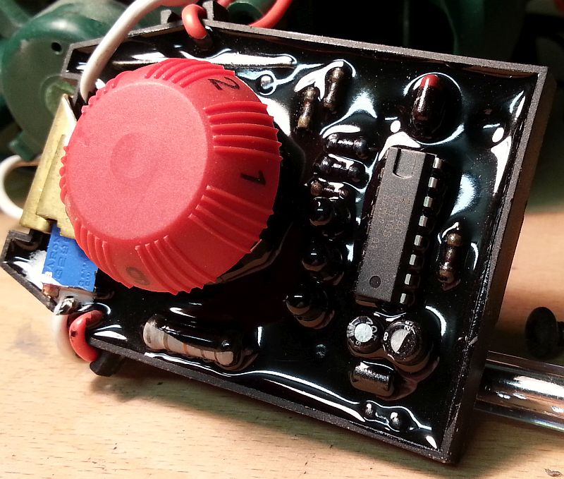

von Oliver R. (superberti)
Seit kurzem gibt meine Oberfräse ihren Geist auf :-(
Die Maschine läuft ganz normal an, der Motor klingt auch wie immer, das
Gerät schaltet aber einfach nach ein paar Sekunden wieder ab. Ich kann
dann auch sofort nach dem Loslassen des Einschalters wieder starten,
aber vernünftig fräsen kann man damit natürlich nicht mehr.
Die Spindel läßt sich leicht drehen und das Gerät wurde immer vom Staub
befreit.
Ich habe die Kohlen kontrolliert, die sind kaum runter und der Schalter
isses auch nicht (ein Wackelkontakt wäre auch niemals so regelmäßig).
Für mich riecht das irgendwie nach dem Tachogeber, denn das Gerät ist
drehzahlgeregelt und falls es keine Impulse mehr bekommt, muss ja irgend
etwas passieren.
Dummerweise ist die ganze Platine in hartem Kunststoff vergossen (s.
Foto im Anhang). Von der Platine gibt es übrigens nur zwei Kabel zum
Schalter und zwei Kabel zum Motor. Also keine Spule oder Hallsensor, die
irgendwo im Gerät angebracht wäre, der Übeltäter muss sich also auf der
Steuerplatine befinden.
Habt Ihr Ideen zur Reparatur?
Im Bosch-Forum wird nur zur Einsendung geraten. Bei einem Neupreis von
120€ lohnt das aber nicht, denn die Platine kostet schon 40€ als
Ersatzteil + Porto + Lohnkosten.
Wäre schon schade um das Gerät, denn eigentlich ist die Fräse in einem
guten Zustand...
Gruß,
Oliver
von Wollmilchsau (Gast)
Wenn es an der Platine liegt. Wenn der Läufer oder die
Ständerwicklung ne Macke haben, nützt dir der Platinenwechsel
wenig und dann kann es noch teurer werden.
Ich würde mal die Bezeichnung vom Chip nehmen und nach einer
passenden App googlen. Vermutlich ist das nur eine Phasenanschnitt-
Steuerung zur Geschwindigkeitsregelung.
Bosch wird sich da wohl bedeckt halten.
Andere Alternative wäre, sich bei Ebay auf die Lauer nach einem
defekten Gerät zu legen. Wenn ein anderer Defekt vorliegt
(kann man ja vor dem Kauf erfragen) kann man aus zwei defekten
Geräten vielleicht wieder ein Intaktes machen.
Garantie oder Gewährleistung sind wohl schon abgelaufen?
den Magnetring konnte ich noch nicht identifizieren. Evtl. gibt es auch
für das Tachosignal gar keinen und es wird anders generiert. Denn selbst
wenn es eine Spule auf der Platine gibt, dann ist diese durch die
Vergussmasse und den Motorkäfig reichlich weit entfernt von der
Motorwelle.
Ich denke eigentlich nicht, dass es am Läufer oder der Ständerwicklung
liegt, denn in den paar Sekunden wo der Motor läuft, da tut er dies
einwandfrei und laufruhig wie früher. Nichts deutet auf einen
mechanischen Defekt hin.
Die Steuerplatine zu überbrücken habe ich mich bisher nicht getraut.
Aber ich werde mal nach dem IC googlen, dann erfährt man evtl. mehr zur
Tachogenerierung.
Achja, das Gerät ist mehr als 7 Jahre alt, von daher nix Garantie. Und
den Baumarkt, in dem ich das Gerät kaufte, gibt es auch schon nicht mehr
Gruß,
Oliver
Hallo nochmal,
es handelt sich bei dem IC um einen U2010B zur
Phasenanschnittssteuerung. So wie ich das auf die Schnelle sehe, hat der
gar keinen Eingang für ein Tachosignal. Die Regelung dürfte also eher
über die Stromaufnahme gehen...
Gruß,
Oliver
von Lurchi (Gast)
Bevor man sich um eine neue Elektronik kümmert sollte man den Motor noch
mal kontrollieren. Ohne Elektronik sollte der auch mit 12 - 24V DC
sauber laufen. Bei niedriger Geschwindigkeit (z.B. 10 V) sieht man ggf.
einen ungleichmäßigen Lauf.
Die originale Eletronik dürfte gut 30 EUR (+ Versand) kosten.
Also an 15V Gleichstrom läuft der Motor sehr schön gleichmäßig und zieht
dabei ca. 1A. Keine Aussetzer oder andere Auffälligkeiten...
von Schreiber (Gast)
Dann wirds die Elektronik sein.
Entweder die Vergussmasse entfernen und reparieren (eine Arbeit für
Zuchthäusler) oder wegwerfen und neu kaufen.
Nur noch mal für's Protokoll:
Ich habe eine neue Elektronik für 35€ gekauft und damit lief die Fräse
wieder einwandfrei. Es lag also an irgendeinem vergossenen Bauteil.
