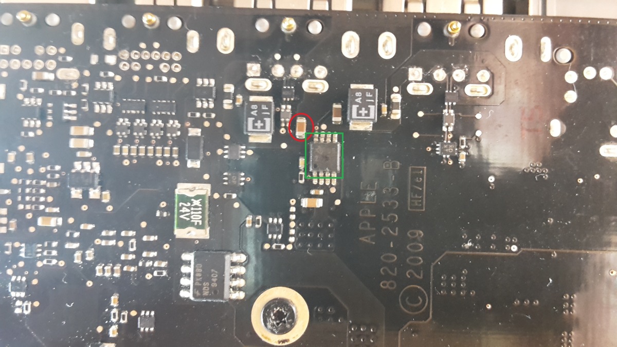

Liebe Forenmitglieder und Macbook-Freunde, ich hatte auch einen ähnlichen Defekt an einem USB-Port eines Macbook Pro aus 2009. Die gute Nachricht, am Ende war der Nvidia-USB-Controller nicht defekt. Die Reparatur war in diesem Fall mit dem Schaltplan des MacBook (findet man im Netz), entsprechenden Teilen (Kosten insg. 4€, ebay TPS 2064; Kondensator bei Völkner ), einem 30W Ersa-Lötkolben, 1,5 mm breite Entlötlitze usw. innerhalb kurzer Zeit erledigt. Einige Recherche hatte ergeben, dass USB-Ports bei Überspannung abgeschaltet werden. Mit dem Schaltplan konnte ich die, an dem Überspannungsschutz der USB-Ports direkt beteiligten, Bauteile identifizieren und dann testen. Es war ein Kurzschluss in einem Kondensator (10 µF 6,3V X5R)[roter Kreis im Bild] (Bauteilnummer C4690)sowie wahrscheinlich in dem Überspannungsschutz TPS 2064 DNG [grünes Viereck im Bild](Bauteilnummer Q4690). Das TPS 2064 wird von Texas Instruments hergestellt. TI liefert auch die entsprechende Beschreibung zur Pin-Belegung. Der beschriebene Kondensator war defekt. Der Durchgangsmesser (Diodenprüfer) eines Multimeters ergab einen Dauerton. TIPP: Ist euer Schadensbild, wie hier beschrieben, ggf. erstmal nur den Kondensator auslöten. Ohne diesen funktioniert der USB-Port nämlich auch. Das hat sich nachher gezeigt. Ich hatte das TPS 2064 leider als erstes ersetzt. Hätte ich mir vielleicht sparen können, da war ich zu eifrig ;-) Fehlerfindung: Mit dem Schaltplan konnte ich die, an dem Überspannungsschutz der USB-Ports beteiligten, Bauteile identifizieren und dann testen. Ich habe auch mit dem Durchgangsprüfer eins Düwi Digitalmultimeters die Spannung zwischen dem Pin 1 (Minus) des Powerswitch TSP 2064 und den Lötstellen des defekten USB-Ports überprüft. Da wurde klar, dass auch an dem "5V Plus" des USB-Ports "Minus" anlag. Dann war anhand des Schaltplans der Weg zu den Kondensatoren und dem TPS 2064 der weitere Prüfweg. Der oben beschriebene Kondensator war defekt, wie auch wahrscheinlich das Powerswitch TPS 2064 Die anderen beteiligten Kondensatoren gaben nur den entsprechenden kurzen Pipton der Entladung Da die Anfrage schon älter ist, mache ich hier erstmal Schluss. Wenn weitere Unterstützung gewünscht wird, helfe ich gerne mit Details.

Hallo Sven, ich hatte das Texas Instruments TPS 2064 DGN über ebay, bei e-best_trade gekauft. Hat insgesamt rund 4Euro gekostet. Da es aus China kam, dauerte es ca. 2 Wochen bis es eintraf. Hat alles sehr gut funktioniert. Wichtig: bitte auf die genaue Bezeichnung achten, es muss ein "TPS 2064 DGN" sein. Ich würde ggf. erst die Kondensatoren überprüfen bzw. ersetzen, ehe Sie an den Powerswitch gehen. Ggf. auch mal nach einem Schaltplan bzw. schematic schauen. Viele Grüße Marc.

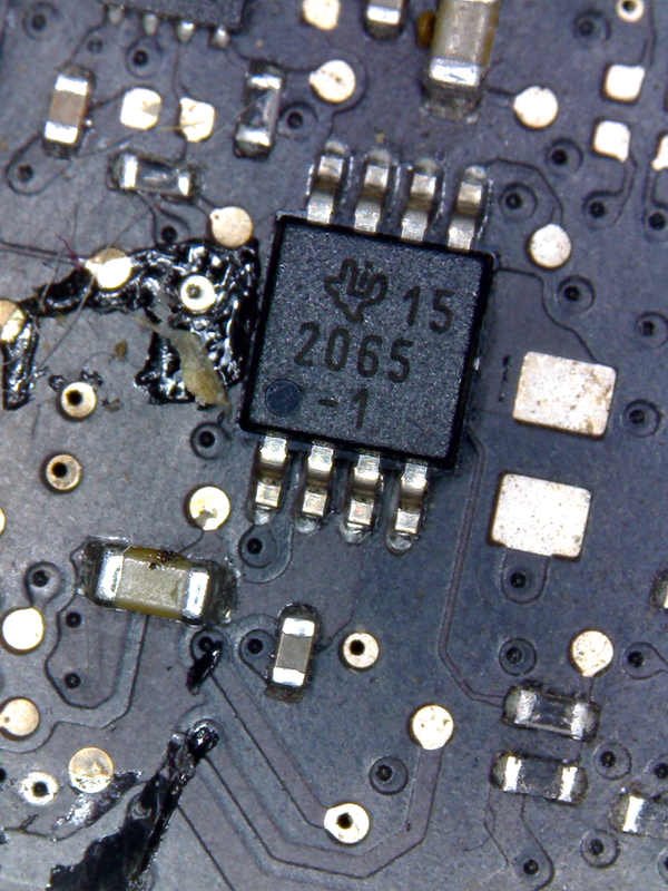

Hallo! hier ich nochmal habe nun hier den Chip für die USB-versorgungspannung siehe Bild gefunden. (15 2065 -1) Da ich nur den Schaltpläne von Macbook Pro aus 2009 finde kann ich nicht klar erkennen ob er es ist. Meiner ist mitte 2011 oder geht das nach Seriennummer. Die Reste von Kolophonium sind nicht von mir im Bild, angeblich wurde das Board schon mal ausgetauscht bei Gravis was ich nicht glaube. Sagte der Vorbesitzer. Wer könnte mir da ein sichern hinweis geben oder helfen. Gruß Sven Ditze
Hallo Sven, unter https://checkcoverage.apple.com/de/de/ können Sie die Seriennummer eingeben. Neben dem Servicestatus wird auch das Modell angezeigt. Können Sie ggf. einen größeren Ausschnitt des Boards einstellen? Der von Ihnen abgebildete TPS 2065 ist der Powerswitch. Beim MBP 2009 ist es ein TPS 2064. Viele Grüße

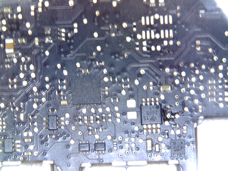

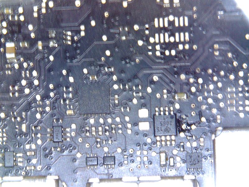

Hallo die Techniker, ich bitte euch um Hilfe! Binn am Verzweifeln... Ich habe aus versehen an den USB (von oben der Erste) USB Lauwerk angeschlossen der normaleweise mit 5V gespeist wird mit einem 12 V Netzteil angeschlossen und ging davon aus, dass das Laufwerk intern daraus sowieso ein SPG-Regler hat auf 5 V. War aber nicht so :-(( Jetzt ist mein Mac (Mainboard 820-2850A) plötzlich dunkel geworden. Ich bin selber ein Radio,- und Fernsehtechniker aber mein Latain ist am ende. Sämtliche Tips was in diesem Thread stehen habe ich gemacht, habe die beide Elkos und den TPS 2064 getauscht, der Fehler bleibt trotzden gleich. Die Lüfter laufen kurz an gehen gleich wieder aus.... und das wiederholt sich die ganze Zeit. Bevor ich das IC getascht habe, war an dem besagten ersten USB Port quasi O V am anderen 3,3 (gemessen am USB Port Anschluss). Nach dem Tasch von den E-Teilen habe ich an beiden USB Ports 3,3 V und wie gesagt, der Fehler ist gleich geblieben. Kann mir da Bitte jemand Helfen?! Es ärgert mich so arg, meine Dum.... Mit freundlichen Grüssen Eugen
