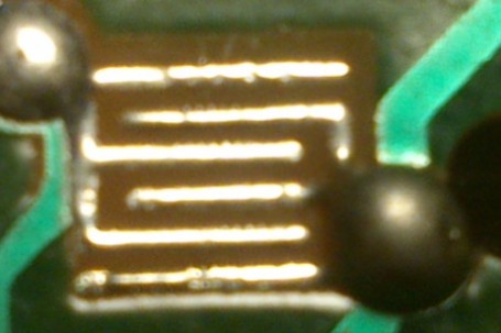

Hallo Leute, Ich hab beim auseinander bauen von alten Platinen ein mir unbekanntes Bauteil entdeckt und Probleme dabei das zu Identifizieren. Auf den ersten Blick hat das für mich nach einem einfachen DMS ausgesehen, dann ist mir jedoch aufgefallen das die beiden Anschlüsse gar nicht verbunden sind, sondern nur nebeneinander liegen, was ja nicht zu einem DMS passt. Die einzige andere Idee die ich noch hab ist ein Kondensator, bin damit aber auch nicht weiter gekommen. Hoffe ihr könnt mir weiterhelfen, und wenn es wirklich ein Kondensator ist, würde mich interessieren was das für eine Bauform ist und was die für Vorteile gegenüber einem „normalen“ Kondensator hat. Ansonsten sind auf der Platine nur noch jeweils 2 Widerstände und Elkos und ein Transistor, falls das irgendwie weiterhilft.
Leiterplattenfunkenstercke (PCB Spark Gap) Oder Berürungssensor Oder Kapazitiver sensor Oder wassermelder Evtl auch n ldr
Danke für die schnellen Antworten. Lochrasterer schrieb: > Leiterplattenfunkenstercke (PCB Spark Gap) > Oder > Berürungssensor > Oder > Kapazitiver sensor > Oder > wassermelder > Evtl auch n ldr Müsste für einen Kapazitiven Sensor nicht ein Schwingkreis vorhanden sein und wäre die Kapazität davon überhaupt groß genug um ein ordentlichen Signal erzeugen zu können? Wie gesagt, es ist kein OP oder sonstige Verstärkerschaltung vorhanden... Und mit Berührungs- und Wassermelder meinst du das irgendwas, z.B Wasser, dagegen kommt und dir Kontakte elektrisch verbindet oder?
Sind davon ganz viele auf der Platine? In regelmäßigen Muster angeordnet? Sind an einer Seite der Platine LEDs aus denen kein Licht heraus kommt? Möchtest du hier jemanden vera...lbern?
Und sitzt im Gehäuse irgendwo ein Gummiteil, das auf diese Stelle gedrückt werden kann, vielleicht durch ein Loch im Gehäuse? Was ist das für eine Platine, worin war/ist die verbaut?
imho billigste Ausführung eines Überspannungsableiters: http://www.youtube.com/watch?v=vfP_65gSSBU Insbesondere: da sind kleine Zacken dran! Spricht für Spark Gap Ist es aus einem Netzteil? Taster etc.: eher nicht, da Lötstellen drumrum. Maximal noch ein Wassersensor, aber auch hier: Lötstellen machen keinen Sinn. Für die Wasserschadensdetektion nimmt man eher Aufkleber etc.

User schrieb: > Natürlich ist das die Kontaktfläche für einen Gummiknopf. Kann sein, aber sowohl die eng daneben sitzenden Lötstellen, als auch die dicke Verzinnung sprechen dagegen. Vielleicht hat jemand so ein Ding in der Layout-Bibliothek als Spark-Gap zweckentfremdet...
Für einen Interdigitalkondensator sieht es etwas liederlich aus. http://www.gunthard-kraus.de/CD_Kraus-Publications/Alle_Publikationen/2008-4_und_2009-01_Ansoft-Designer-Projekt_Interdigitalkondensatoren/2008-4_Teil_1/Interdigital_Teil-1.pdf Arno
Womöglich ist auf der anderen Seite als Alternative ein Taster eingelötet...
Arno H. schrieb: > Für einen Interdigitalkondensator sieht es etwas liederlich aus. > http://www.gunthard-kraus.de/CD_Kraus-Publications... > > Arno DOS-Version zu Euro-Zeiten? Ja nee!
