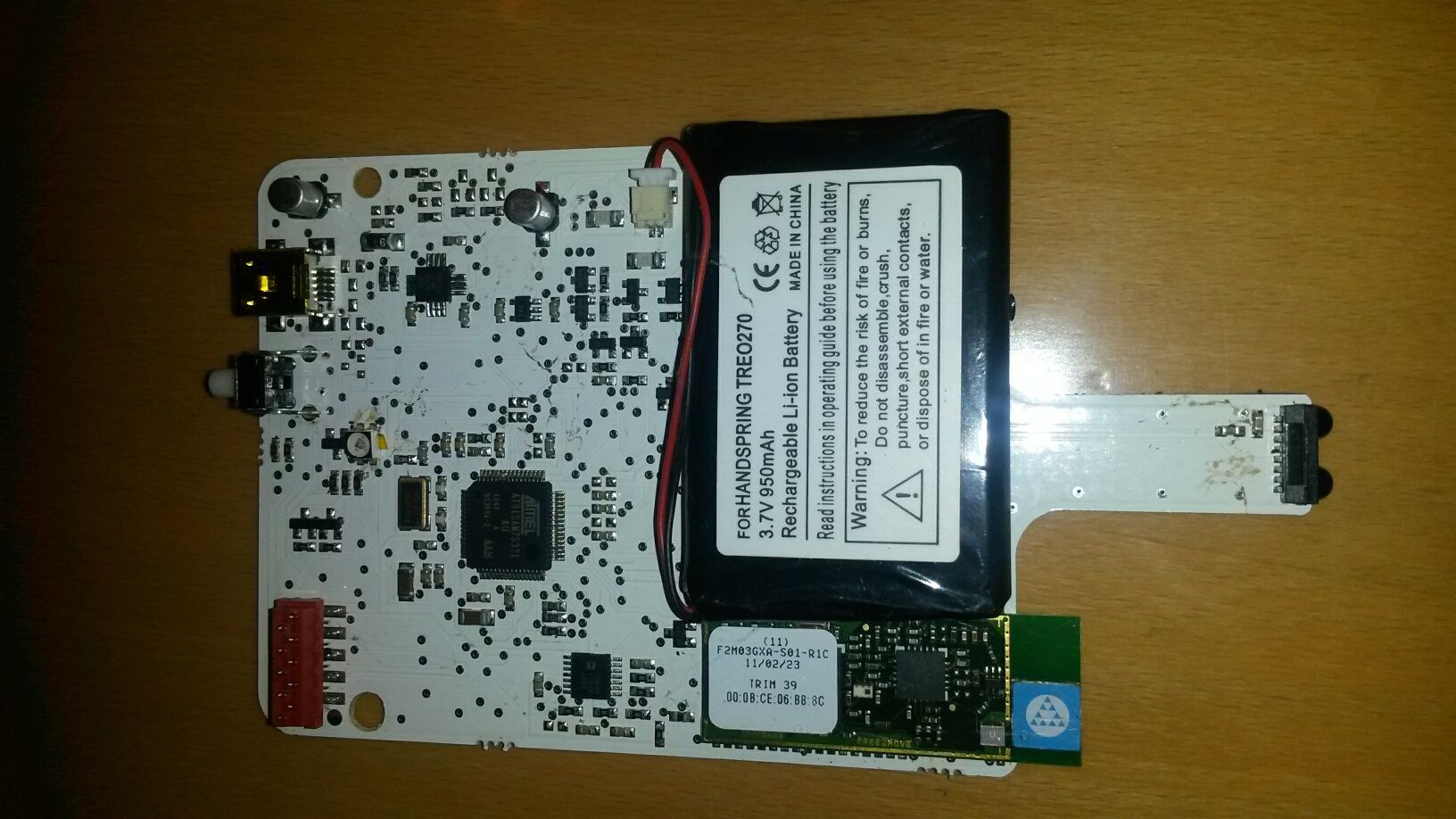

> Wie sieht denn der Empfänger aus?
Siehe Bild. Dafür wurde er extra auseinandergenommen, um mir ein Bild
zuzuschicken. Das Gerät ist wohl ziemlich aufwendig - AT91SAM mit
Bluetooth-Kommunikation zu Windows-PC, auf welchem dann die
Messergebnisse in Tabellen (schnellste gefahrene Runde, Platzierungen
etc) präsentiert werden.

von Frank M. (ukw) (Moderator) Benutzerseite
Sorry, Bild vergessen.
