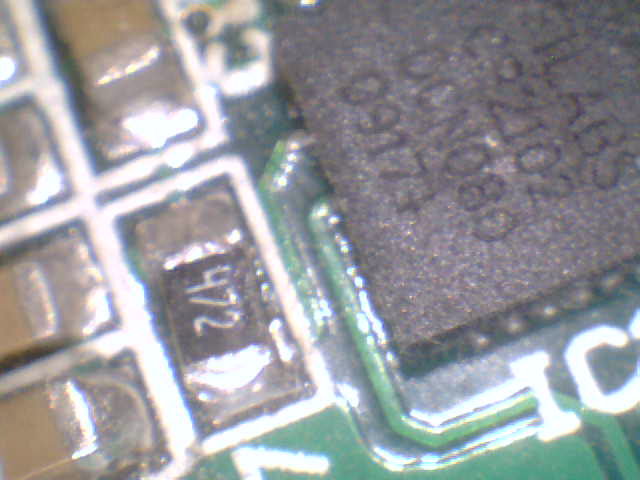

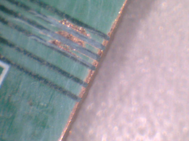

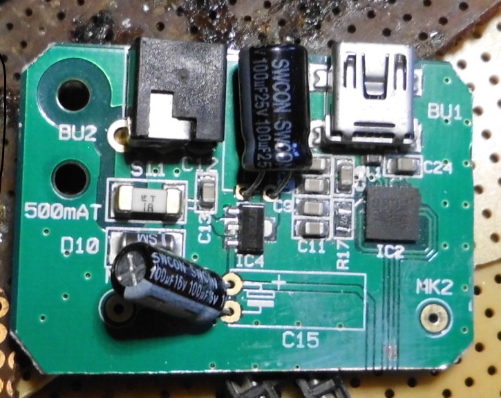

Phantomix schrieb: > ich werfe mal die Silabs CP2101 in die Runde... Das Teil meldet sich mit CP210x und wird Problemlos unter W7/32Bit installiert. Wie löte ich aber TxD und RxD an?
Erst Ossi dranhalten, dann wie übliche mit Lötkolben, Lötzinn und
reichlich Flussmittel sowie etwas Fädeldraht. Vielleicht noch etwas mehr
vom Lötstopp entfernen falls es zu eng wird. Und beim nächsten Mal erst
ausmessen und dann die Stichsäge einsetzen.

@ g457 (Gast) Werde ich versuchen. Ob da meine 3,5 Dioptrien Lötbrille reicht, muss ich noch testen.
Habe 2 Drähtchen anlöten können. Das in der Mitte habe ich noch nicht geschafft! Eins ist TXD und das Andere hat H-Signal beim einschalten, nach dem erkennen und installieren geht das Signal auf L
