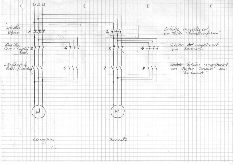

Habe eine Hofmann MTF 3000 Hebebühne. Seit kurzer Zeit fliegt die Sicherung raus. Anfangs nur beim Hochfahren, mittlerweile auch beim runterfahren. Wenn ich die Sicherung ein paarmal hintereinander wieder reingedrückt habe dann funktioniert es wieder. Am nächsten Tag wieder das gleiche. Kann das an den Motoren liegen? Wicklung defekt? Oder Schaltschutz?

Strommesszange besorgen und Strom in allen 3 Phasen messen. Wenn zum Beispiel in einem Motor eine Phase ausgefallen ist, läuft er zwar weiter, nur wird in den beiden restlichen Phasen die Stromaufnahme deutlich größer. Auch könnte man da die erhöhte Stromaufnahme an einer schwergehenden Stelle der Mechanik erkennen. Ebenso einen Fehler in einem der Motoren (Windungsschluss dürfte man wohl kaum mit Messung per DC-Ohmmeter erkennen können)

Habe heute die Sicherungen B16 gegen C16 getauscht. Fehler ist behoben. Hebebühne läuft wieder tadellos. Beide Motoren haben 8 KW. Somit hätte die B16 eigentlich halten müssen. Das tat sie am Anfang auch. Wicklungen wurden vorher durch einen Fachmann geprüft. Beide Tadellos! Nicht mit einem Ohmmeter sonder mit einem speziellen Gerät dessen Bezeichnung ich nicht mehr weiß. Auf jeden Fall danke ich euch allen für die hilfreichen Tipps, bei denen ich den Fehler eingrenzen konnte.

Jetzt mal Butter bei die Fische. Alles was bis hier geschrieben wurde kannst du mal vergessen. 1. Die Bühne hat eine Kunstofftragmutter und ca. 12mm darunter läuft eine Metallsicherungsmutter. Über der Mutter ist ein kleiner Ölbehälter mit einem Docht darin, der wenn der Behälter voll ist das Mutternsystem automatisch bei der Hub und Senkbewegubg ölt. Sollt die Tm durchreissen dann fährt hinter derSpindel ein Stift raus und die Bühne kann nur noch abgesenkt werden. Beim heben sperrt sich dann die Bühne mechanisch. Also ist seine Tragmutter in Ordnung. 2.Eigentlich sollte deine Sicherung ein dreierblock sein C 16 Ampere( Träge) dann kann es gar nicht passieren das die Bühne nur auf 2 Phasen läuft weil immer alle drei Phasen rausfliegen.Beim anfahren des Motors gibt es nämlich Kurzzeitige Stromspitzen die höher sind, und bei einzelnen Sicherungen kann es passieren das die eine oder andere auslöst. 3.Deine Bühne hat eine Wendeschalter und zwei Schütze. Mit den wendeschalter drehst du nämlich die Phasen für rechts und linkslauf ( rauf und runter).Als dein Srom läuft über den Wendeschalter zu den Schützen ( elektromagnetische Schalter),Damit diese durchschalten können muss ja auch Strom zur Spule des Schütz gelangen. Auch diese Aufgabe übernimmt der Wendeschalter.Aber da fliesst der Strom erst durch die beiden Ausgleichsschalter für den Gleichlauf der Bühne. Sollte dann ein Schalter wegen Ungleich lauf schalten wird der Strom zur Spule unterbrochen der Schütz fällt ab und es dreht sich nur noch der langsamere Motor bis die Bühne wieder gleich ist.Dafür ist das 1.5 mm starke Seil zuständig. Um es auf den Punkt zu bringen. Ich gehe davon aus das du einen defekt am Wendeschalter hast. Den kannst du messen. U V W Das sind die Phasen die zu den Motoren gehen und da muss jede 230 Volt haben. Es kann sein das der Wendeschalter auf einer Phase weniger Spannung durchlässt 200 Volt vielleich damit erhöht sich die Stromaufnahme und die Sicherung wird überlastet und fliegt raus. L1 L2 L3 am Wendeschalter ist deine Zuleitung auch da brauchst du gemassen zwische Erde Oder Nullleiter und Phase 230 V. Also überprüfe den Wendeschalter mach die richtige Sicherung rein dann geht deine Bühne auch wieder.
Tschuldigung habe nich alle Beiträge gelesen. Deine Motoren habe 1.8!!!!! KW. Denn mit 8 Kw pro Motor kommst du mit 16 Ampere nicht aus.
