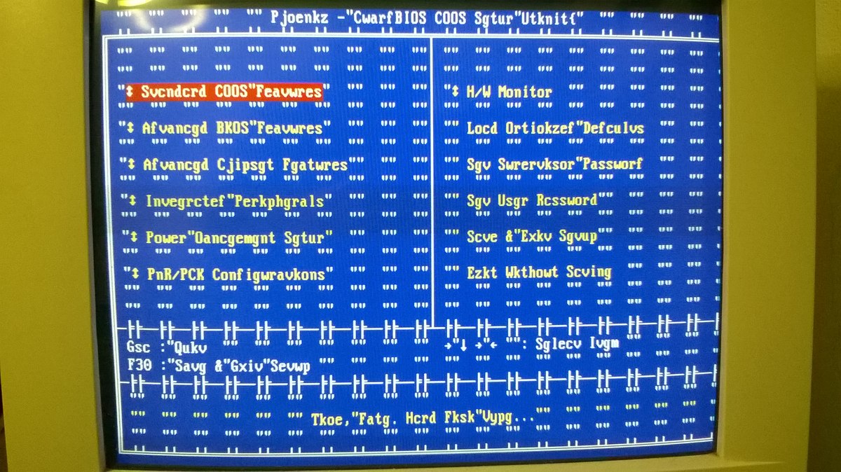

Hallo, habe einen PC geschenkt bekommen ohne Festplatte. Jetzt wollte ich den PC mal austesten. Das bios fährt hoch und bleibt dann eben stehen da eine Festplatte fehlt. Was mir jedoch aufgefallen ist, dass viele komische Zeichen erscheinen und auch viele Wörter einen Buchstabendreher aufweisen, das ganze sieht in Bios etwa so aus: (siehe Anhang) Mainboardbezeichnung lautet: MS-7293 Ver 2.0 Grafikkarte: EN7500LE von Asus wo kann da jetzt der Fehler sein? gruss und vielen Dank!!!
Also erst mal danke, dass Du ein Bild mitgepostet hast, welches den Bilderrichtlinien entspricht. Das passiert leider viel zu selten. Das Problem liegt wahrscheinlich an der Graphikkarte. Vermutlich ist da ein Kurzschluss zwischen dem Daten- und dem Adressbus vermutlich jeweils Bit 1. Das erklärt warum Bit 1 immer 2 Zeichen lang gesetzt ist, dann 2 Zeichen lang nicht.
hab jetzt mal eine Festplatte drangehängt wo Win7 drauf ist. Sobald Win7 zum booten anfängt (also das Win7 Logo erstmalig erscheint) startet sich der PC sofort neu. Danach kommt man in das Auswahlfenster wo man gefragt wird ob man Windows normal starten möchte oder den Computer reparieren möchte. Jetzt habe ich mal auf Computer reparieren gedrückt und dann kommt eben so ein Win7-Fenster wo er die Festplatte etc. auf fehler prüft. Sobald dieses Fenster kommt, ist jedoch die Grafik einwandfrei! (also Buchstabendreher etc. sind nicht vorhanden). Am Schluss kommt dann, das die Fehlerbehebung kein Problem lösen konnte....
Das erste wäre hier eine andere Grafikkarte zu verwenden und schaun ob das Problem damit behoben ist.
Christian Berger schrieb: > Also erst mal danke, dass Du ein Bild mitgepostet hast, welches > den > Bilderrichtlinien entspricht. Das passiert leider viel zu selten. > > Das Problem liegt wahrscheinlich an der Graphikkarte. Vermutlich ist da > ein Kurzschluss zwischen dem Daten- und dem Adressbus vermutlich jeweils > Bit 1. Das erklärt warum Bit 1 immer 2 Zeichen lang gesetzt ist, dann 2 > Zeichen lang nicht. Interessant!!! Es sieht also aus als ich die Karte tauschen müsste.... Kann Staub so ein Problem auch verursachen? Hab das Teil mal etwas entstaubt, brachte aber keine besserung....

Christian Berger schrieb: > Das Problem liegt wahrscheinlich an der Graphikkarte. Vermutlich ist da > ein Kurzschluss zwischen dem Daten- und dem Adressbus vermutlich jeweils > Bit 1. Das erklärt warum Bit 1 immer 2 Zeichen lang gesetzt ist, dann 2 > Zeichen lang nicht. Die ganzen Hochkommata sind ja auch komisch, das wäre in ASCI: 00100010

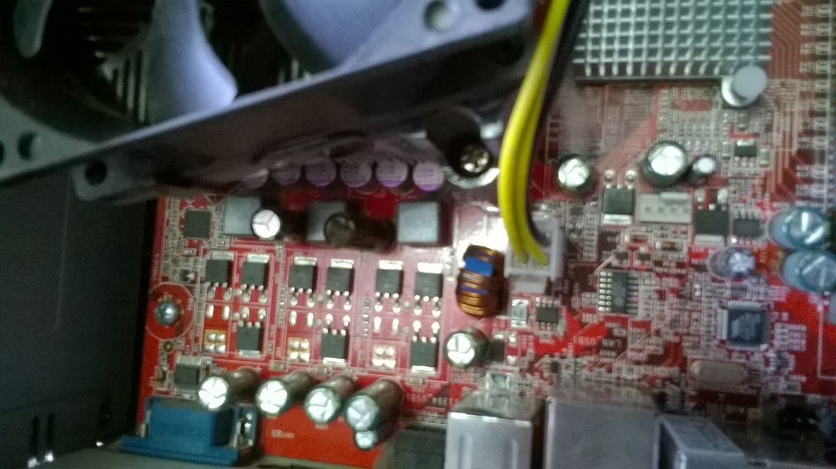

Tatsächlich! Es ist wohl ein Elko auf dem Mainboard kaputt! (siehe Bild) Meint ihr der Fehler ließe sich durch einfaches Austauschen des Elkos beheben?
Elko schrieb: > Wahrscheinlich sind die Elkos auf dem Board platt. Dann passen sie > Pegel > nicht und es kommt Mist bei raus. Vielen Dank! Genau das trifft zu! Wenn ich mal gaaaaanz viel Zeit habe, werde ich den übeltäter austauschen und hoffen das es danach wieder funktioniert...
Frage: Hab gelesen dass es sich um eine Multilayer-Platine handelt und damit das Ein-Auslöten nicht so einfach ist... Wie wäre es denn, wenn ich den Elko einfach "ausreisse" oder solange hin und herbiege, bis dessen Pins abbrechen? Dann könnte ich einen neuen Elko einfach auf die Pins des alten Elkos dranlöten... Oder ist das Auslöten gar nicht so schlimm?
...weil auf rumbohren und extra nen xxkW Lötkolben dafür zu kaufen (siehe: http://elektronikbasteln.pl7.de/defekte-elkos-im-pc-austauschen.html), da hab ich keinen Bock drauf :D
max schrieb: > ie wäre es denn, wenn ich den Elko einfach "ausreisse" oder solange hin > und herbiege, bis dessen Pins abbrechen? Dann könnte ich einen neuen > Elko einfach auf die Pins des alten Elkos dranlöten... Dieses wird sehr oft bei Multlayerplatinen gemacht. Hier würde ich den Defekten Elko vorsichtig nach oben mit leichten links und rechtsbewegungen abziehen. Dann auf den verbliebenen Drahtenden den neuen Elko auflöten.
Michael M. schrieb: > Dann auf den verbliebenen Drahtenden den neuen Elko auflöten. Kann sich das "verbleibende Drahtende" irgendwie negativ auswirken? (z.B. da dies ja als zusätzliche Spule/Kondensator fungiert oder Antenne und somit Störungen aufnimmt oder verursacht?)
max schrieb: > Michael M. schrieb: > > >> Dann auf den verbliebenen Drahtenden den neuen Elko auflöten. > > Kann sich das "verbleibende Drahtende" irgendwie negativ auswirken? > (z.B. da dies ja als zusätzliche Spule/Kondensator fungiert oder Antenne > und somit Störungen aufnimmt oder verursacht?) Das verbleibende Drahtende muß unbedingt bis auf 10µm gekürzt werden, sonst wirkt es als Gleichspannungsantenne und lockt eventuell Außerirdische an ;)
PeterZ schrieb: > Schaut es immer gleich aus oder wechseln die Falschen Zeichen? Es schaut immer gleich aus. Lediglich wenn das Win-Fenster erscheint, ist kein Fehler mehr auf dem Bildschirm zu erkennen. Sobald Win7 booten will startet sich der Rechner neu...
User schrieb: > Ein 50W-Lötkolben sollte es schon sein. Ja, aber bevor ich da jetzt alles ausbaue und vermutlich es auch noch riskiere andere Bauteile zu grillen, zwick ich lieber den defekten Kondensator ab und löte an dessen alten Pins einen neuen Kondensator drauf, geht viel einfacher und schneller :D
max schrieb: > Elko schrieb: > Hasst du die Elkos getauscht? > > Noch nicht Und, meinst du die Dinger erneuern sich von selbst? Oder kommt es auf Dinger nicht an? Hat der Hersteller die Elkos nur zum Spaß aufgelöst. :-*
Elko schrieb: > max schrieb: >> Elko schrieb: >> Hasst du die Elkos getauscht? >> >> Noch nicht > > Und, meinst du die Dinger erneuern sich von selbst? Oder kommt es auf > Dinger nicht an? Hat der Hersteller die Elkos nur zum Spaß aufgelöst. > :-* hatte noch keine Zeit :D Ist es schädlich wenn ich nur den eindeutig kaputten Elko tausche oder soll ich gleich alle tauschen?
Alle, die anderen sind bestimmt schon trocken und haben nur noch einen Teil ihrer Kapazität. Die Dinger kosten doch nichts. Gibt es in der Bucht keine günstigen Boards für die CPU?

max schrieb: > PeterZ schrieb: >> Schaut es immer gleich aus oder wechseln die Falschen Zeichen? > > Es schaut immer gleich aus. > Lediglich wenn das Win-Fenster erscheint, ist kein Fehler mehr auf dem > Bildschirm zu erkennen. > > Sobald Win7 booten will startet sich der Rechner neu... Dann liegt es sicher nicht an den Kondensatoren.
So einen Kauderwelsch hatte ich schon mal mit einer defekten Graka, nicht im BIOS sondern schon beim booten bevor das BS gestartet wird.
PeterZ schrieb: > max schrieb: >> PeterZ schrieb: >>> Schaut es immer gleich aus oder wechseln die Falschen Zeichen? >> >> Es schaut immer gleich aus. >> Lediglich wenn das Win-Fenster erscheint, ist kein Fehler mehr auf dem >> Bildschirm zu erkennen. >> >> Sobald Win7 booten will startet sich der Rechner neu... > > Dann liegt es sicher nicht an den Kondensatoren. Naja, aber der Kondensator ist laut optischer Betrachtung definitiv defekt....
max schrieb: > Es schaut immer gleich aus. > Lediglich wenn das Win-Fenster erscheint, ist kein Fehler mehr auf dem > Bildschirm zu erkennen. Das kann eventuell auch an verschiedenen Grafikmodi liegen. Das BIOS benutzt ja irgen einen Textmodus, während Windows irgend einen Grafikmodus benutzt. hier äußert sich das falsche Bit vielleicht nur kaum sichtbar, oder wegen anderer Adressen gar nicht. > > Sobald Win7 booten will startet sich der Rechner neu... Wenn du irgend eine Festplatte mit irgendeinem Win7 dran hängst, hätte ich auch nix anderes Erwartet. schließlich stimmt der von der Systemkonfiguration nichts mit dem überein, was Windows erwartet vorzufinden. Versuch doch mal ein Live-Betriebssystem von nem USB-Stick, oder einem optischem Medium

Das kaputte Bit 2 des Charcodes, das man auf dem Foto sehen kann, wird wahrscheinlich an der Grafikkarte liegen. Ich würde mit dem Finger auf den Speicherchips herumnockeln und die Karte verwinden, und sie bei Reaktion mit 300° föhnen. Heißluft rettet ca. 80% der kaputten PCIe-Grafikkarten.
