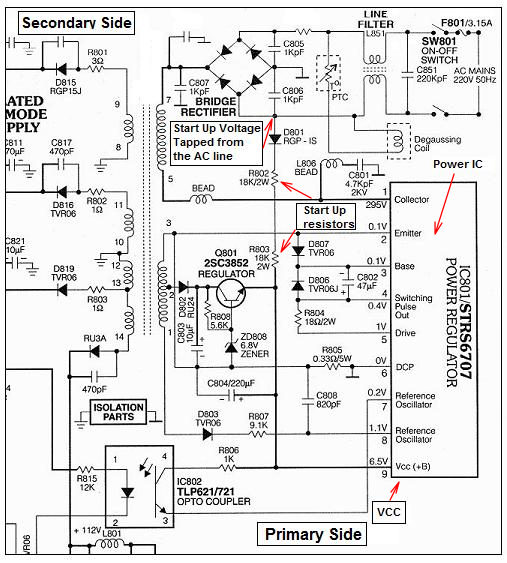

Man kann aber auch mehrere Widerstände in Reihe schalten um die Spannungsfestigkeit zu erhöhen. Anstatt 1*150k eben 3*50k in Reihe.

Thomas O. schrieb: > Man kann aber auch mehrere Widerstände in Reihe schalten um die > Spannungsfestigkeit zu erhöhen. Anstatt 1*150k eben 3*50k in Reihe. Dies wird auch oft so in Schaltnetzteilen gemacht.Einmal um die Verlustleistung z.B. auf 2 Widerstaende zu verteilen (im Anhang sind das die 2 "Start-up resistors")und zum anderen um die Spannungsfestigkeit der R's nicht zu strapazieren. Fakt ist ,dass obwohl 2 Widerstaende "nur" jeweils z.B. 150V zu ertragen haben,diese doch ganz gerne im Laufe der Zeit ausfallen und zwar schleichend.Mal laeuft das Netzteil an,dann wieder nicht bis hin zum Totalausfall. Ich selbst trenne deswegen generell alle meine Netzteile(fuer Laptop etc..) nach getaner Arbeit vom Netz um solchen Alterungserscheinungen vorzubeugen - Reparatur ist und bleibt schwierig bei verklebten/verschweissten Gehaeuseteilen..... ============================ Bild stammt von folgendem Link http://www.powersupplyrepairguide.com/
