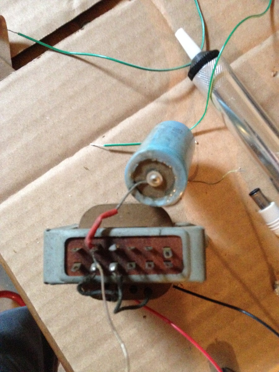

habe ein altes Röhrenradio aus dem das Innenleben nun entfernt wurde und
ein Web-Radio draus wird.
Nun beim testen der einzelnen Komponenten habe ich festgestellt dass der
Lautsprecher irgendwie kein Ton raus gibt bis ich mir alles genau
angeschaut habe....

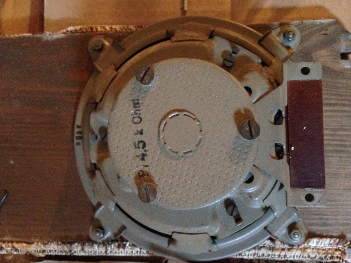

Auf dem LS steht 4,5 kOhm ....

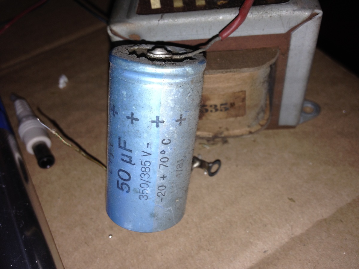

Und dann habe ich meine Fotos angeschaut die ich fast immer vor
Demontagen mache und da ist ein Trafo mit einem Kondensator dran
gewesen.
Anbei die Fotos.
Kann ich den LS irgendwie zum laufen bekommen?
Wie größ wäre der Aufwand, da das Ganze mit einem Raspberry Pi laufen
sollte.....
Hilfe wäre Super!!
von Volker S. (sjv)
4,5 kOhm wird die Impedanz mit montierten Ausgangstrafo sein.
Der Lautsprecher selber wird niederohmig  sein, die Anschlüsse sieht man
im ersten Bild neben dem Blech für den Trafo.
Wenn der RasPI 4 Ohm treiben kann, kann man ihn direkt anschliessen.

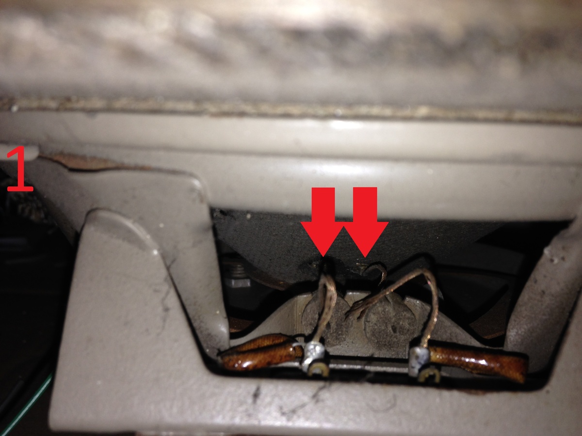

Ich sehe am Lautsprecher keine Lötösen.
Kann es sein, daß Du beim Abschrauben des Trafos die Anschlußlitzen zur
Membran mit abgerissen hast?
von Andreas H. (neledo)
Habe an den beiden die im Bild rot Umrandet geprüft, dadrunter gehen die
weiter dort auch, also an jeder stelle an die ich dran kam....
von Uwe B. (uwe_beis)
ich nehme an, dass du den Lautsprecher schon abgeschraubt hast. Von
dort, wo die Drahtenden befestigt sind (auf dem Foto als Lötpunkte zu
erahnen) müssten Litzen zu entsprechenden Anschlusspunkten auf der
Membran gehen, von dort aus wieder Drähte zur Kalotte und der
Schwingspule.
Hast du eine Verbindung vom Draht zum Lötpunkt auf der Membran
1. des einen Anschlusses und
2. des anderen Anschlusses
nachweisen können?  Ich frage das, weil ich noch keine Bestätigung sehe,
dass du beachtet hast, dass die Drähte äußerlich durch transparenten
Lack isoliert sind.

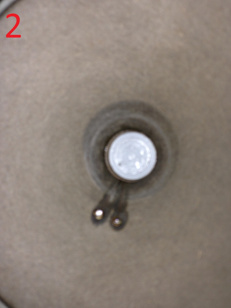

Hast recht da habe ich wirklich "schlampig" gearbeitet.
Also nun habe ich mich in ruhe davor gesetzt und mal alles geprüft.
Anbei die Fotos.
Foto 1. da sieht man ja wie die Litze von den Anschlüssen in den LS
gehen,
Dann habe ich wie auf dem
Foto 2. sichtbar, die 2 Lötpunkte etwas mit dem Lötkolben heiß gemacht
damit alte Fette usw. nicht mehr vorhanden ist.
Siehe da, Durchgang und um die 3 Ohm....!

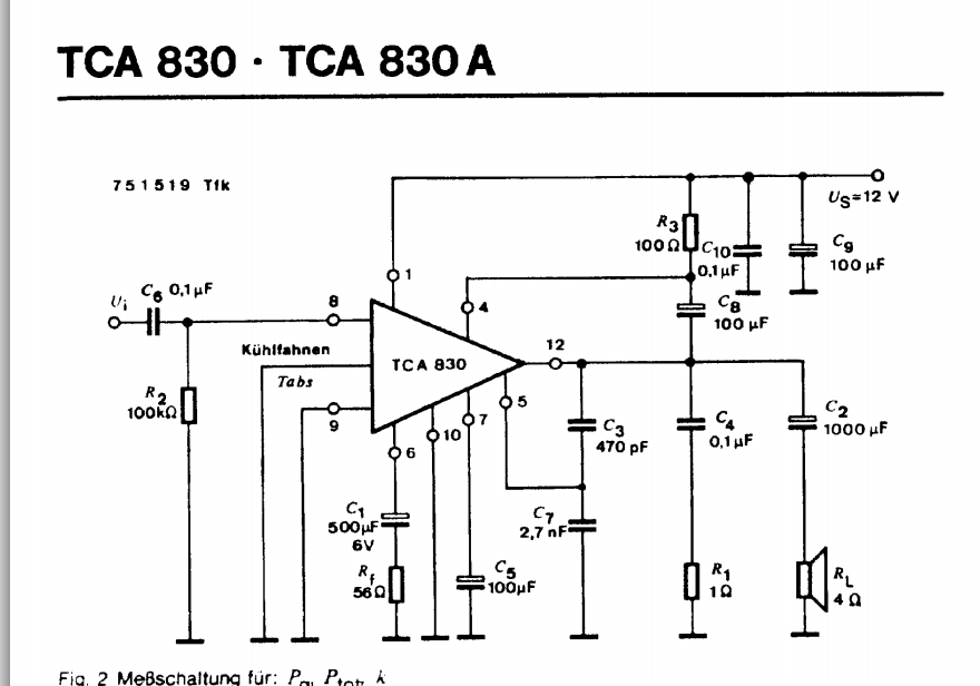

Super,
habe etwas geschaut, bei Reichelt viiiiel günstiger...
werde es mit einem TCA 830 versuchen... 34 Cent
Als Schaltung ein Bild im Anhang...
Andreas H. schrieb:
> Willst du mir sagen, dass das 3€ teil zu stark für den LS ist :-/
Die Lautsprecher, die in Röhrenradios verwendet wurden, waren nicht so
brutal bedämpft, wie das heutige Lautsprecher sind. Röhrenverstärker
hatten keine besonders hohe Ausgangsleistung. Heute lächerlich wirkende
9 Watt waren bereits dekadenter Luxus zur Endzeit der Röhrenradios.
Deswegen also andere Lautsprecher, die mit weniger Leistung mehr Krach
machen konnten.
Den speziellen "Sound" wirst Du aber so leicht nicht nachbilden können,
das ist mehr als nur der Lautsprecher und das Radio als Gehäuse, da
spielt auch der Röhrenverstärker eine wichtige Rolle.

von Peter D. (peda)
Andreas H. schrieb:
> - meint ihr eine neue Leitung von unten in die Lötpunkte durchstechen
> und mit Lötzinn anlöten reicht?
An der Membran auf keinen Fall löten!
Ohne Erfahrung verbrennt man die Membran und die Lötstellen fallen raus.
Nur an den Lötösen neue Drähte anlöten, die Litzen laß in Ruhe.

von Peter D. (peda)
michael_ schrieb:
> Die Membran wird hier noch aus richtiger echter Pappe bestehen.
> Da geht das wahrscheinlich noch.
Man kann den Lautsprecher aber auch gleich wegschmeißen.
Hast du schonmal Lahnlitze gelötet?
Das ist keine gewöhnliche starre Kabellitze.
Die neuen Kabel auch nicht mit der Litze zusammen löten, sondern an die
noch unverzinnten Ösen.
Und die alten Kabel vorsichtig abschneiden.
