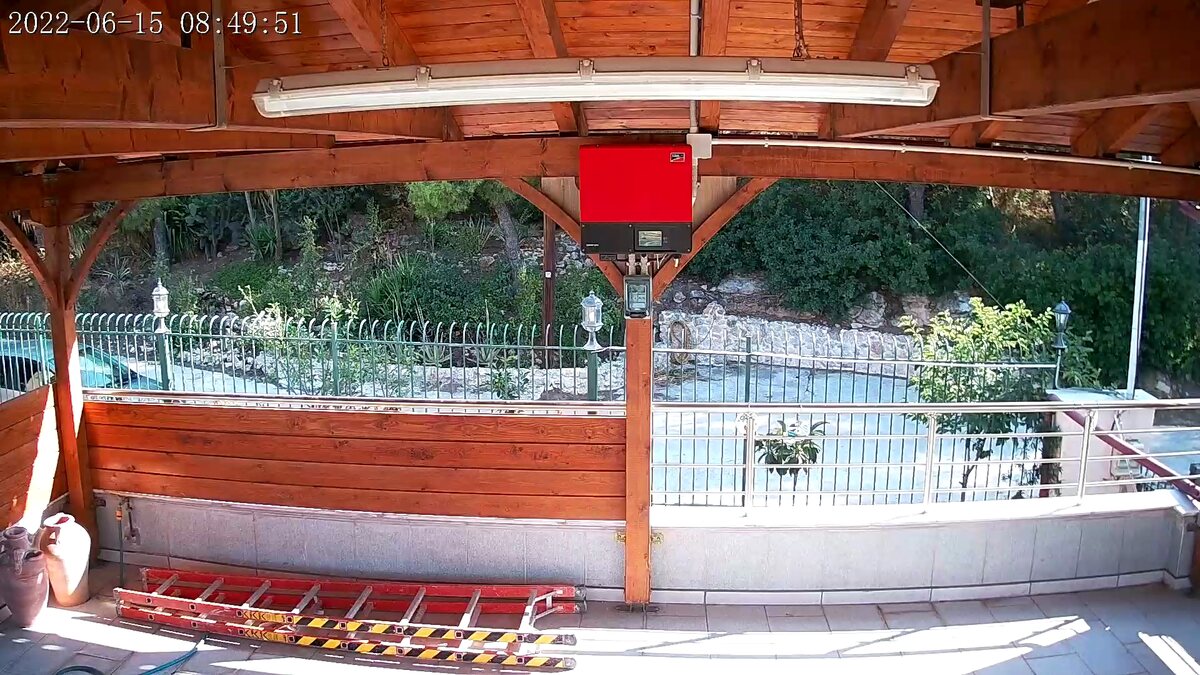

Wie tief darf man die bleiaccus für klark entladen, in SoC damit der lade ciklus nicht reduziert wird.
Gionis Athanasios schrieb: > Wie tief darf man die bleiaccus für klark entladen, in SoC damit > der lade ciklus nicht reduziert wird. Schon der erste Antwort vor 7 Jahren sagte richtigerweise: Icke ®. schrieb: > Dafür gibt es keine allgemeingültigen Werte. Was erlaubt ist, > steht im Datenblatt des jeweiligen Akkus. Nehmen wir also einen zyklenfesten Bleiakku, eine Traktionsbatterie: https://www.langzeitbatterien.de/media/products/0214679001520863851.pdf Er schafft 1200 Zyklen wenn nur 30% seiner Kapazität genutzt werden, 700 Zyklen wenn 50% seiner Kapazität genutzt werden, 300 Zyklen wenn 79% seiner Kapazitat genutzt werden und vermutlich nur ein paar Zyklen wenn er zu 100% genutzt wird. Akkus, die ohne Datenblatt verkauft werden, sind Schrott. Im Vergleich zu EVE LiFePo4 Akkus mit 3500-7000 Ladezyklen bei 90% Kapazitätsnutzung sind Bleiakkus ihr Geld nicht wert. Und weil vor 7 Jahren hier noch Unsinn geschrieben wurde: Udo S. schrieb: > Und drittens hat man dann ganz schnell eine Zelle, deren Polarität sich > umkehrt, was ziemlich tödlich für den Akku ist Bullshit. Ein Bleiakku ist symmetrisch aufgebaut. Bleiplatte bildet einen Pol, und eine gleiche Bleiplatte bildet den anderen Pol. Denen ist es egal wie rum aufgeladen wird, auch wenn ein Anschluss mit plus grkennzeichnet ist. Im Gegensatz zu Akkus mit unterschiedlicher Chemie an den Polen wie NiCd und NiMH und LiIon. Merke: man darf nicht jedes Halbwissen ahnungslos auf Anderes übertragen - und man sollte vor allem sein Halbwissen nicht öffentlich äussern.
