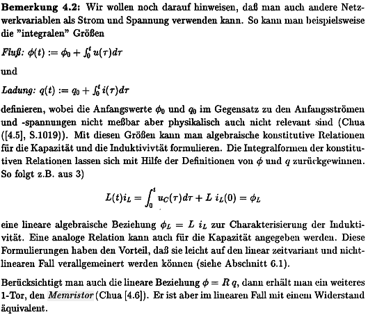

bei der Definition des Memristors stoße ich auf eine Verständnisproblem.
Der deutsche Wikipediaartikel beschreibt den Memristor aus
(Differential)Quotienten aus mag. Fluss und elektrischer Ladung. Der
englische Eintrag  als Quotienten aus magnetic flux und elektrischer
Ladung, verweist jedoch gleichzeitig auf den Originalartikel von Chua.
Chua selbst schreibt jedoch nur vom Fluss, nicht vom mag. Fluss.
Nun ist das Spannungsintegral oder der Spannungsstoß zwar in einigen
Fällen gleich dem mag. Fluss jedoch bleiben es zunächst zwei
unterschiedliche physikalische Größen.
Wie wird nun der Memristor definiert? Als ein rein elektrisches
Bauelement als Quotient aus Spannungsintegral und Ladung oder als ein
elektromagnetisches Bauelement als Quotient aus mag. Fluss und Ladung?

Was soll das für ein anderer Fluss sein? Der einzige der in Frage kommt
wäre der elektrische Fluss, aber den bezeichnet man in der Regel als
Strom. Er meint also auch den magn. Fluss.
Deutscher und Englischer Artikel unterscheiden sich in diesem Punkt
nicht und Spannungsintegral und magn. Fluss können mathematisch
ineinander umgewandelt werden.

Aber ein Spannungsintegral lässt sich formell als magn. Fluss
interpretieren.
Ein Stromintegral lässt sich aber formell auch als Ladung interpretieren
und diese hat beim Memristor ebenso wenig verloren wie der magn. Fluss.
D.h. man wird auch keine gespeicherte Ladung im Memristor messen.
Es ist einfach eine Analogiebetrachtung, die man zwischen U und I und
deren jeweiligem Integral macht.

von Joe G. (feinmechaniker) Benutzerseite
Vielen Dank für die Hinweise,
genau hier liegt der Hund begraben. Natürlich kann das Spannungsintegral
als mag. Fluss interpretiert werden, so wie die Ableitung der Ladung als
elektrischer Strom. Doch ist der Memristor wirklich durch eine
magnetische Größe definiert?
Nehmen wir als Beispiel die Mechanik. Der Weg als Integral der
Geschwindigkeit ist und bleibt eine mechanische Größe. Ein
„mechanischer“ Memristor wäre also der Quotient aus Weg und Impuls. Und
nun nochmals der Vergleich:
Ist das Spannungsintegral eine rein elektrische Größe, also äquivalent
zum Weg, dann kommt der mag. Fluss (eine rein magnetische Größe) nicht
im Memristor vor. Ist jedoch das Spannungsintegral tatsächlich der mag.
Fluss, so ist der Memristor ein Fluss/ladungsgekoppeltes Bauelement.
Ok nochmal:
>"Tatsächlich entsteht am Memristor beim Anlegen einer elektrischen Spannung
>idealtypisch betrachtet jedoch kein magnetisches Feld."
Wikipedia, Artikel:"Memristor"
Auch die Ladung in der Formel ist keine tatsächliche Ladung, da der
Memristor keine Ladung speichert.

Für lineare Netzwerke wird oft als Ansatz u(t) und i(t) für die
Netzwerkvariablen verwendet. Chua verwendete 1971 Fluß und Ladung (siehe
Anhang).
Wobei Fluß hier wirklich nur in der mathematischen Representation
gemeint ist und nicht als magnetischer Fluß. Er ist hier als eine
Erweiterung des (magnetischen) Flußes zu verstehen
http://en.wikipedia.org/wiki/Flux_linkage
Über diesen Ansatz kommt man dann auf ein System mit 4 "Grundelementen",
mglw. Basisvektoren des Funktionenraumes (?) mit denen sich jede Lösung
konstruieren lässt.
http://en.wikipedia.org/wiki/Memristor#/media/File:Two-terminal_non-linear_circuit_elements.svg
Mit diesen 4 Grundelementen (Memristor,
Kapazität,Induktivität,Widerstand) könnte man sofern als diskrete
Bauelemente verfügbar jedes nichtlineare system nach geforderten
Eigenschaften bauen.
-> Schaltungssynthese. Also ähnlich wie bei der Filtersynthese,
http://www.pes.ee.ethz.ch/fileadmin/user_upload/ifh/Courses/Transmission_Lines_and_Filters/Lecture_notes/06FTINTRO1-19_16_11_09.pdf
Aus der Filtercharakteristik und einer gewählten Schaltungsstruktur aus
L und C können die jeweiligen Koeffizent bestimmt werden. Beispiel
http://de.wikipedia.org/wiki/Tschebyscheff-Filter.
Bis etwa 2007 war der Memristor genau das was ich hier zu skizzieren
versucht habe - ein Element in einem mathematischen Modell zur
Beschreibung
nichtlinearer Netzwerk.
Eben ähnlich wie "stromgesteuerte Spannungsquelle"
in Transistor - Ersatzschaltbildern. Vor einigen Jahren war man dann der
Meinung ein Bauteil geschaffen zu haben das sich wie der Memristor in
"Chuas Ersatzschaltbildern" verhält.
