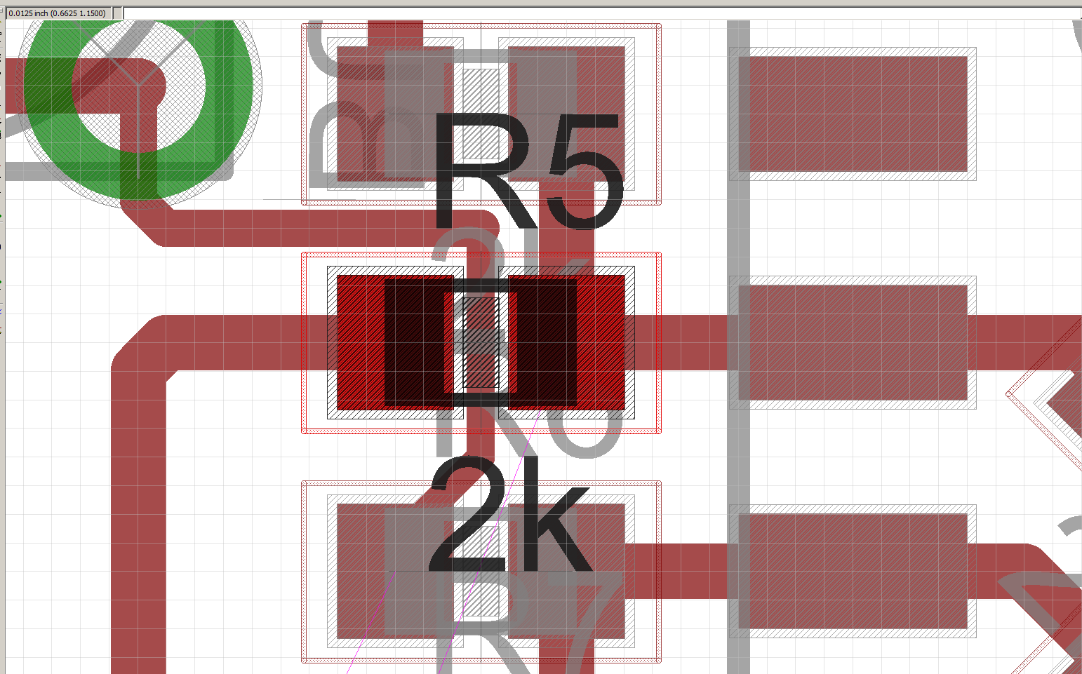

Hallo Forum, ich mache mit Eagle 5.6 eine Platine. Die will ich bei Beta-Layout herstellen lassen. Ich müsste zwischen den Anschlüssen von R-EU_R0805 Widerständen Leitungen durchführen, siehe Bild. Das sieht mir ein bischen eng aus! Die Leiterbahn ist 0.012 breit. Innerhalb welcher Grenzen darf ich die SMD's eines 0805 Widerstandes in der Bauteile Library ändern?
Heiopei 73 schrieb: > Die Leiterbahn ist 0.012 breit. in welcher Einheit? Wenn das mm sind, glaub ich das nicht. Nachtrag 1 >Innerhalb welcher Grenzen darf ich die SMD's eines 0805 Widerstandes in >der Bauteile Library ändern? Richtlinie: IPC-7351

Aussehen ist kein kriterium. Schau was der hersteller für design rules vorgibt.
Guido .. schrieb: >> Die Leiterbahn ist 0.012 breit. > > in welcher Einheit? Wenn das mm sind, glaub ich das nicht. Ne, sind INCH
Flip B. schrieb: > Schau was der hersteller für design rules > vorgibt. Welcher Hersteller? Platinenhersteller oder der Hersteller der Widerstände?
Heiopei 73 schrieb: > Flip B. schrieb: >> Schau was der hersteller für design rules >> vorgibt. > > Welcher Hersteller? > Platinenhersteller oder der Hersteller der Widerstände? Der übliche Gang der Dinge ist: - Design-Rules des Leiterplattenherstellers in Erfahrung bringen. - Diese Design Rules Deinem Layoutprogramm bekannt geben. Danach sagt Dir Dein Layoutprogramm dann, was Du machen und was Du nicht machen kannst. Solltest Du mit den entsprechenden Rules nicht machen können, was Du machen musst, dann schau, ob der LP-Hersteller feinere Rules hat (davon wird die Fertigung natürlich teurer) und nimm diese oder suche einen anderen LP-Hersteller, der diese Möglichkeit bietet. Aber: Leitung zwischen zwei Pads von 0805 durchführen klingt für mich trivial. Selbst bei 0603 sehe ich noch kein Problem. Wofür machst Du das? Ist das privat? Uni? Beruf? Wird das nachher einzeln gefertigt und per Hand bestückt und gelötet? Oder in Serie? Davon hängt ab, wie wichtig das Einhalten von IPC-irgendwas bei der Pad-Gestaltung ist. Wenn das ganze in Serie gebaut werden soll, ist das sehr wichtig.
Ein link sagt mehr als 1000 Worte: http://www.pcb-specification.com/images/stories/Downloads/eagle_dru_0714.zip Auspacken, DRC aufrufen, .dru laden, starten
Du kannst doch bei Beta-Layout eine DesignRules Datei für Eagle herunterladen, dann kann Eagle direkt prüfen, ob nach den Specs von denen gefertigt werden kann. Gruß, Walter

Picer schrieb: > Bei 0603 mache ich das öfter. Hast du mal die Maße dazu und/oder einen Screenshoot? Ich rakel die Lötpaste mit einer Art Spachtel durch die Stencil-Maske. Dann bestücke ich selber mit der Pinzette. Dann löte ich das im Lötofen. Mit den Library-Symbolen die bei Eagle in der Bauteile Bibliothek sind ist 0603 deutlich zu schmal. Wenn ich mir für 0805 und 0603 neue Bauteile mache muss ich einen Kompromiss finden zwischen den Anforderungen an den Hersteller der Platine und das die Bauteile noch lötbar sind...
Nach IPC-SM-782 ist der Abstand zwischen den Pads eines 0805-Widerstandes 0,6 mm groß. Bei 0603 übrigens auch. Deine Leiterbahn ist ca. 0,3mm breit, bleiben auf beiden Seiten knapp 0,15mm Zwischenraum. Du mußt mit Deinem Leiterplattenhersteller klären, was der als Mindestleiterbahnbreite bzw. Mindestabstand haben will. Du kannst ja auch die Leiterbahn 0,2mm breit machen, dann werden die Abstände etwas größer. 6mil entsprechend ca. 150µm sollten für die meisten Leiterplattenhersteller kein Problem darstellen.
Heiopei 73 schrieb: > Hast du mal die Maße dazu Ich verwende da Leiterbahnbreiten von 0.2mm. Da bleibt genug Platz zu den Pads. Fürs Bauteil die normale Bibliothek R0603 die bei meinem schon etwas älteren Eagle 4.11 dabei war
Heiopei 73 schrieb: > Guido .. schrieb: >>> Die Leiterbahn ist 0.012 breit. >> >> in welcher Einheit? Wenn das mm sind, glaub ich das nicht. > > Ne, sind INCH 0,12 Inch sind 0,3mm, das dürfte dann 0,20 Clearance geben. Das sollte ohne größere Probleme machbar auch von Elecrow oder ähnlichen machbar sein. Denkbar ist auch diese 0805 Widerstände als Brücken einszusetzen. rgds
