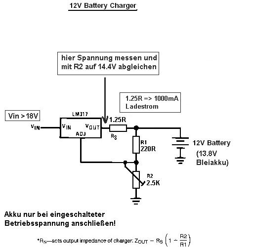

olm schrieb: > Beitrag "Re: Selbstbau 12V UPS" Habe den Schaltplan etwas aufbereitet, wie ich es aufbauen würde. Vielleicht kann mal jemand draufschauen, der sich besser mit der Materie auskennt, ob das so ok ist. Der Abgleich auf 14,4V erfolgt wahrscheinlich direkt am Ausgang vom LM317, vermute ich, also noch vor dem Shunt...
Japp, das dürfte egal sein, da du die Ladespannung ja ohne Laststrom (Akku) einstellst. Beim Shunt rechne ich eher (14,4V-11V)/1A=3,4Ohm wenn du bei 11V auf 1A begrenzen willst. Die interne Begrenzung des LM317 dürfte bei dem Akku aber auch schon alleine reichen.
