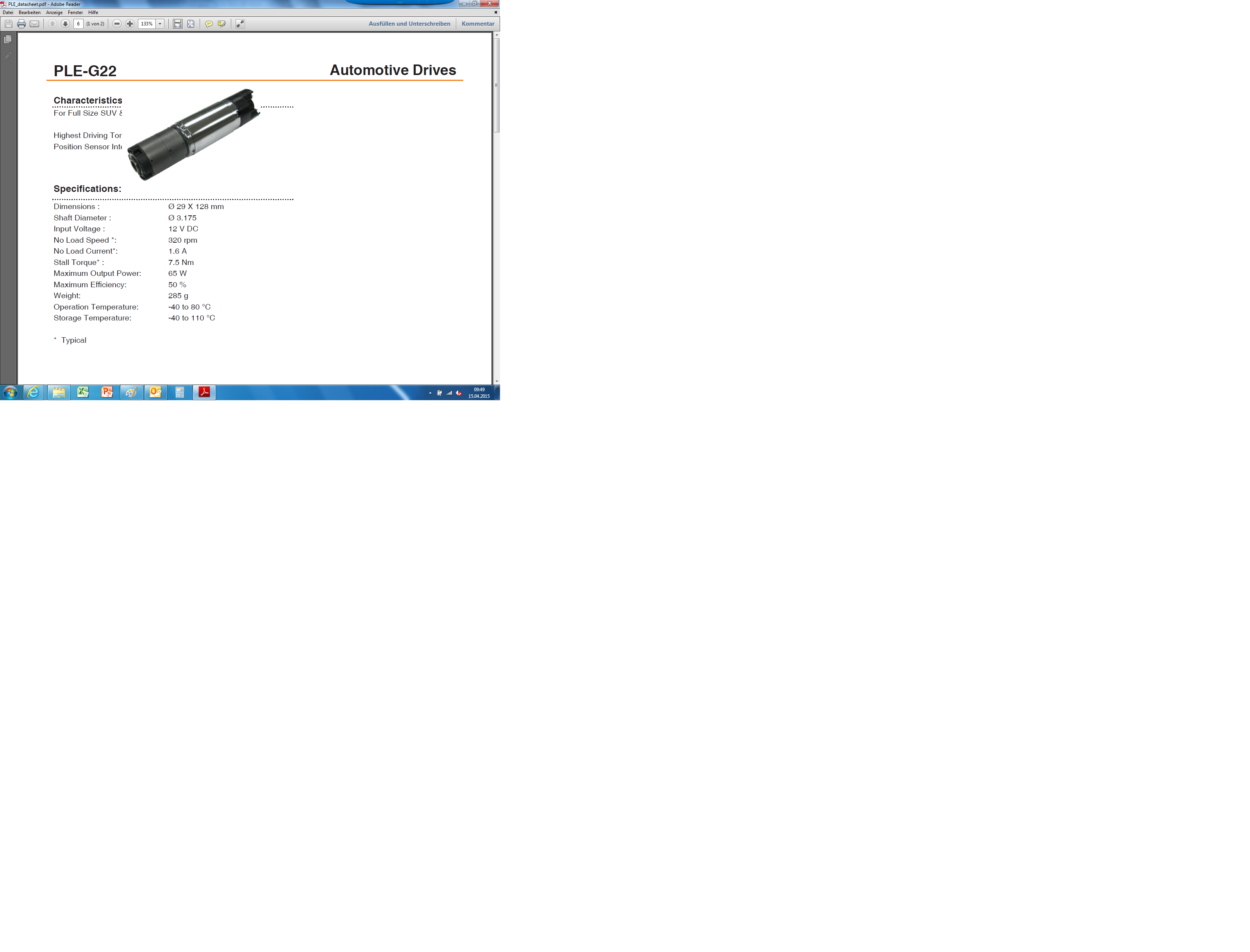

Nehmen wir an es ist dieser Motor im Anhang, bloß mit dem Unterschied, dass ich statt nur ein, zwei Getrieben habe. Es sollen Planetengetriebe sein mit einer Sonne und drei Planeten.
murat schrieb: > Nehmen wir an es ist dieser Motor im Anhang, Hmm, nur 50% Wirkungsgrad. :-( > bloß mit dem Unterschied, > dass ich statt nur ein, zwei Getrieben habe. ...womit sich die Leerlaufverluste schonmal verdoppeln...

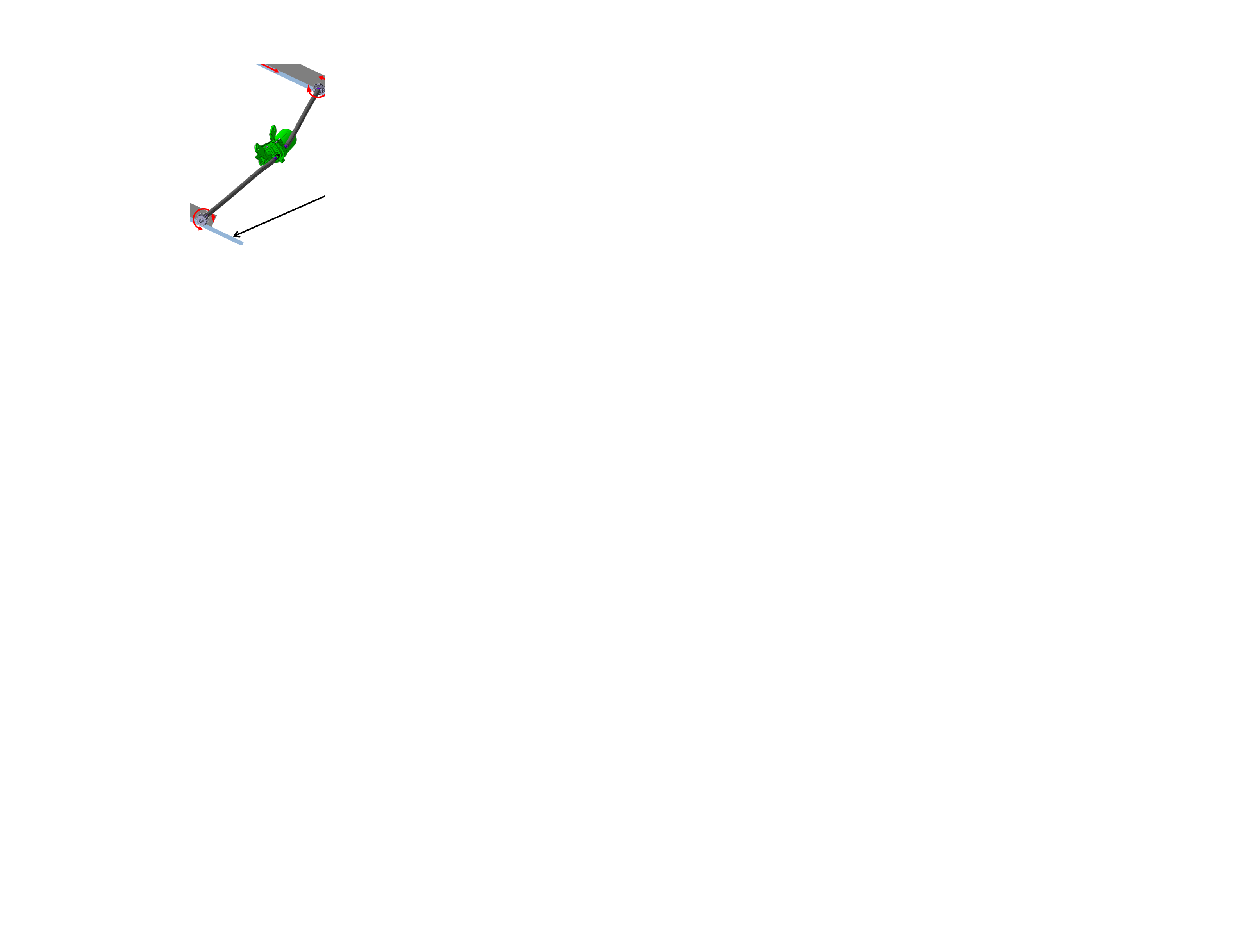

murat schrieb: > 2 getriebe weil man 2 ausgänge braucht. siehe prizip im bild. Kannst du noch einen Tip geben, in welcher Ecke vom Bild man nach dem Inhalt suchen muss?
Harald Wilhelms schrieb: > Hmm, nur 50% Wirkungsgrad. :-( der Wirkungsgrad der geposteten Bilder ist leider noch geringer. Dürfte so bei 1/6 liegen
Vlad Tepesch schrieb: > der Wirkungsgrad der geposteten Bilder ist leider noch geringer. Dürfte > so bei 1/6 liegen Die tatsächliche Wirkinformation dürfte sogar noch mal ne Größenordnung kleiner sein.
hallo leute, wir ihr im Bild sehen könnt handelt es sich um eine2 stufige Planetengetriebe mit einer Untersetzung von 1:100. Was gegeben ist zum einen die Drehzahl am ausgang = 100 rpm und das Drehmoment 1 Nm. Nun muss ich wissen was mein Motor leisten muss. Also will ich sowohl die Drehzahl als auch das Drehmoment auf meine Motorseite umrechnen. Drehzahl wäre dann 100rpm*100=10.000rpm Nun hab ich aus einem Fachbuch gelesen, dass für die Drehmomentberechnung der Wirkungsgrad eine Rolle spielt. Die Formel laute folgendermaßen: Min= Mout* 1/z*no (wobei no der Wirkungsgrad sein soll). Für dieses Beispiel wäre das: Min = 1Nm * 1/0,8*0,8= 1,56Nm. Da der Motor 2 Ausgänge hat teile ich un das Drehmoment durch 2: 1,56/2=0,78Nm. Frage: stimmt die Rechnung? Mir kommt das Drehmoment etwas zu hoch?!

murat schrieb: > Die Formel laute folgendermaßen: > Min= Mout* 1/z*no (wobei no der Wirkungsgrad sein soll). > Für dieses Beispiel wäre das: > Min = 1Nm * 1/0,8*0,8= 1,56Nm. Nö. Ratio, also Übersetzungsverhältnis, ist doch 1:100. M_in = 1Nm * 1 / (100 * 0,8) Was sollen die Angaben Z1 und Z2 auf dem Bild? Sind das die einzelnen Übersetzungen des 2-stufigen Getriebes (two-stage gearbox)? In dem Fall wäre die Gesamtübersetzung z = z1 * z2 = 10*8 = 80.
