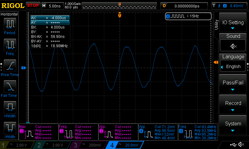

Ich habe versucht es mal nachzumessen. Mein DS1054Z misst mehr Störungen als einen Ripple. Ich kann absolut keinen Unterschied feststellen ob das Netzteil an oder aus ist. Fragt mich nicht, wo das Signal herkommt, es war im Raum sonst alles ausgeschaltet.
